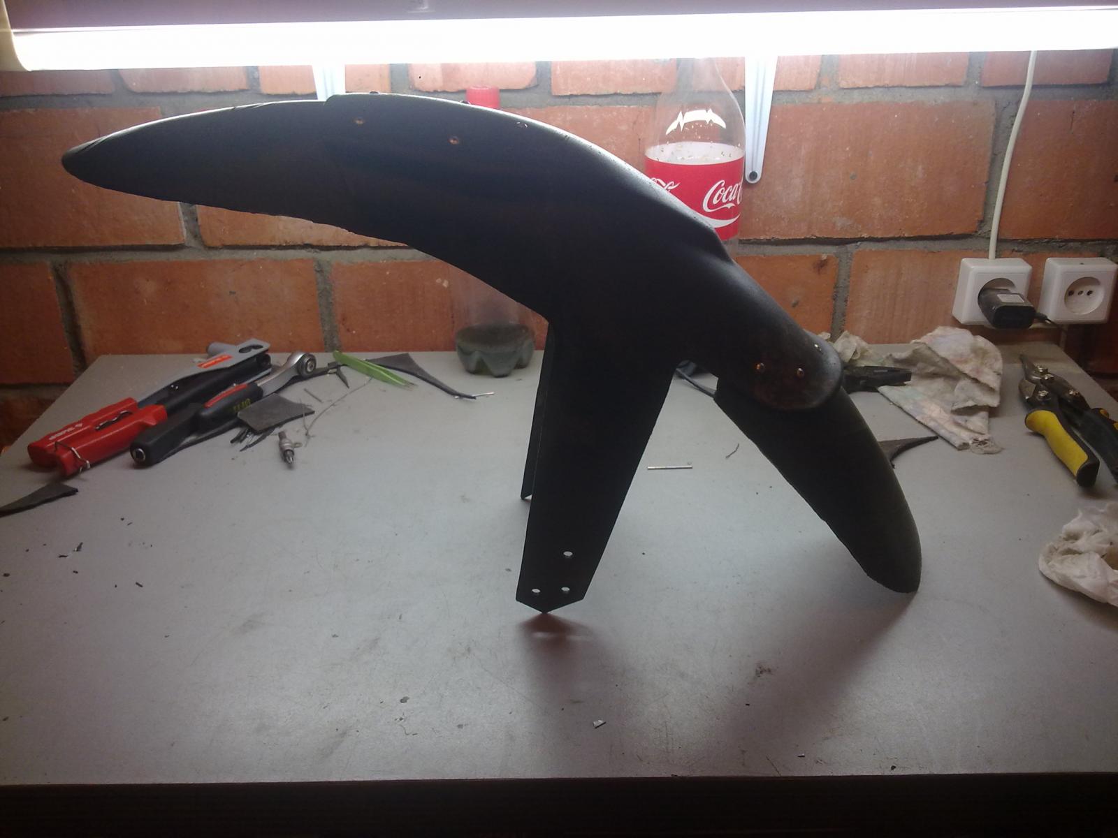

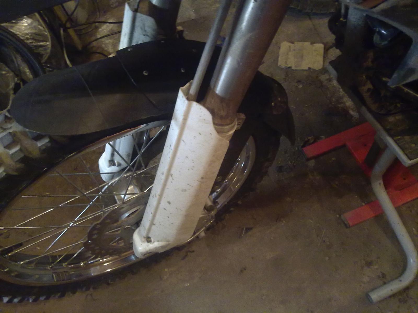

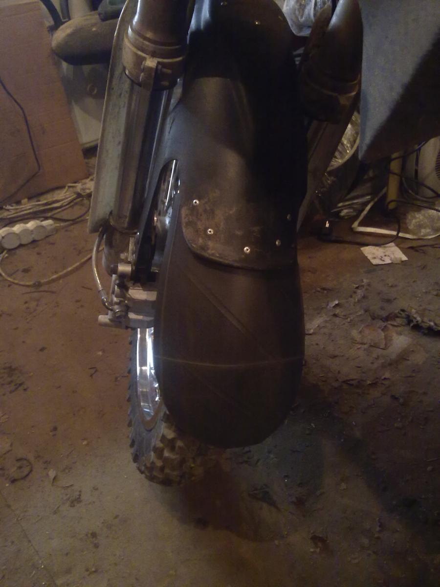

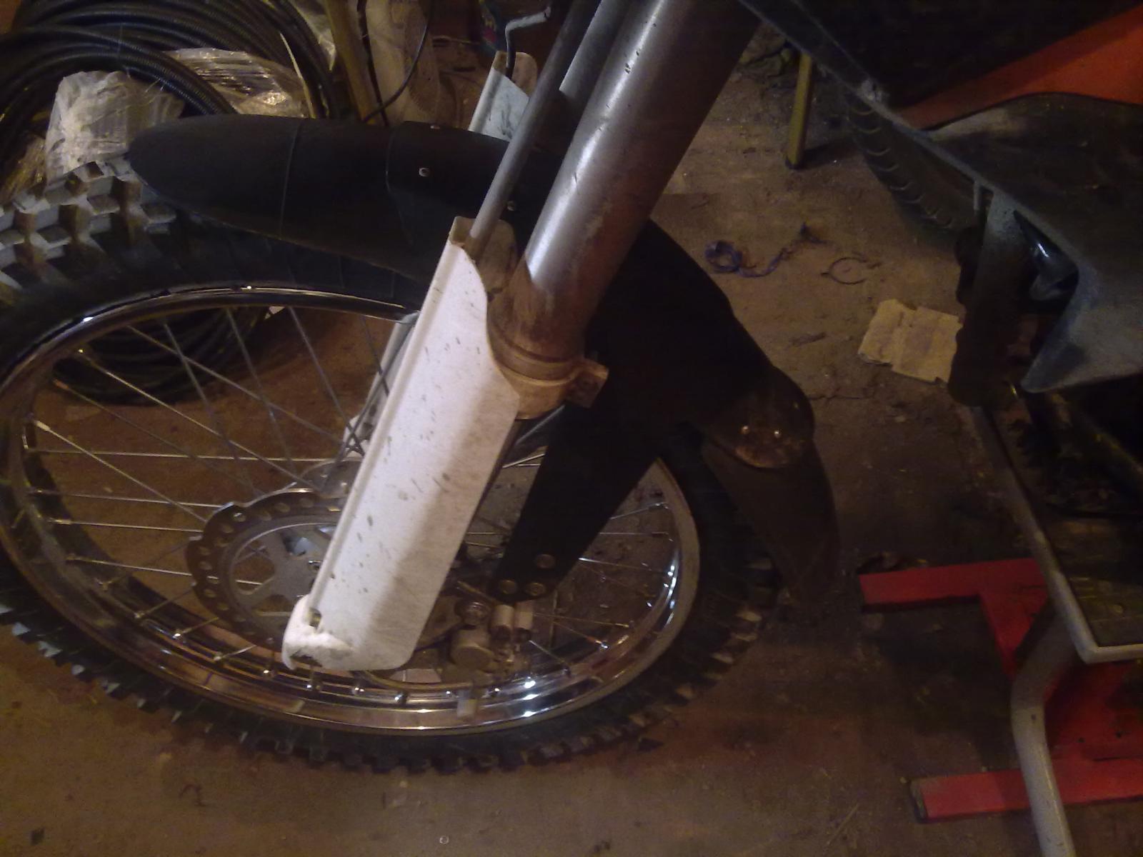

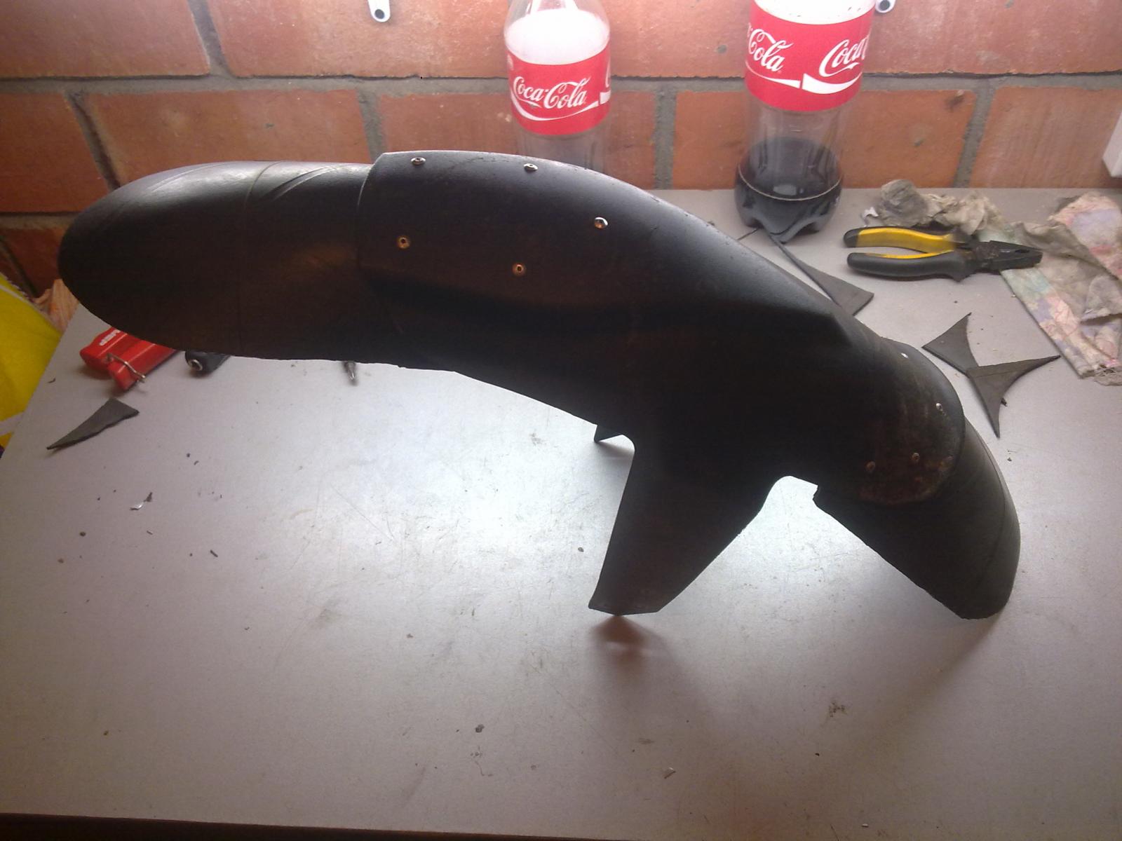

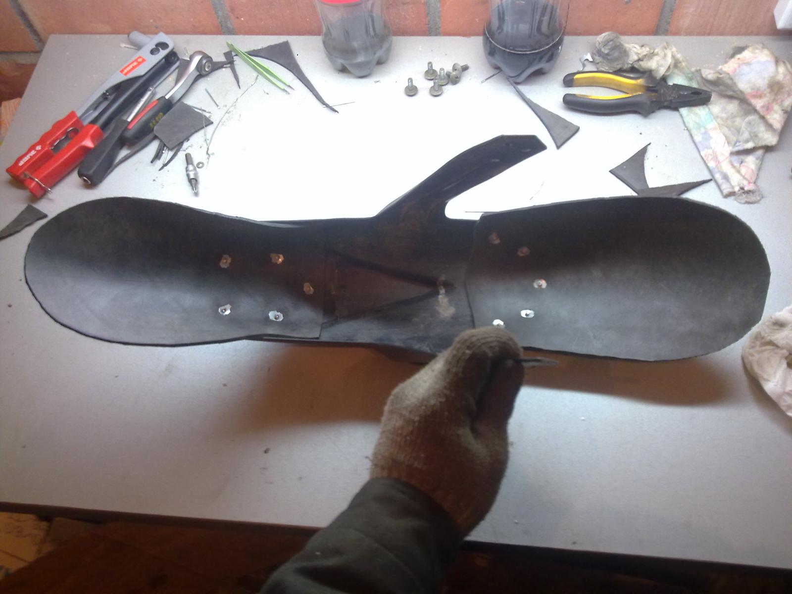

Kim Опубликовано 31 марта, 2015 Жалоба Опубликовано 31 марта, 2015 Нашел на помойке толстенную камеру от КАМАЗа. Притащил в гараж, и разрезал по внешнему радиусу, чтобы скрутить в рулон. Первое применение прекрасной, а главное бесплатной резины - удлинители переднего подкрылка. Пока на грязи не проверял, но 100% что сам подкрылок я буду поднимать сантиметров на 7 вверх. 5 Цитата

Владимир Царёв Опубликовано 31 марта, 2015 Жалоба Опубликовано 31 марта, 2015 Нашел на помойке толстенную камеру от КАМАЗа. Притащил в гараж, и разрезал по внешнему радиусу, чтобы скрутить в рулон. Первое применение прекрасной, а главное бесплатной резины - удлинители переднего подкрылка. Пока на грязи не проверял, но 100% что сам подкрылок я буду поднимать сантиметров на 7 вверх. 1.jpg 2.jpg 3.jpg 4.jpg 5.jpg 6.jpg Зачёт! Отпишитесь, как будет себя вести в движении при тряске... Цитата

Вадим379 Опубликовано 1 апреля, 2015 Жалоба Опубликовано 1 апреля, 2015 Нашел на помойке толстенную камеру от КАМАЗа. Притащил в гараж, и разрезал по внешнему радиусу, чтобы скрутить в рулон. Первое применение прекрасной, а главное бесплатной резины - удлинители переднего подкрылка. Пока на грязи не проверял, но 100% что сам подкрылок я буду поднимать сантиметров на 7 вверх. 1.jpg 2.jpg 3.jpg 4.jpg 5.jpg 6.jpg Моё мнение что верхний скажем так брызговик, будет на скорости и при тряске загибаться во внутрь. А в общем получилось симпатичной. Отпишись как будет себя вести при езде. Цитата
