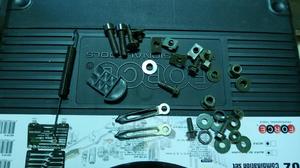

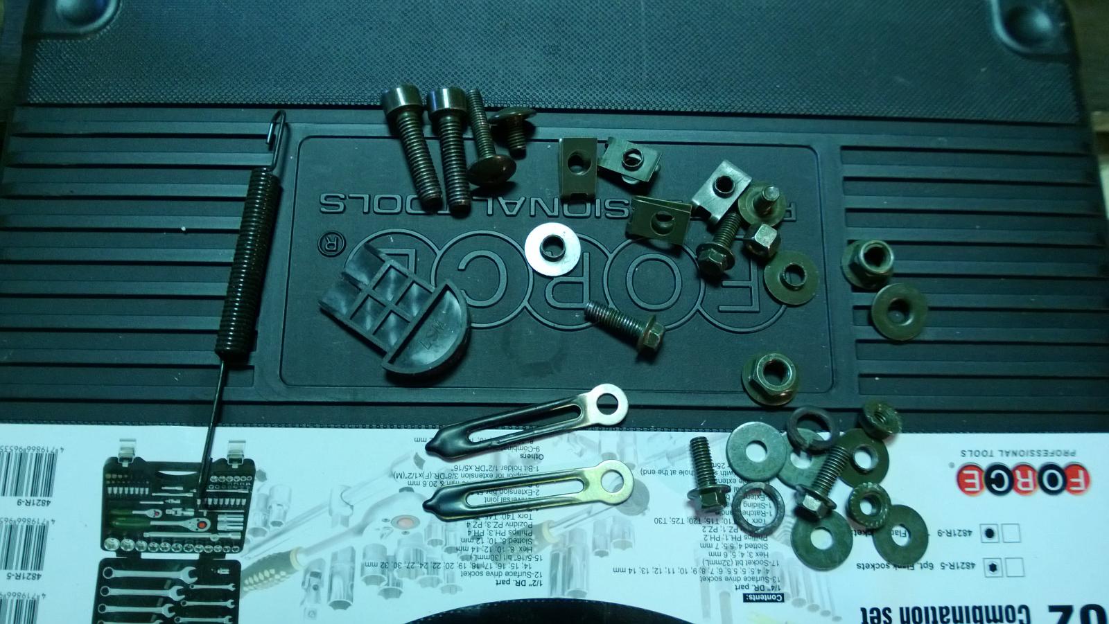

Погорячился, сказав, что на моем все протянуто. Подтягивал цепь и обнаружил вот это !! Гайка просто наживлена рукой, так ее и не закрутил — не было шестигранника чтобы держать с другой стороны.
 Погода преподнесла сюрприз...Трудно поверить, но 5 дней назад было +12 и абсолютно сухо!
Такая же погода Екатеринбурге(( Авто на летних колёсах(( нет возможности доехать до гаража )) Советую тебе проверить затяжку всех без исключения болтов и гаек кроме которые тебе попадутся на глаза)) это займет около 30мин.
Все протянул, кроме задней подвески: трудно подлазить не снимая заднее колесо. Рожковым ключом наискосок пробовал шевелить гайки, вроде как-то затянуты, не шевелятся. Ось, кстати, задняя была плоховато затянута — подтянул, но не слишком усердствовал — опасаюсь сорвать резьбу. Еще обратил внимание что размеры гаек хрен поймешь. некоторые вроде как на 16,5 просятся, некоторые на 18,5, хотя может инструмент такой. По-хорошему весь крепеж надо менять на нормальный.
