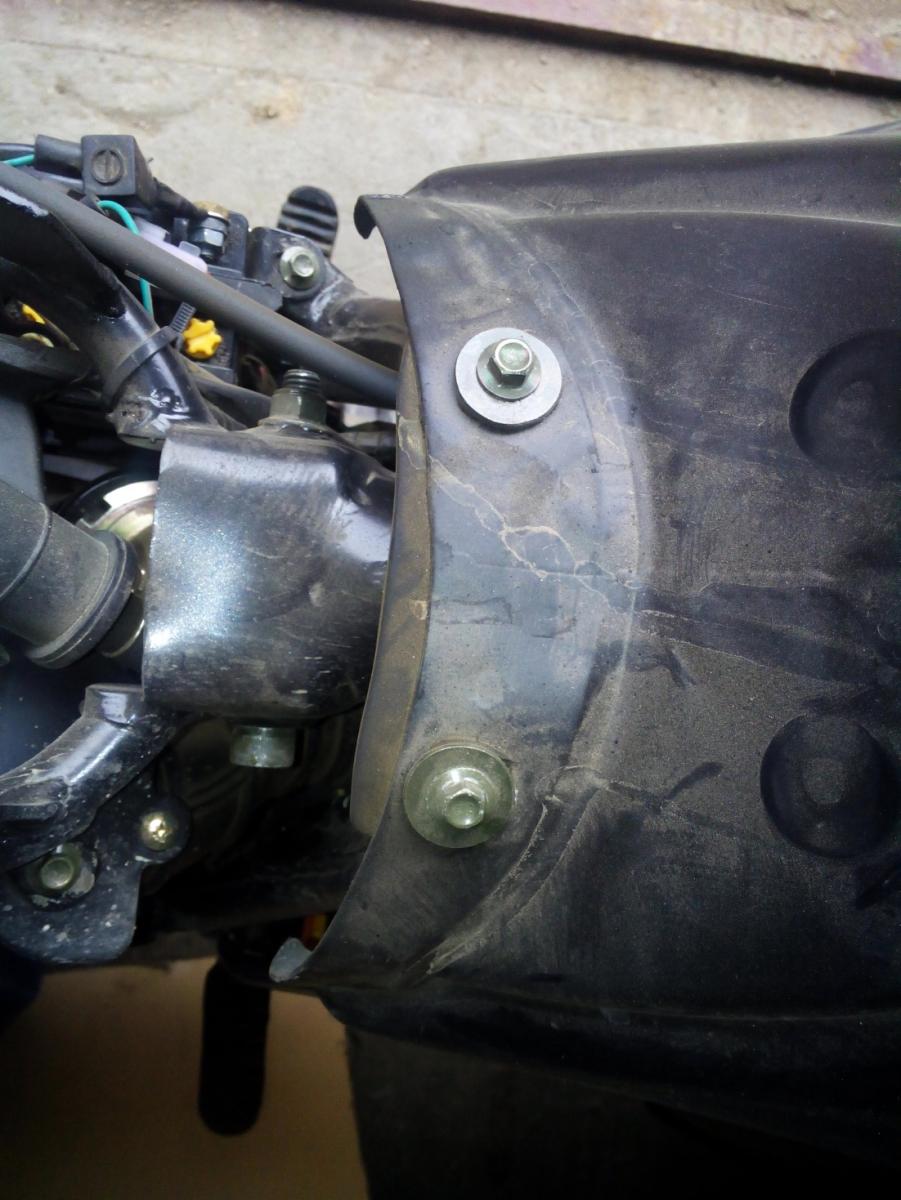

2) Чего это он может в этом месте так сильно потеть? :wacko:
бак ещё и на резинках, такие круглые таблетки на раме крепяться, у бака есть уши, которыми он опирается на эти резинки, ну и сзади на 2-х болтах. Снимай бак и смотри. Возможно при установке резинка слетела и по уху голое железо било, там наверное и течёт.

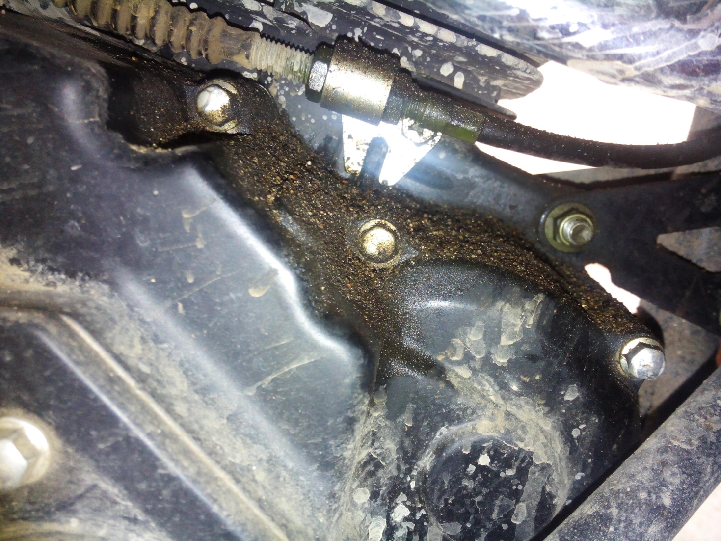

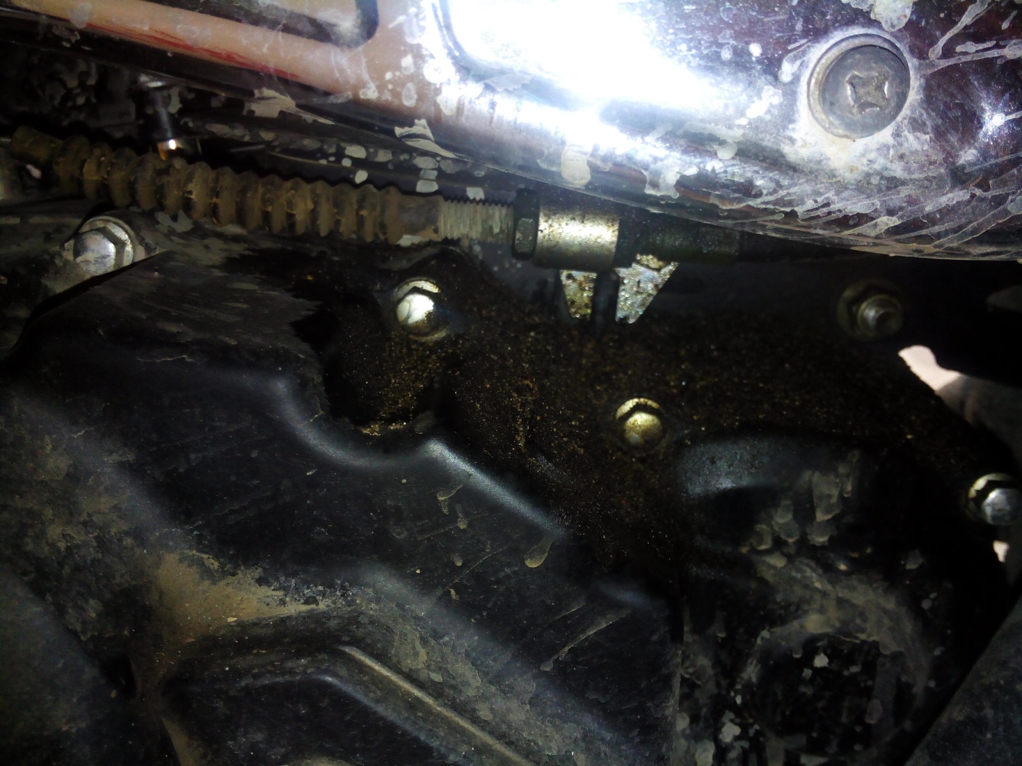

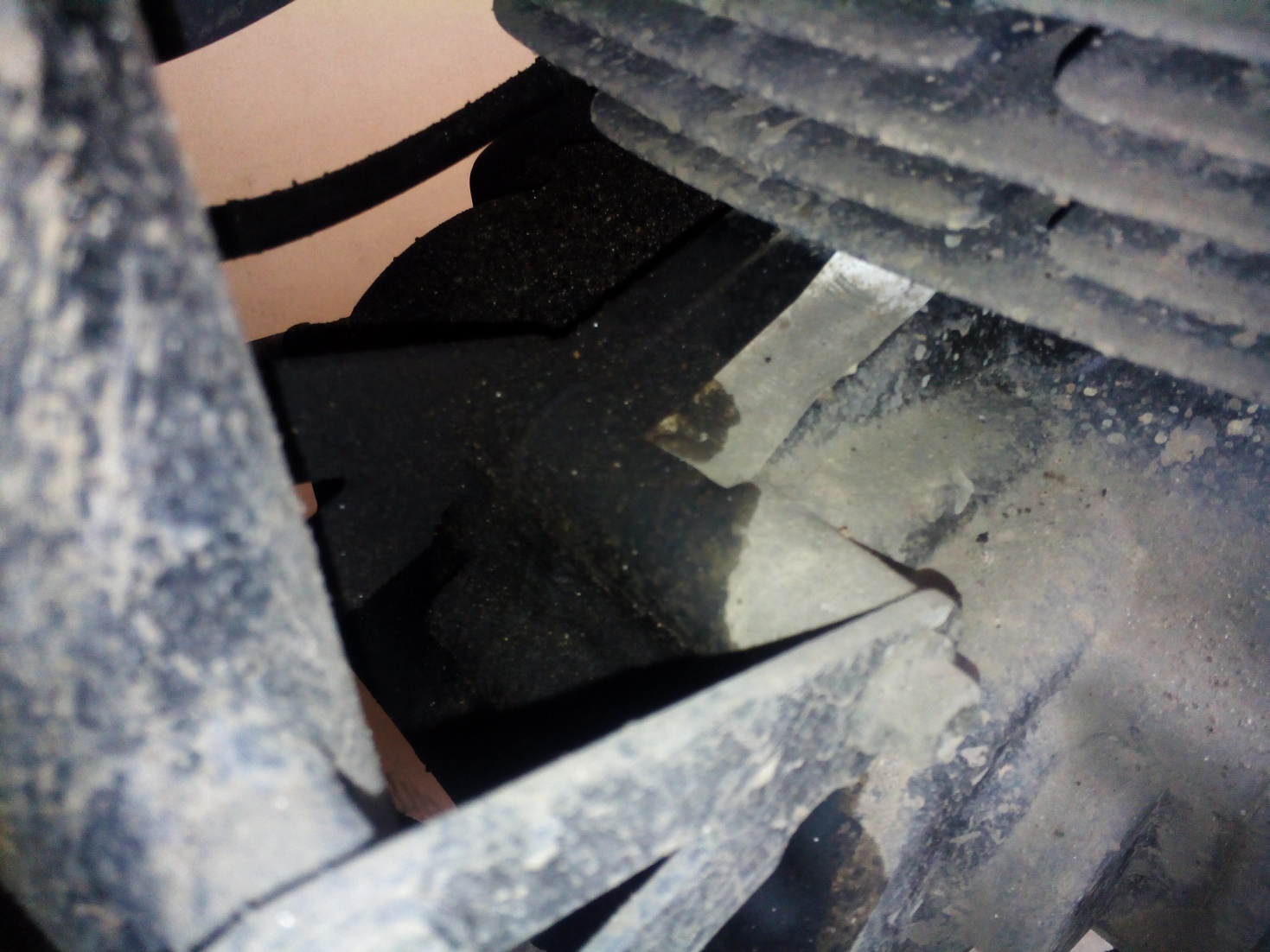

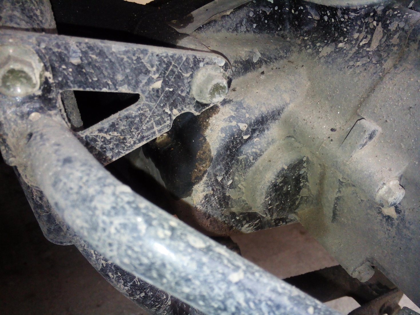

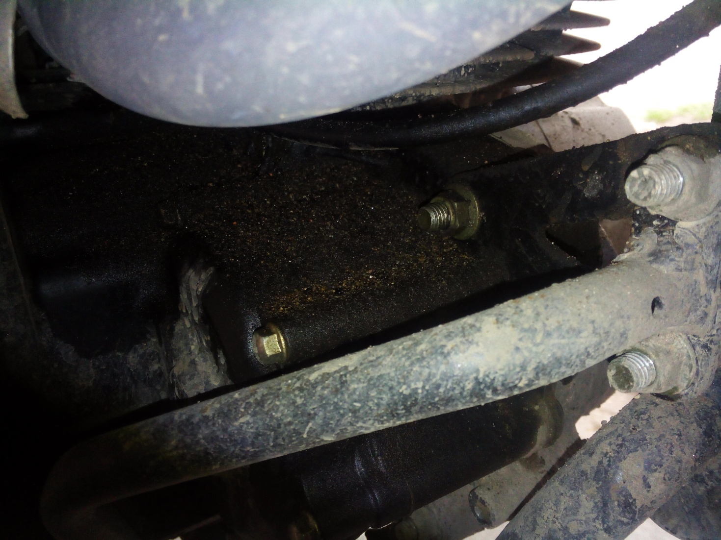

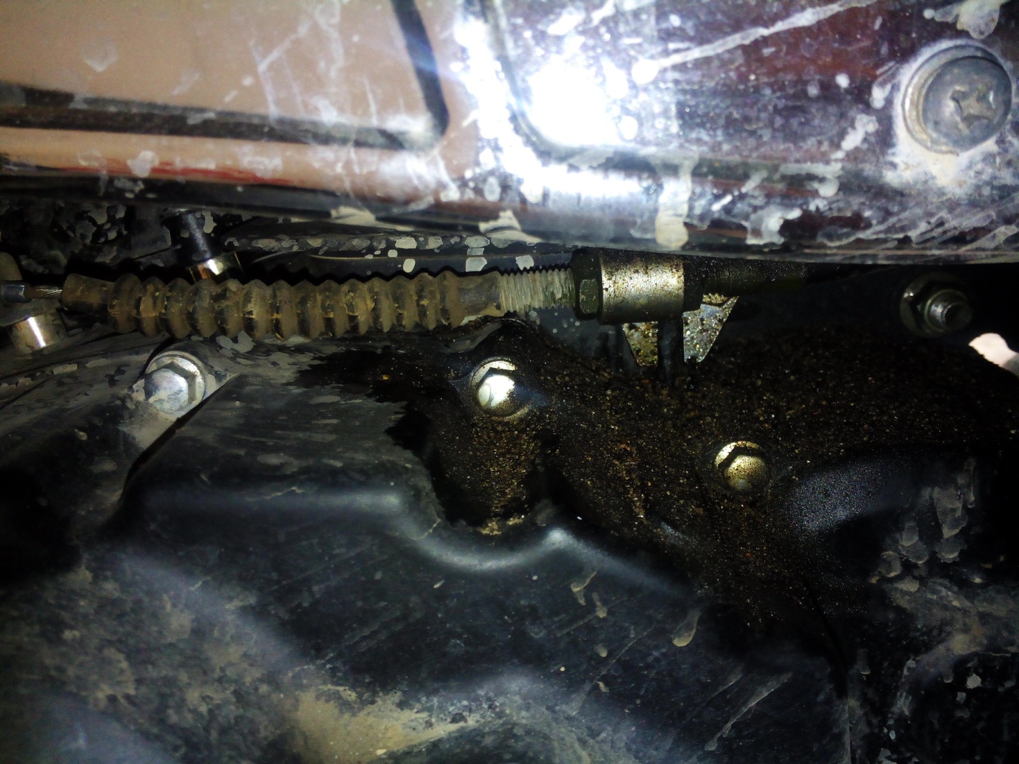

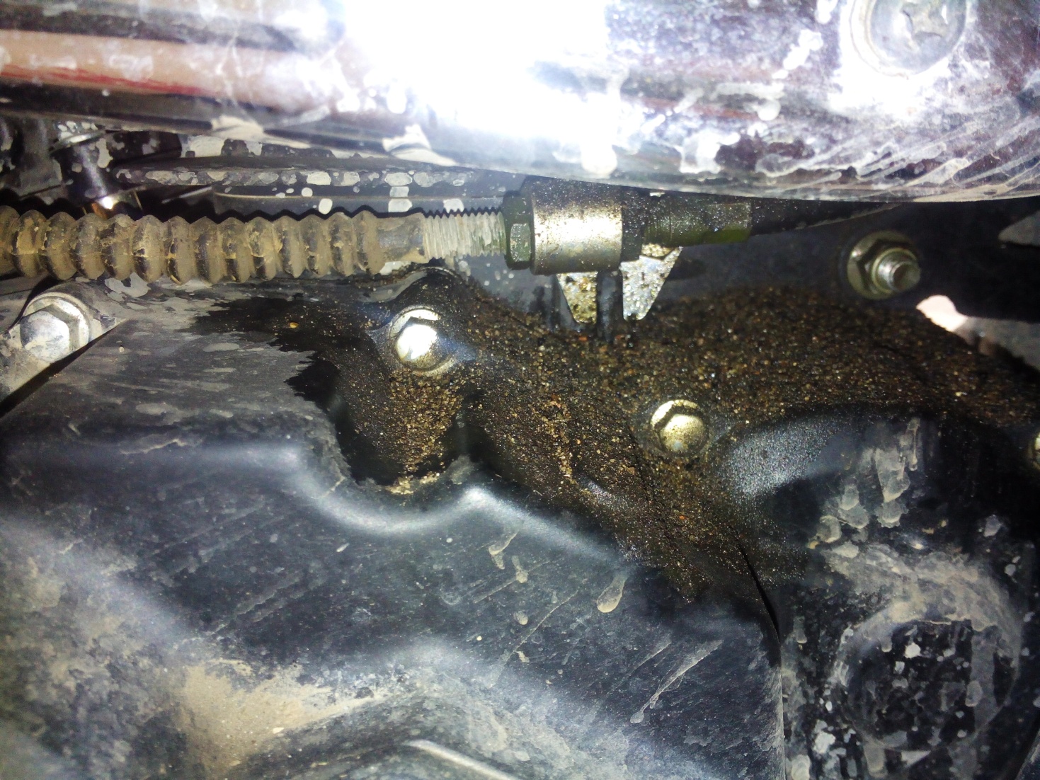

Господа, два вопроса

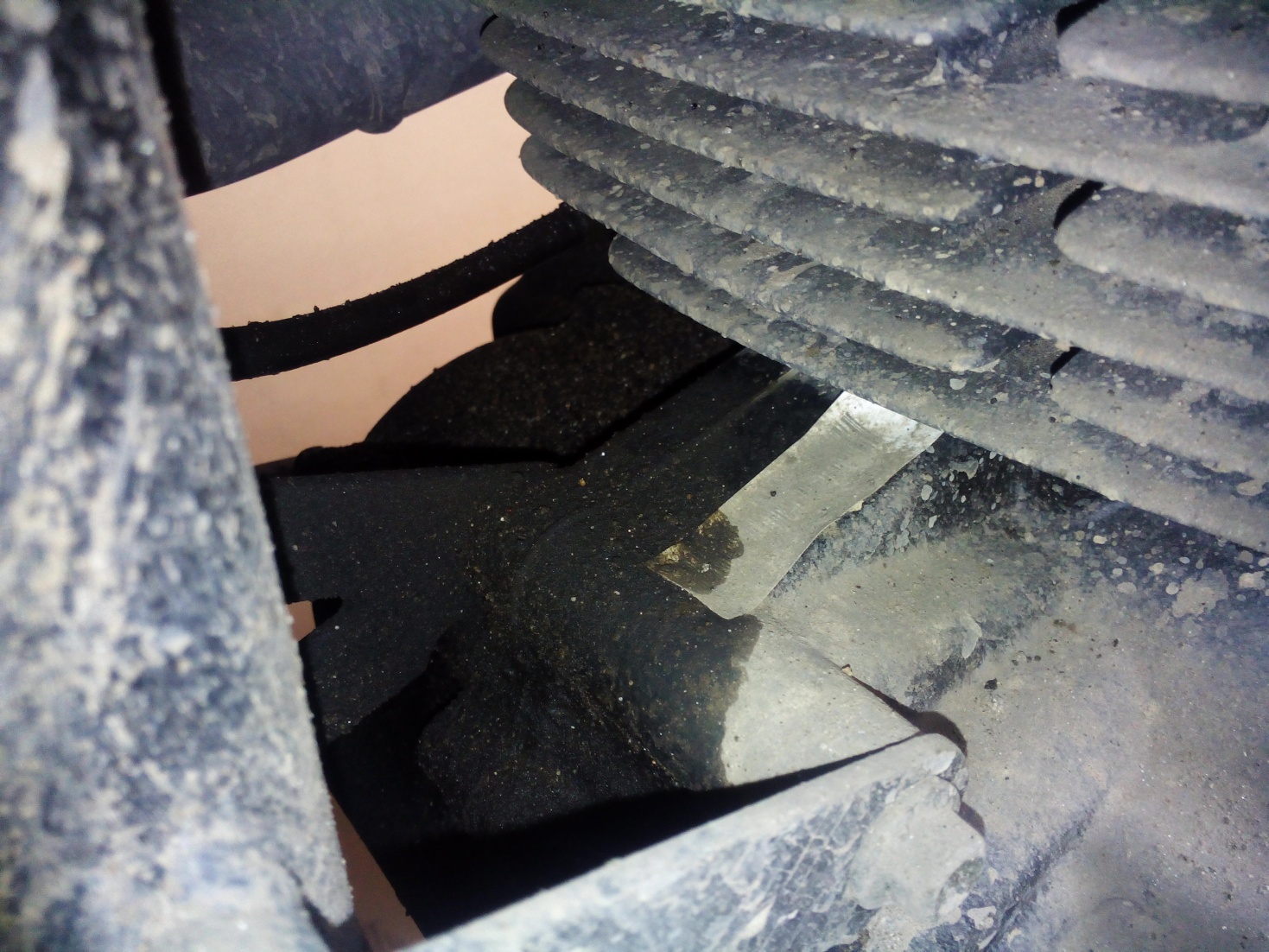

по поводу пятен под цилиндром, возле тросика сцепления, у меня таже масло пошло немного и также стало выглядеть(в писке), раньше заливал 1.1 масло, потом все вытер керосином, залил ровно 1 литр масло и течь перестало, мне кажется что 1.1 литра масло многовато и выгоняет лишнее, хотя у таждого может быть по разному.

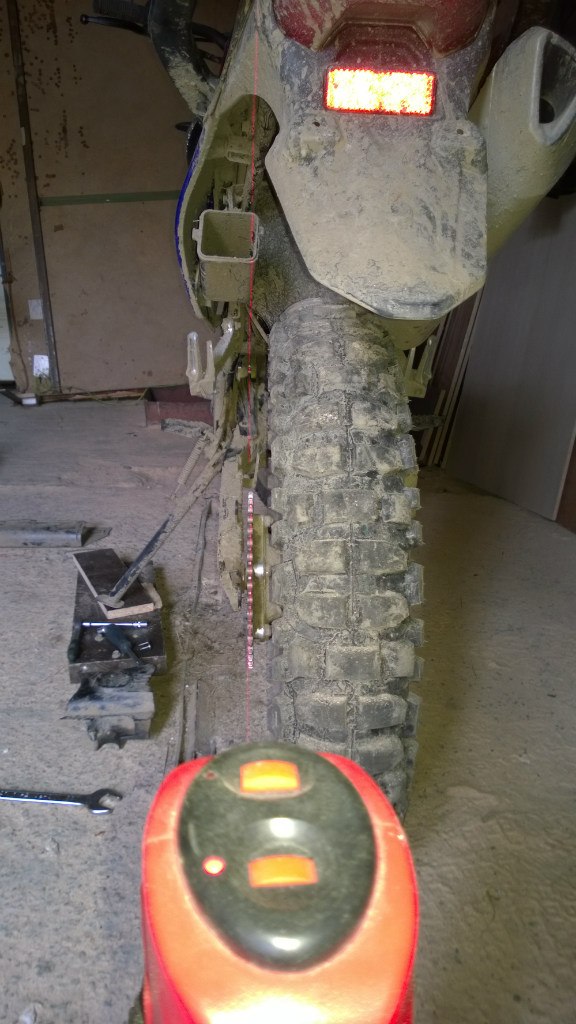

А заднее колесо ровно стоит? У меня была такая проблема (в ветке спрашивал, как точно выровнять заднее колесо). Такое ощущение, как будто ветер боковой сильно дует и руль чуть повёрнут вправо. С грехом пополам, с помощью штангеля с глубомером отрегулировал зад, проблема ушла (метки на маятнике не совпадают, разница 1,5 метки, но колесо боле-менее ровно стоит).
да, колесо ровно стоит, покрайней мере выставляю штангелем от конца.

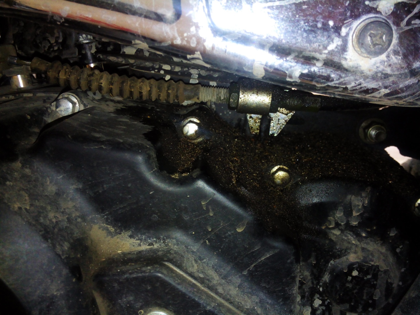

Масло течёт из под болта крепления кронштейна троса сцепления.Этот же болт стягивает половинки картера. Открути кронштей, нанести герметик с двух сторон вокруг отверстия где проходит болт, и собери всё обратно.
а я снимаю кожух цепи и от края маятника и до края обода колеса меряю и слева и справа. Маятник ведь сделан симметрично , то и колесо должно быть на одинаковом расстоянии от краёв маятника. А по повдоу непрямого руля, есть ещё одно предположение, что перья в траверсе сместились (или чуть повернулось одно или оба). Предлагаю вывесить перёд, расслабить болты траверс, думаю что перья сами найдут своё положение, затем затянуть. Заочно трудно понять причину.
Тут по форуму бытует мнениечто у китайцев проще на взгляд выровнять заднее колесо , чем по меткаи и штангенциркулям относительно меток заднего маятника. Проверь.
поделитесь, как на взгляд определить, оооочень интересно....именно Ваше мнение и Ваш опыт.
Выравнивать надо по звёздам, у меня под рукой был лазерный уровень, в принципе можно и на глаз
