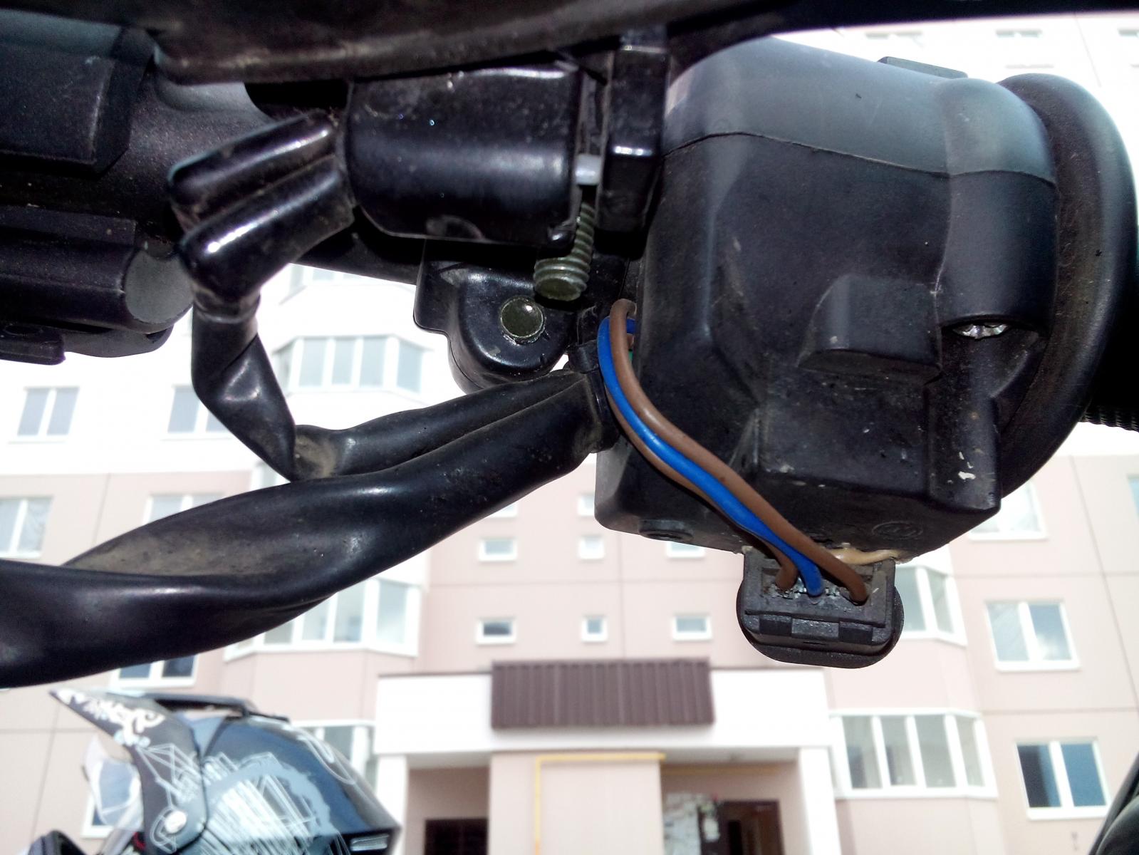

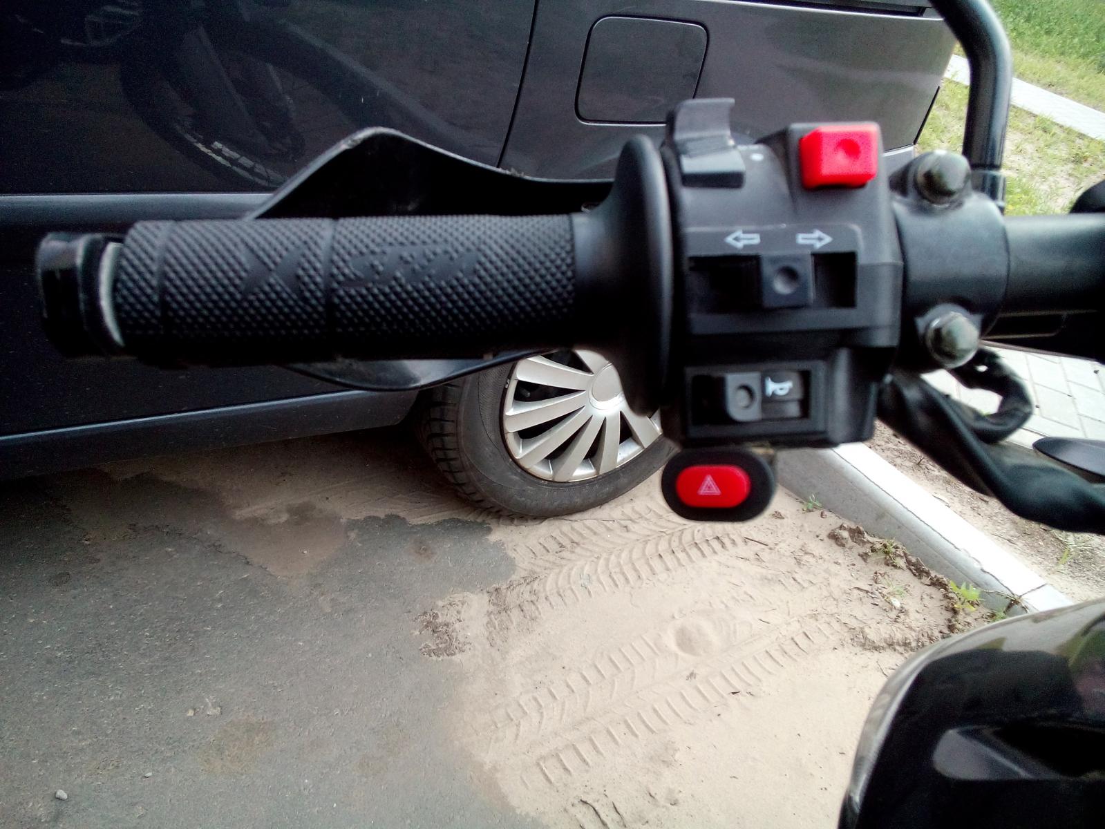

А никто на нашем моте аварийку (аварийный сигнал) не делал?
я сделал, просто припоял к тумблеру, работает только от заэигания, хотя например стэлс 200, у которого авар. с завода, тоже от заэигания, про остальные хз
  • Ответов 10,7 тыс
Не мог бы ты поподробнее рассказать куда конкретно подпаялся? И где кнопочку такую маленькую покупал?
раскрути крышку и увидиш куда приходят провода заводские, и прям к этим же концам и припоял, а кнопка у нас в каждом магазине мототехнике лежат по 3бакса( в РБ), приклеил жидкими гвоздями, спецом наискось, прям под палец( не на палец))))).
Спасибо!
