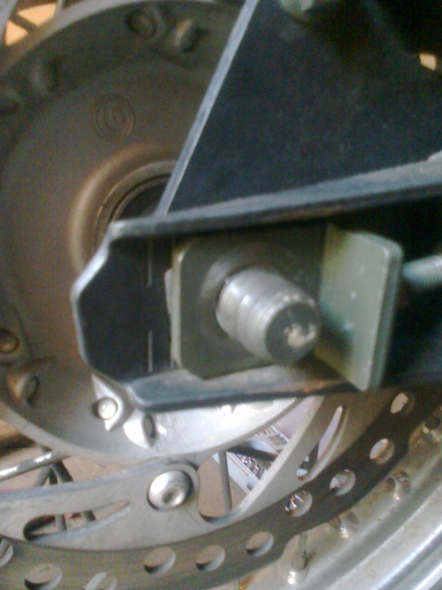

Сегодня после работы сразу двинул в гараж.
Вывесил мот , подёргал подвеску - люфт есть в вертикальной плоскости и ощутимый. - нужно делать, но пока потерпит, в леса не собираюсь)
Убедился в том что спереди  бьёт именно покрышка а не обод.
Снял цепь, прополоскал в растворителе , почистил , одел обратно и смазал.
+ придумал проставочку на натяжитель цепи .( часть древнего хомута , в общем листочек алюминия обрезанный под толщину натяжителя, сел плотно)
+ - у всех так, что когда смотришь сзади кажется что колесо смотрит чуть вправо ?, выставил на глаз пока, риски на маятнике в топку вообще.
(смотрел что бы колесо шло вровень с цепью)
Да не, вроде ровно.
Метки у всех китайцев особого доверия не вызывают.
