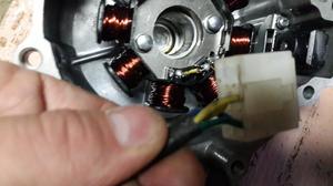

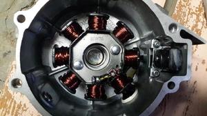

Вот так выглядит наша обмотка генератора
1.В этом месте контакт плохо припаян поэтому обрыв на прозвонке был. Ездил на одном аккумуляторе.
Есть какая информация на счет сопротивления на катушках какое у нас должно быть? Каму не сложно вытащите клемму и прозвоните 2 желтых провода идущих с генератора (мультиметр на 200 )
Видимо иногда на кочках контакт соприкасался с и шла зарядка, пробег 700км.
смотрю на катушки, плохо становиться - как криво и не акуратно намотаны провода на катушки!
