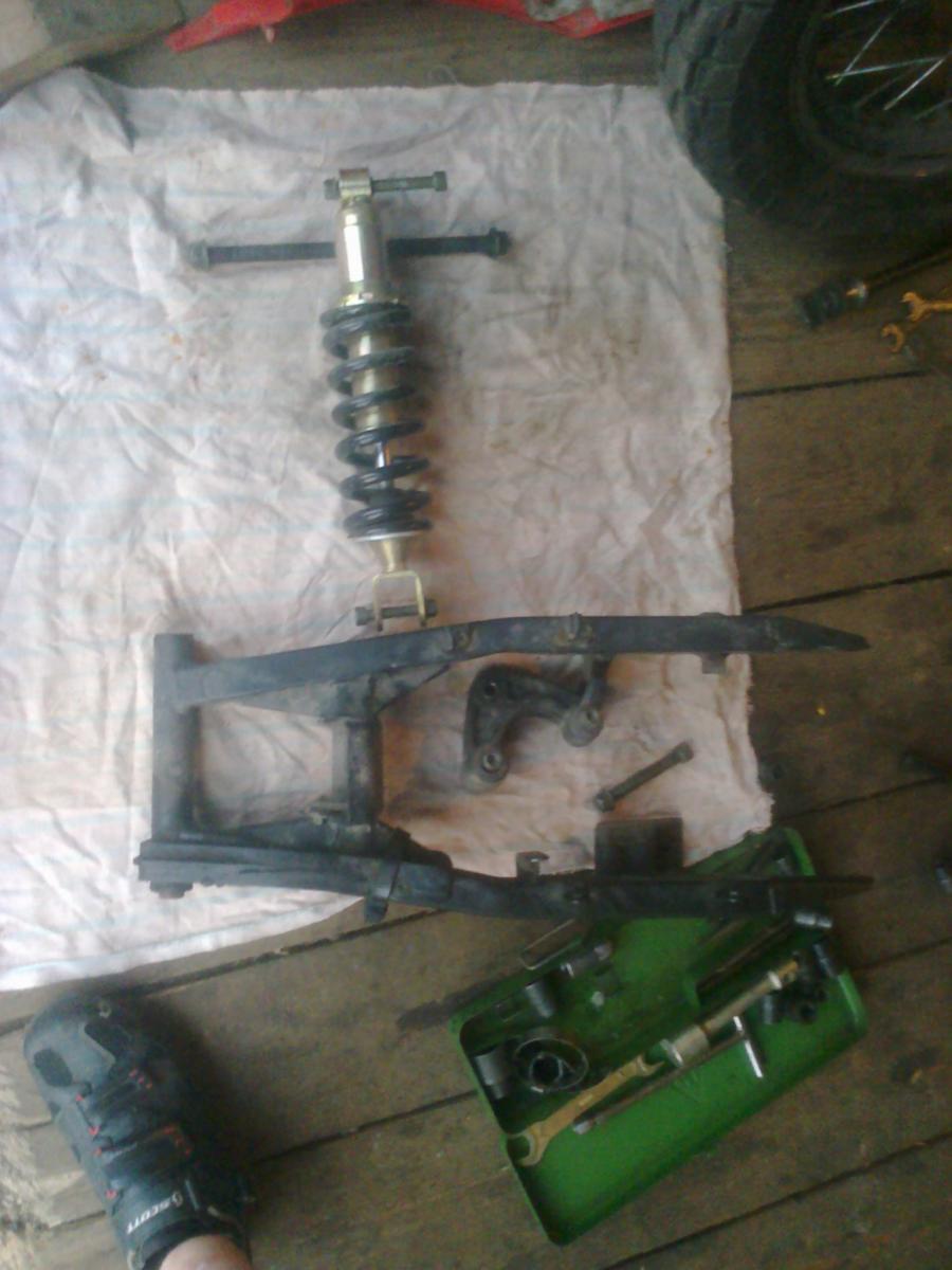

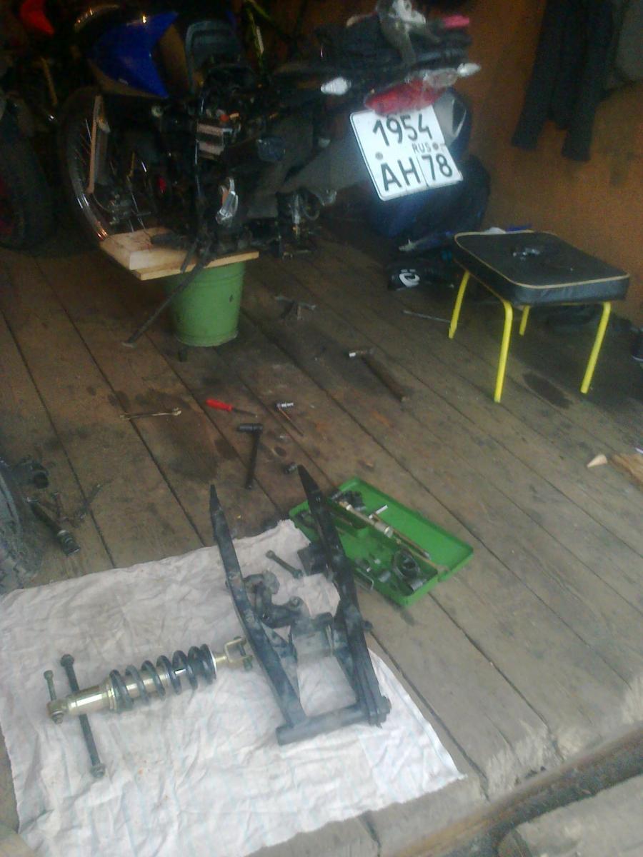

Strangerx Опубликовано 16 июля, 2015 Жалоба Опубликовано 16 июля, 2015 Я конечно читал все эти десятки сообщений разных пользователей о том, что при разборке маятника выясняется что смазки там нет, но почему-то думал, что уж у моего то мота там наверняка всё как надо. Сегодня делать было нечего, разобрал от нефиг делать прогрессию, снял маятник. Очень удивился, увидев сухие подшипники. Короче на месте сомневающихся лезть ли в погрессию, я бы слазил и промазал всё.Ещё офигел насколько детали прогрессии болтаются при незатянутом маятнике. Сделано там всё плюс-минус лапоть.Далее оказалось что в одной втулке прогрессии нет подшипников, кажется в той, которая крепится к раме за двигателем. Это у всех так или только мне подшипников не доложили?Завтра хочу смазать подшипники в колесе, но не разобрался как снять пыльник (да, мне стыдно) , вандально поддевать его отвёрткой и выковыривать, или же там есть какая-то хитрость? Цитата

К.М. Опубликовано 17 июля, 2015 Жалоба Опубликовано 17 июля, 2015 Я конечно читал все эти десятки сообщений разных пользователей о том, что при разборке маятника выясняется что смазки там нет, но почему-то думал, что уж у моего то мота там наверняка всё как надо. Сегодня делать было нечего, разобрал от нефиг делать прогрессию, снял маятник. Очень удивился, увидев сухие подшипники. Короче на месте сомневающихся лезть ли в погрессию, я бы слазил и промазал всё. Ещё офигел насколько детали прогрессии болтаются при незатянутом маятнике. Сделано там всё плюс-минус лапоть. Далее оказалось что в одной втулке прогрессии нет подшипников, кажется в той, которая крепится к раме за двигателем. Это у всех так или только мне подшипников не доложили? Завтра хочу смазать подшипники в колесе, но не разобрался как снять пыльник (да, мне стыдно) , вандально поддевать его отвёрткой и выковыривать, или же там есть какая-то хитрость? Невандально поддевать тонким шильцем, стараясь не деформировать. Подсовываешь шильце и ведешь его по кругу. 1 Цитата

Minicooper Опубликовано 17 июля, 2015 Жалоба Опубликовано 17 июля, 2015 Я конечно читал все эти десятки сообщений разных пользователей о том, что при разборке маятника выясняется что смазки там нет, но почему-то думал, что уж у моего то мота там наверняка всё как надо. Сегодня делать было нечего, разобрал от нефиг делать прогрессию, снял маятник. Очень удивился, увидев сухие подшипники. Короче на месте сомневающихся лезть ли в погрессию, я бы слазил и промазал всё. Ещё офигел насколько детали прогрессии болтаются при незатянутом маятнике. Сделано там всё плюс-минус лапоть. Далее оказалось что в одной втулке прогрессии нет подшипников, кажется в той, которая крепится к раме за двигателем. Это у всех так или только мне подшипников не доложили? Завтра хочу смазать подшипники в колесе, но не разобрался как снять пыльник (да, мне стыдно) , вандально поддевать его отвёрткой и выковыривать, или же там есть какая-то хитрость? ага, всё болтается. но боковых то нагрузок нету там когда затянут маятник на раме. подшипника нету в точке крепления амморта - по сути он там не особо и нужен,- если ставить подшипник - ось получится слишком тонкая на мой взгляд. хотя хз Цитата
