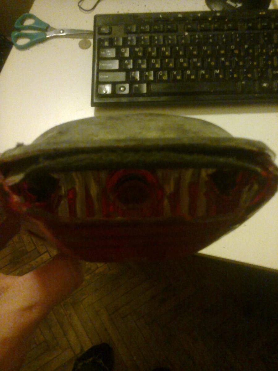

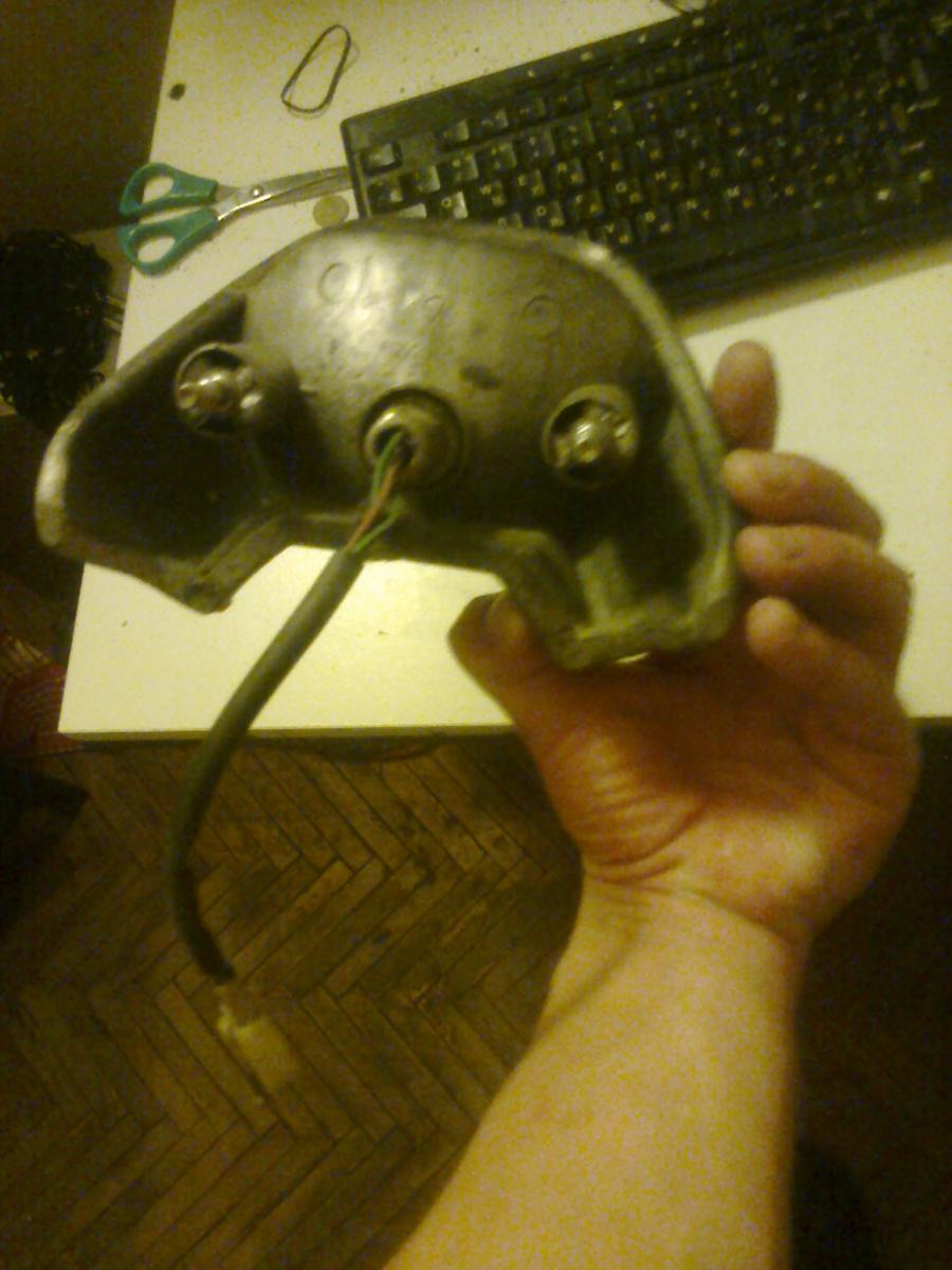

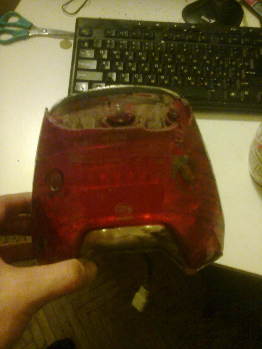

снял сейчас задний габарит по причине того что разбил его около месяца назад. ну и перестал гореть габаритным огнём( при нажатии на тормоз - работает)
буду разбираться в чём дело

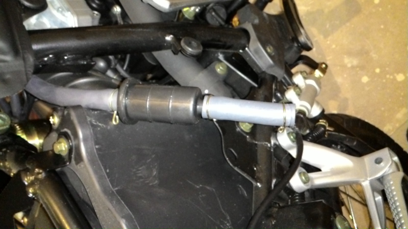

Это от экологической приблуды шланг. У меня просто болтается никуда не подцеплен.
спасибо. Шланг верхний с бака куда надеть ?
А это дренаж бака. Соответственно тоже свободно должен висеть и сливать лишнее в сыру землю.
Уже писали вроде, но должно болтаться 2 шланга - один с бака,выводи его куда-нибудь за воздушный фильтр.
второй с карбюратора(сливает избыток топлива + можно так слить бенз с бака,правда очень долго) , он закреплён  в самом низу и его вывести лучше в район маятника , - там бывает бенз иногда.
тот что на фотке - от дожигателя , пофигу где он будет. саму систему дожига можно вообще снять
