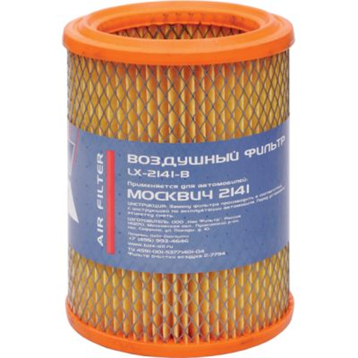

Кто может подсказать где купить воздущный фильтр на наш мот или от чего подойдет без переделок?
Чисто наш только с рук или попробывать с украины заказать, у них к вайперу все запчасти есть)
Но проще переделать мне кажется , не так уж много времени занимает
Заказывать без варика.Фильтр б/у зачем? Есть мысль переделать москвичевский фильтр и цена на него 60 руб в ашане.
А этот фильтрующий элемент к нам не пойдет?случаем не пробывал ни кто? http://www.racer-motors.ru/spare-parts/motorcycles/racer-rc200-gy8-ranger/Vozdushnyi-Filtr/
почему б\у? имелось в виду на разборках поискать. тут на форуме была пара тем с продажей новых ирбисов по запчастям.

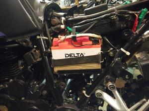

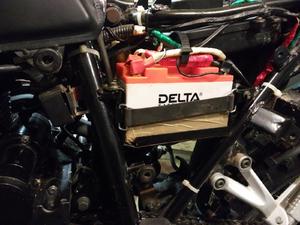

Как и обещал выкладываю свой колхоз))))post-25679-0-83539000-1458767083_thumb.jpgpost-25679-0-04289800-1458767089_thumb.jpg
Сразу скажу: в нижней части АКБ скотчем примотана резина от велосипедной камеры так как имею горький опыт протирания нижней части АКБ до дыры (на врадеро)
Как и обещал выкладываю свой колхоз))))attachicon.gifIMG_20160323_193634.jpgattachicon.gifIMG_20160323_193644.jpg
хз, он там так крепко сидит...
