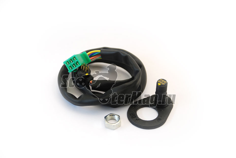

решил подтянуть вот эту гаечку, в итоге гайкой вытянуло датчик. сейчас непоказывает скорости, нейтраль и неработает эл.стартер. что делать ?
Чет не совсем понял, что значит вытянуло датчик?
Может сама фишка выскочила из датчика?
Да и если датчик крутится вместе с гайкой то его нужно вернуть на место.

нет именно датчик(он формой цилиндра) и приклеен внутри. этой гайкой его вытянуло(оторвало) из посадочного места, теперь нет контакта.
Весь прикол в том что для замены датчика необходимо половинить двигатель. Сочувствую...
Вот этот должен подойти - http://bikerbay.ru/catalog/elektrika1/4627072922120/
Для того что бы заработал эл. стартер надо перемкнуть провода на разъёме соответствующие нейтрали, но вот какие именно не подскажу.
