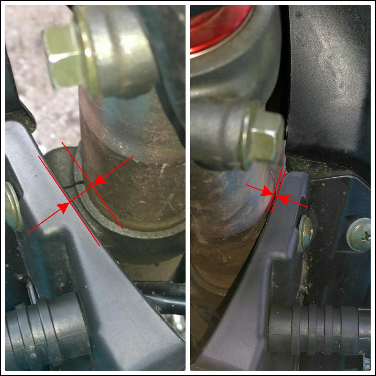

Здравствуйте, товарищи! Принимайте в стройные ряды) Катаю уже чуть более месяца и был всем доволен. Давно хотел поделиться здесь радостным событием, да все руки не доходили, ровно до тех пор пока не случилось событие печальное. Обруливая заросли подсолнуха по узкой дороге меж двух полей, угодил задним колесом в колею и спланировал на правый бок. В итоге имею выдавленное локтем правое зеркало, отваливщиеся 30 мм ручки переднего тормоза, выгнутую педаль заднего, а также ноющую боль в области шеи, т.к. приземлился на затылок (благо был еще в шлеме). Боковой пластик и защита рук при этом не поимели даже царапин (отдельное спасибо китайским нефтехимикам и родному чернозему). Сегодня при более детальном осмотре выявил такую картину: (фото внизу) расстояние между пластиком и перьями с правой стороны более сантиметра, а с левой-зазор практически нулевой. Перо даже немного касается в повороте. Также выяснилось, что если выставить руль ровно, колесо смотрит немного влево. Это объясняет почему мне не виден за рулем левый поворотник при езде. Стало ли все это результатом падения или было так изначально, определить не могу, хотя присматриваясь к фото мота до падения, кажется что так оно и было, по крайней мере в части с расстоянием до пластика. С такими вопросами раньше не сталкивался и как это лечится пока не знаю. Надеюсь на вашу помощь и советы.
То что колесо не ровно стоит, это скорее всего погнулся руль( тут замена руля решит проблему или смириться) А пластик снять поставить и решится проблема с зазорами или выяснится причина.
Руль то вроде визуально ровный, а выравнивал ориентируясь по верхней траверсе. Возможно перья повернулись в ней. Если расслабить их крепление наверно можно все вернуть на место. Только вот как выставить ровно, может есть какие то приспособления или при помощи глазомера?
