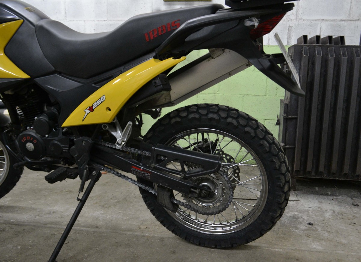

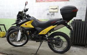

назад, Traparun сказал:
Себастьян, а фотки как она на моте смотрится есть? Ну и ждём испытаний)
Да вот, собственно.
Изменено пользователем Себастьян
