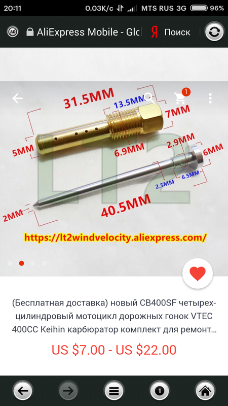

А от чего может подойти жиклер в котором игла ходит на наш карб ? Перед сезоном чистил карб и получилось так ~ подумал что этот жиклер не до конца закручен, черт меня дернул, много раз перебирал разные карбш. Короче я его до талого вкрутил! !!)))))  Сую иглу, не лезет, выкручиваю жиклер, он чуть не буквой Зю! !! Вот такие дела, сам обалдел от тупости. Пока едет так.
Такая же беда была.
Купил такой наборчик за 400р, дороговато канешно но очень хотелось этот карб воткнуть на ижа5.
https://ru.aliexpress.com/item/Free-shipping-brand-new-CB400SF-four-cylinder-motorcycle-road-races-VTEC-400CC-Keihin-carburetor-repair/32690132147.html?spm=2114.13010608.0.0.KNCwiH
2 часа назад, Ronakar сказал:
Такая же беда была.
Как этот жиклер подошел под нашу иглу?
47 минут назад, Schumadan сказал:
Если ты про эмульсионную трубку, то игла проходит без проблем в неё. На моте я не проверял т.к. стоит там PZ30.

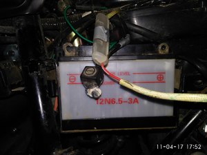

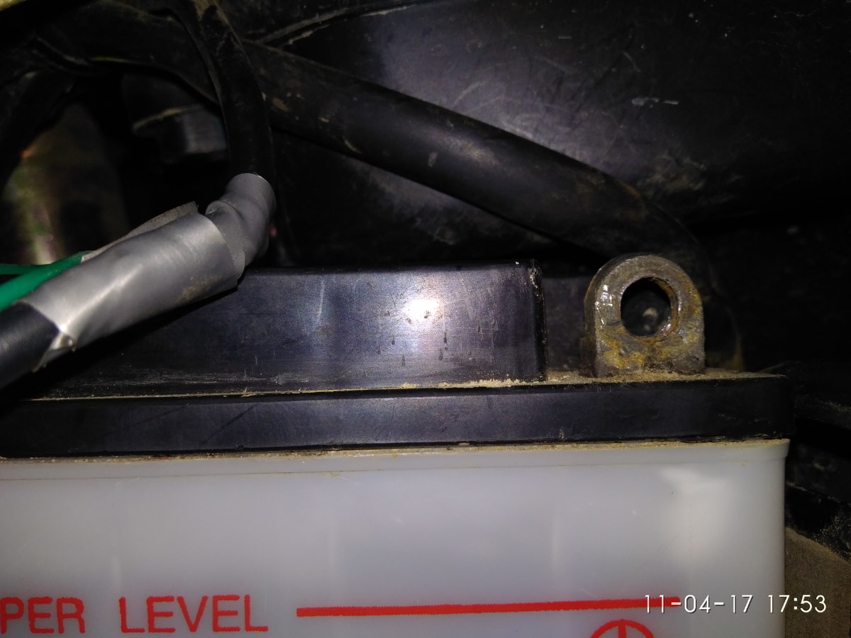

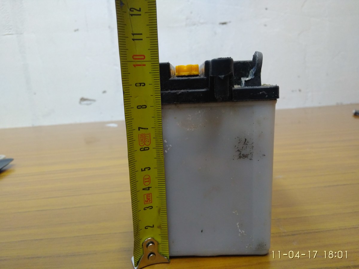

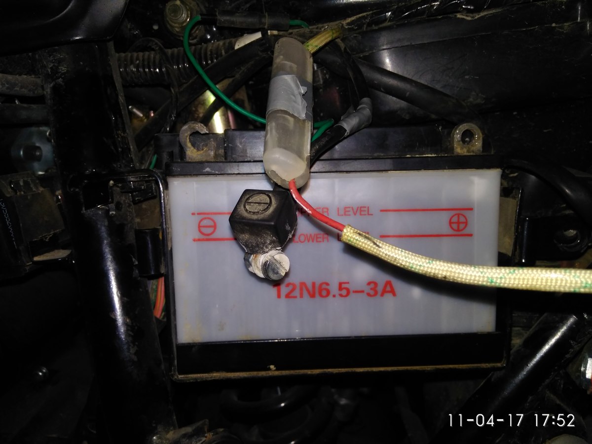

В 05.04.2017 в 10:42, Alexxandr сказал:
Я не знаю какой аккум указан в ФАКе. Я подбирал аналог того, что стояло у меня. По факту он даже немного пониже.
Спасибо за ответ, но какая- то фигня получается...
У меня площадка для аккумулятора не позволяет поставить батарею выше 99 (ну, может 100) мм. Более высокая упирается в воздушный фильтр...  Не пойму, как у Вас встал более высокий...

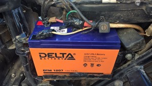

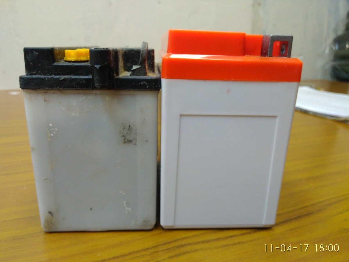

Всем привет!Тоже сегодня с аккумулятором заморочился...может кому интересно будет...
Предистория:сдох заводской аккум честно прослужив 2,5года..поехал я в магазин итог на скутер 4ампер часа -1100р.5 ампер-1500р.размеры неприемлемы совсем,продавец грит на 250см надо еще мощнее брать..
Я случайно вспоминаю что у тестя есть аккум для его 10-ти сильного лодочного мотора,ещё эхолот от него работает.. Спросил его он грит с того года не заряжал лежит под диваном...взял я его мотоцикл с пол пинка..заряд 12 вольт держит!
Поехал в Охота и Рыбалка цена гелевый 7 а.ч.-990р(гелевый мото около2500 у нас) щелочной такой же 870р.
В общем взял гелевый немного ниже и на 5мм длиннее родного подогнул железку .на всё про всё 20 мин.
фото прилагаю....

Мне Интересно.
Вот только эти аккумуляторы как стартерные не позиционируются...
И лично мне не хочется так колхозить подставку. Она у Вас слева вообще не фиксируется?
На ютюбе нашел видео на скутере юзают без проблем такие аккумы..слева да болтом не фиксируется.но не болтается.можно хомутик конечно.поставил пластмаску она прижала...поюзаю если г--но отпишусь...надеюсь на лучшее:)...будем посмотреть.......
И ещё думаю производятся по одной технологии.различия в форме корпуса не более..
Изменено пользователем Теоретик кунгфу
Нормально они ходят на мото.  На скутере 150 кубовом два года, и продал с ним на третий. Ещё стоял на 12АЧ на 600 кубовом Транальпе. Нормально он заводил. На нем он даже боком стоял.
