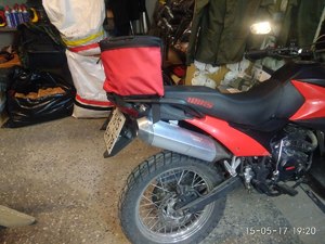

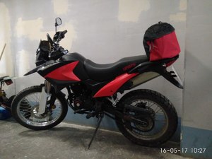

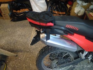

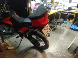

Всем трям!
Так как все хвастаются "допами", я тоже хочу ;)
Сшил сумку на зад. Идея в том, что сумка занимает практически столько места, сколько ее содержимое. То есть если она не нужна, то и не видна и не занимает места. В то же время в неё помещается шлем, а что-то меньшее увеличивает сумку только на свой объем.
Сверху "паутина" из резинки для "подсунуть".
