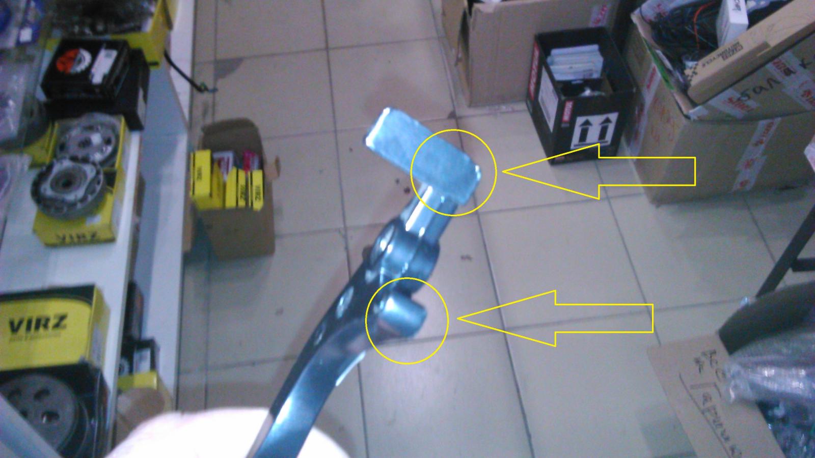

В 25.05.2015 в 21:51, Капитан Улитка сказал:
В своё время я писал в ФАК про заклинивание тормозов
...В случае с передним тормозом имеет место некачественно изготовленная ручка ГТЦ (заусенцы, дефекты литья и прочее..) Ручку надо подточить в местах указанных стрелками (или-или).http://www.china-moto.ru/forum/topic/3511-faq-irbis-ttr-250r-2013-2014/?p=122334
Заранее прошу прощение за качество фото, снимал на телефон
Добавлю если снимаете тормозной шланг сразу покупателей медные шайбы так как те что стоят у нас одноразовые железные с резиновым уплотнением и при повторном использовании увы не прокачать тормоза.
