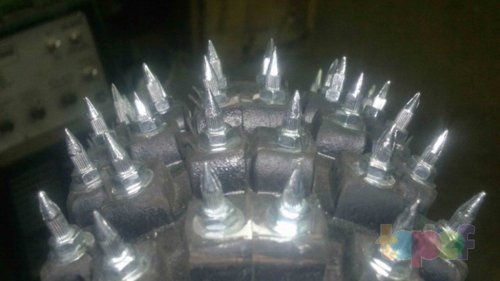

sirgolova --- видео - никакое.. примерно как и шипами на покрышке. ничего хорошего. из шипов дешево и более менее надежно - строительные дюбеля.
