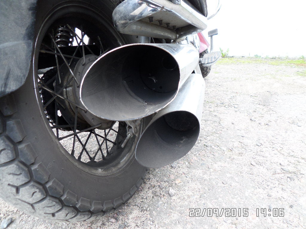

Приветствую всех соконфетников. Нам днях вернулся с рыбалки и вот что у меня произошло при приведение в чувство мота после 2-х недельной стоянки. У нижнего глушака вылетела последняя перегородка. Ну вылетела и вылетела. Решила пожить собственной жизнью - живи. Но звук выхлопа стал немного грубее. Мне это понравилось. Сбил последнюю перегородку с верхнего глушака. И вот что получилось:
на моем прежний хозяин эти несчастные пергородки высверлил причем по варварски теперь у меня их нету и когда даешь больше 6 тысяч оборотов с глушака огонь летит не знаю как вам а мне такие тюнинги не очень нравятся по утрам и ночью стыдно ездить я бы с удовольствием восстановил глушак как он был но хз как он должен был быть а и еще у меня теперь только нижний глушитель и работает он весь внутри закопченный а верхний чистый
проще поменять полностью на какой нибудь другой
