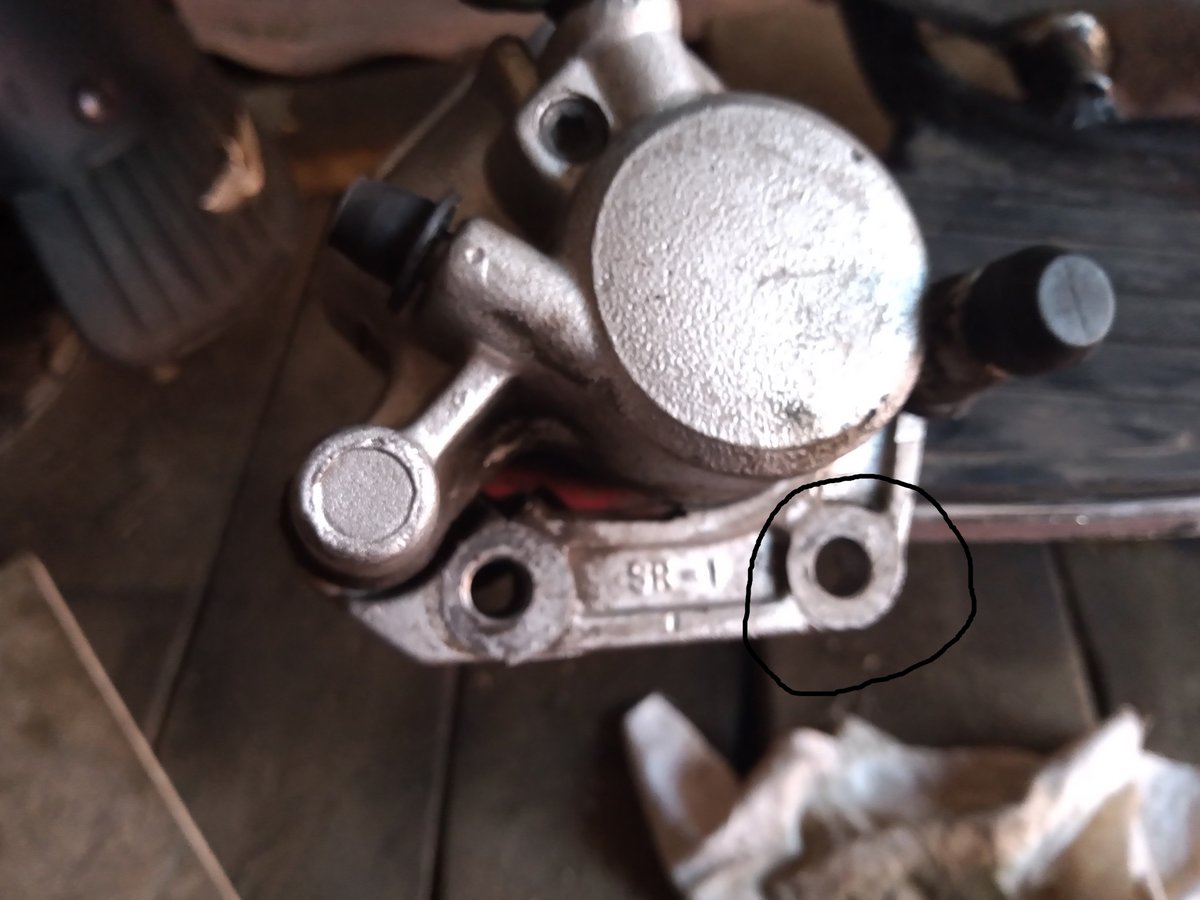

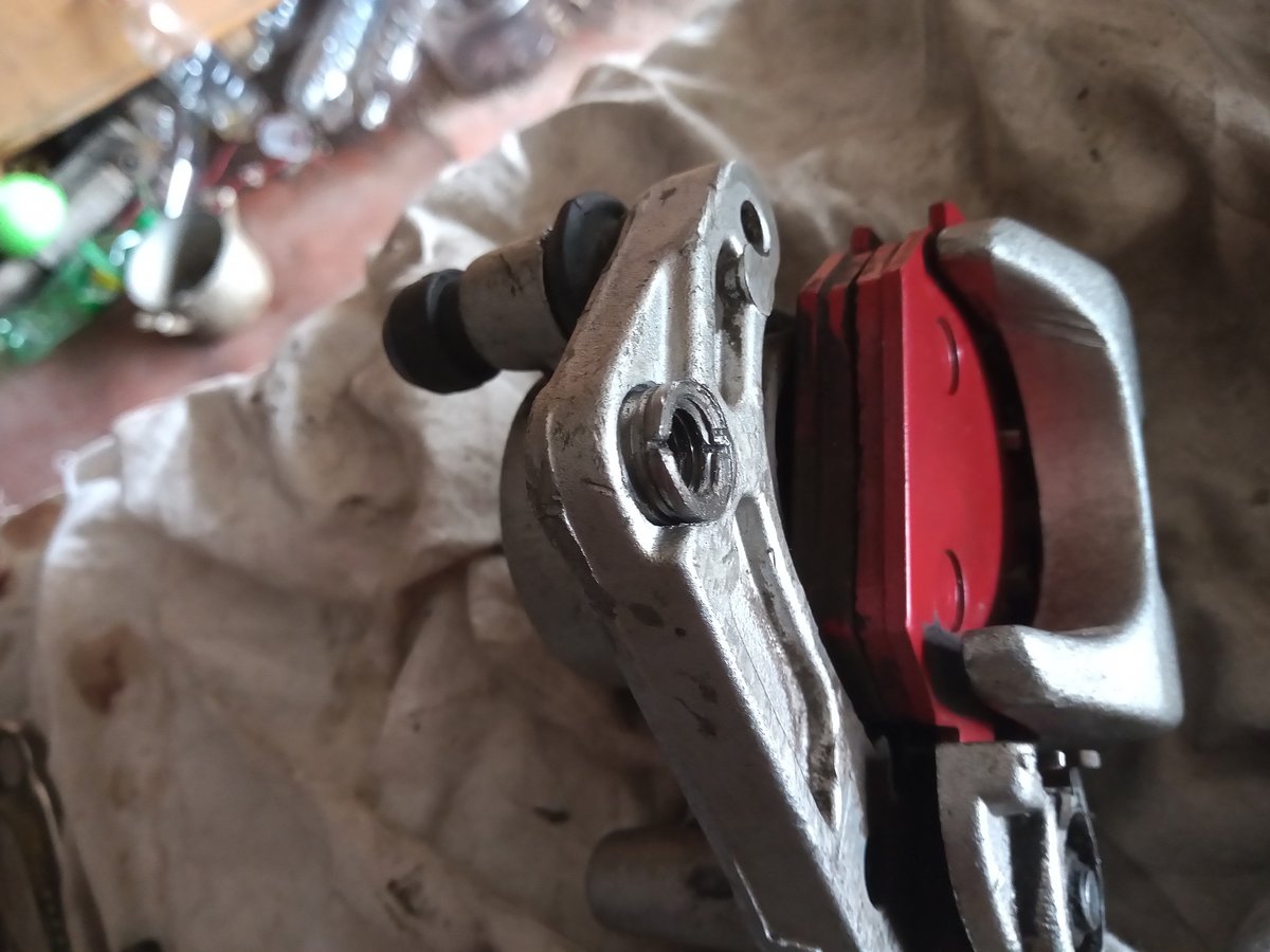

В дальней поездке застучал передний тормозной суппорт, вскрытие показало раскрутившиеся гайки направляющих.Затянуть гайки проблемы не составило, хуже было другое - сорвана резьба нижнего болта крепления суппорта
Хорошо, что недалеко есть токарь и конструкция позволяла рассверлить отверстие! Был изготовлен ввертыш-футорка
ВИ все стало ничтяк!

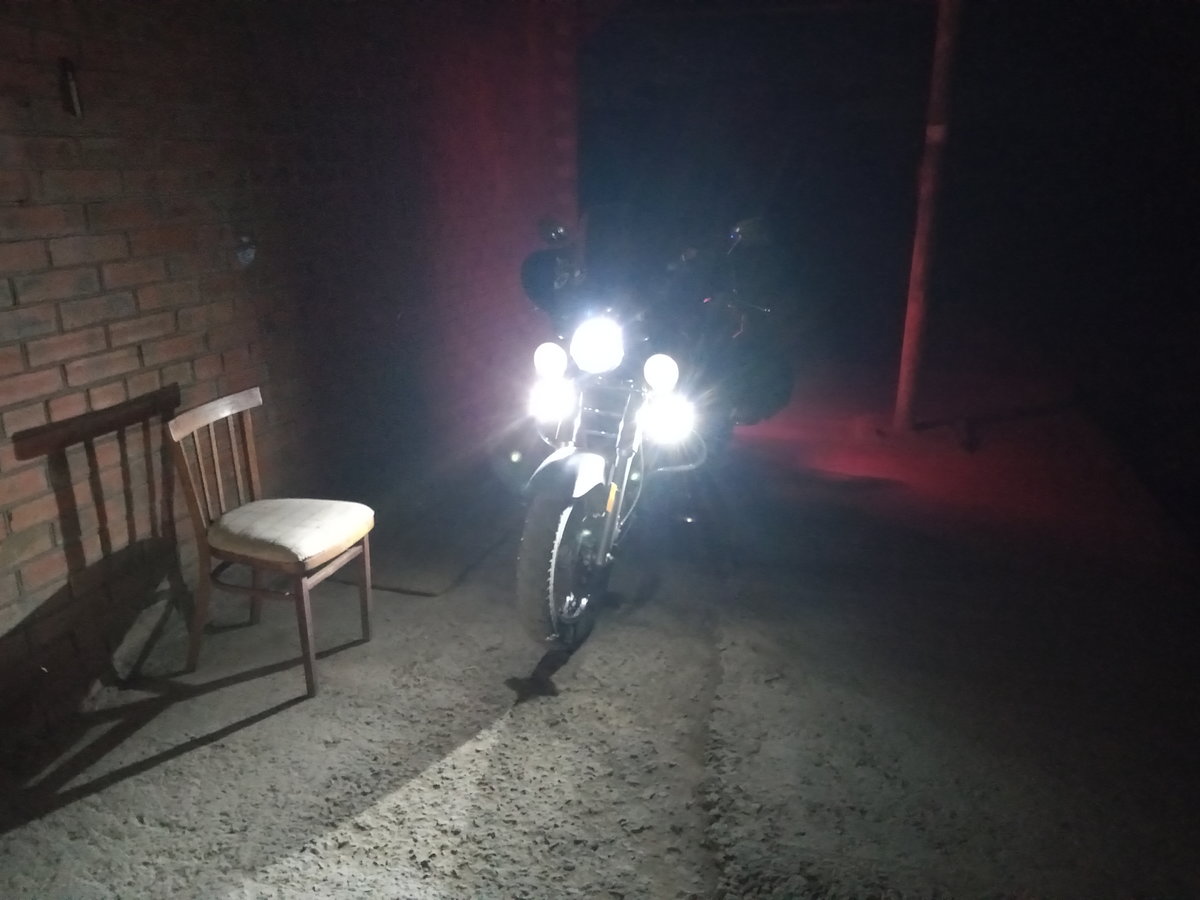

Присоединяюсь к Паше! Я ставил как на изображении справа Screenshot_1.pngИ она ,вместе с шестерочной оптикой дает четкий угол!
А я поставил, как на изображении слева. С цоколем BA20D. Цена на Алике 500 руб. и ожидание 2 недели через доставку PLUS.
Без приобретения "шестерочной оптики", без вмешательства в стоковую проводку. Чистая замена лампы...

Поставил. Цоколь BA20D, на Алике 500 руб. и доставка 2 недели через plus.
1 час назад, ViP Ekater сказал:
И как результат? Фотку выложи.

9 часов назад, Павел74 сказал:
Вот здесь фото и видео. Я доволен результатом - и на головной фаре и на боковых, которые теперь с замененными на светодиодные лампы стали, как ДХО. С боковыми пришлось заземлить цоколь фары (припаял провод кислотой на корпус цоколя, а второй конец под болтик {он же масса} внутри боковой фары. Итого: головной свет гораздо лучше стоковой лампы на 35 Ватт, боковые - превратились в ДХО. И все это без "шестерочной оптики" и сохранением родных цоколей, т.е. минимум вмешательства...

Интересно... Какая температура света? Я брал тоже за 500р на рынке, температура света 6000К, но свет белый. А у тебя жёлтый.
8 часов назад, Летучий Голландец сказал:
Можешь выбрать белый/белый. Я выбрал желтый на ближнем и белый на дальнем.
Вот эта лампа: https://aliexpress.ru/item/1005002568091534.html?spm=2114.13010708.0.0.40ef33edRaNGVB&_ga=2.194724328.450349346.1628703080-466069382.1625035915&_gac=1.113262965.1626500543.CjwKCAjw3MSHBhB3EiwAxcaEu998gV6duBawTz__EFHv2e_MJAUxiq21z4_-QxbsqoNUZBp8gjWE6RoC55YQAvD_BwE
По бокам поставил такие (про доработку см. выше): https://aliexpress.ru/item/1005002369435280.html?_ga=2.194724328.450349346.1628703080-466069382.1625035915&_gac=1.113262965.1626500543.CjwKCAjw3MSHBhB3EiwAxcaEu998gV6duBawTz__EFHv2e_MJAUxiq21z4_-QxbsqoNUZBp8gjWE6RoC55YQAvD_BwE&item_id=1005002369435280&sku_id=12000020361459326&spm=2114.13010708.0.0.40ef33edRaNGVB
42 минуты назад, ViP Ekater сказал:
Прикольно, а при включении дальнего белый с желтым сливается?

6 часов назад, Летучий Голландец сказал:
На допах у меня тоже такие стоят, от бывшего хозяина остались. Кроме этого я ставил допы на дуги, свет вообще шикарный стал!
Мне кажется, при включении дальнего (белый), желтый (ближний) отключается...
2 часа назад, ViP Ekater сказал:
????? При включении ближнего светится верхняя часть фары, при включении дальнего, дополнительно начинает работать нижний светодиод. Потому и интересно, как это реализовано на двухцветной лампе.
16 часов назад, Летучий Голландец сказал:
Сходи по ссылке выше, которую я оставлял. Там и фото и видео работы 2-хцветной лампы.
