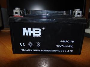

post-16016-0-97537500-1419428218_thumb.jpgА "батарейки"  на гарпии у всех такие установлены?
  Вапрос в том,что завод устанавливал РР для ионнолитевого АКБ 14,8в.что оптимально для его работы,а вот для свинцового это многовато и в жару будет выкипать электролит особо на дальняках.Продавашки сами комплектуют АКБ и по всей вероятности просто ныкают  ионный АКБ,как и стекло у меня,а ставят дешевый свинцовый.Для сравнения цена в двое разнится и срок службы у свинцового 300 циклов ,ионного2000,потому видать правельный АКБ окажется только у тех кто брал мот в ящике с заводским АКБ.
  Для справки в ионном 13,1в.напруги показывают,что АКБ разряжен уже на 80%,а свинцовый полностью заряжен на 100% при таком показании вольтметра.Отличительным свойством ионного является герметичный корпус как и в гелевом,выводы тоже латунные и не окисляются в отличие от свинцовых.
Анатолий если я правильно понял, рр мне нужно заменить,либо как то ограничить подаваемую напругу,что бы АКБ не кипел. Или как?
