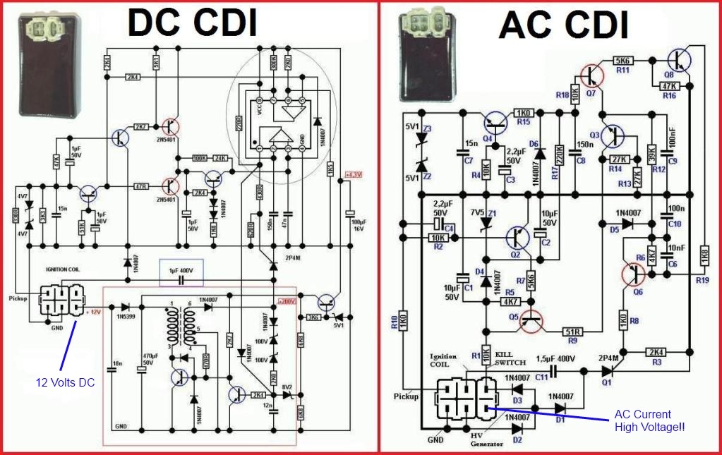

  Никаких датчиков Хола в мотоциклах нет,это обычная катушка которая ловит сигнал магнита на колоколе в виде тока управления тиристором в комутаторе.
Вот, к примеру, статья, http://www.motovelosport.ru/cat/scooter_mir_directive/14.php  там, в самом конце про датчик ХоЛЛа,
Схемы коммутаторов post-16537-0-12205900-1418793045_thumb.jpg  у нас, я так понимаю вариант - 1. Конкретно на Трофейном. И еще в трофейной ветке человек жаловался на неисправный датчик Холла. Хотя не берусь утверждать абсолютно наверняка - у китайцев технология гибкая: сегодня одна конструкция, завтра - другая.
Анатолий, как электронщику вопрос, если на коммутаторе нет маркировки, как с помощью тестера определить какой он конкретно?
читаем:
В пространстве между чувствительным элементом и магнитом вращается металлический экран с прорезью.
Лично я таких пока не видел. Зато видел массу примеров, как всё ту же катушку называют датчиком Холла, начитавшись статей про мотоциклы, цены на которые стартуют от миллиона. Именно сюда, на мой взгляд, следует отнести жалобы на этот датчик.
Есть подозрение, что они отличаются разъёмами. А тестером -- не уверен, что получится определить.
читаем:
Розничная цена датчика Холла рублей 100, соответственно себестоимость, особенно китайского - не более 10. Зайди в любой магазин автозапчастей, там есть настоящие датчики Холла на ВАЗ 21213 или карбюраторную "восьмерку". Это я к тому, что это не настолько дорогостоящая деталь, чтобы не быть установленной в бюджетный мотоцикл. Но не буду спорить, поскольку варианты разные.
Касаемо последнего - разъемами они как раз не отличаются, см. картинку выше, там в левом верхнем углу каждой схемы есть картинка, коммутаторы на вид абсолютно одинаковы. Да и где-то на этом сайте человек жаловался, что заменил коммутатор, а он задымился. Подозреваю, что он "чужой" коммутатор воткнул.
Так что все мои вопросы остаются в силе. Ау, электронщики, и кто "копал" гену и датчик глубже замены РР, отзовитесь!

Насколько я понял, с датчиком Холла всегда есть магнитная шторка. Если она есть у трофейного -- вопросов не имею. Варианты есть разные, кто-то и оптопары ставит на зажигание:
А нашлёпка на роторе -- к индуктивному датчику.
