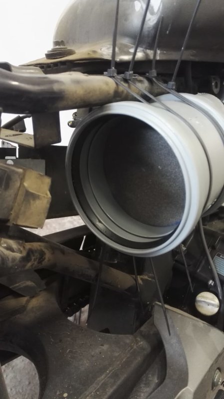

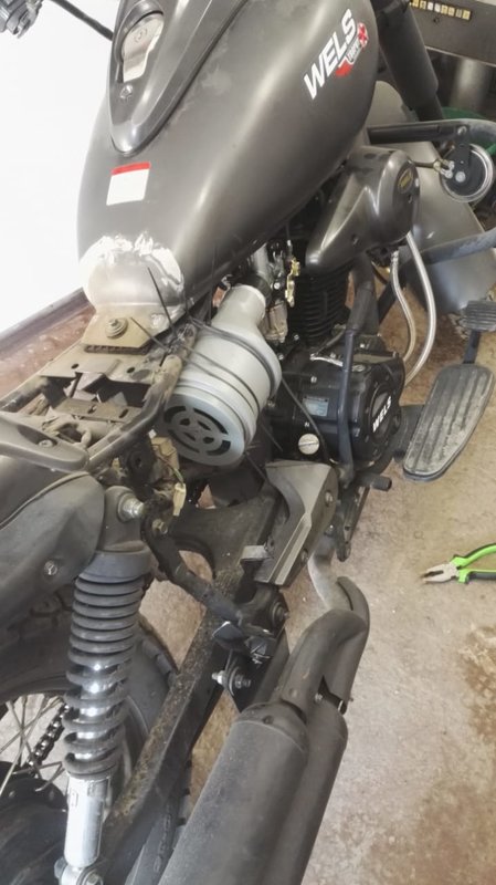

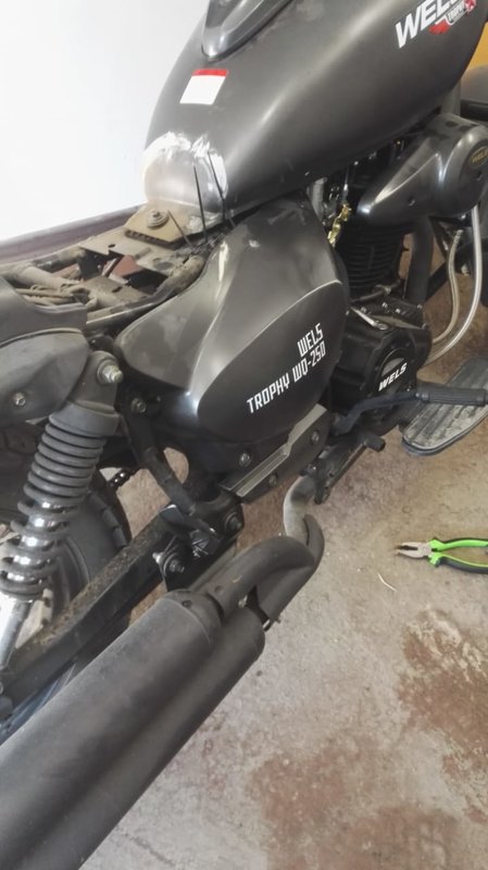

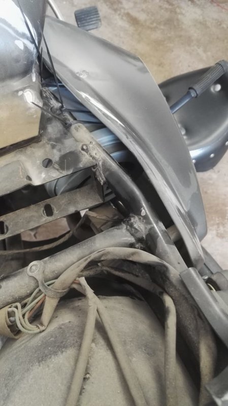

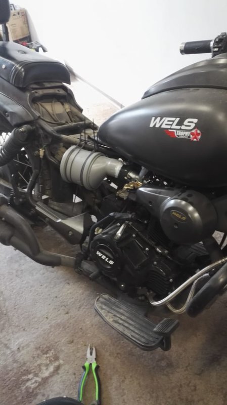

проект закончен.
пришлось в процессе подрезать с двух сторон переход с 110 на 50
не нашел термоусадки поэтому в месте соединения переходника с силиконовым армированым патрубком мазнул герметиком.
собрал и поставил. правая крышка мотоцикла закрылась норм.
завел и проверил на герметичность. к входу в фильтр поднес бумагу а4, ее присосало и дрыгатель заглох.
прокатился. тянет норм. стало слышно впуск но это добавляет брутальности чтоли :)
фотки получились в обратном порядке....
