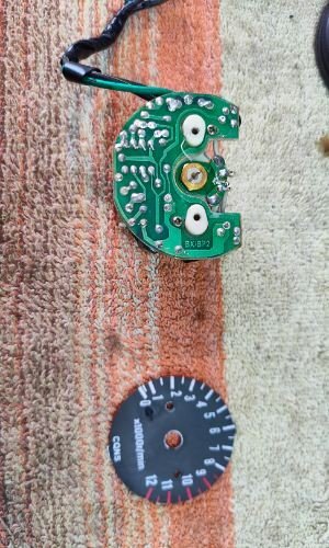

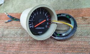

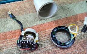

Alexx30 Опубликовано 2 июня, 2025 Жалоба Опубликовано 2 июня, 2025 (изменено) Кому интересно устройство тахометра: После ревизии проводки, тахометр проработал 30 км пробега и снова начал барахлить. Постукивая по нему, он оживал, принято было решение его разобрать. Разобрав ничего критичного не обнаружил, пропаял все соединения на плате. После этого проехал 70 км, пока работает) Изменено 2 июня, 2025 пользователем Alexx30 Ред 3 Цитата
