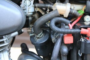

Вчера обнаружил в смотровом окошке эмульсию.🤔
На щупе намека на нее не было.
Решил слить масло и промыть, благо и срок подошел. Масло было просто черное и без всяких бяк.
Но вопрос остался-откуда мог хапнуть воду? Правда перед этим пару дней ездил под дождем и лужам.....

В масле  и у меня нет, а вот на стекле окошка белая полоса.  Обнаружил механик в сервисе магазина, куда заехал за запчастью.
Он предположил, что могло через сапун. Посоветовал минералки залить и поездить немного

На Омаксе сапун просто шланг из двигателя или стоит маслоуловитель?
Заведи сапун на воздухан.

Полазил по форумам, многие столкнулись с такой проблемой. И одна из них,та  что указал Путник1.
В общем, если на щупе нет посторонних примесей, то это не критично.
А сапун,  смотрел вчера, резиновая трубка и какая то "балда" сверху. Сегодня рассмотрю. з
Залью минералки, что б промыть, ну и поезжу немного перед зимой.
Вопрос по пути-минералка не сильно критична для мотоциклов?

Вот эта "балда" и есть маслоотделитель. Сфоткай по возможности(бывают просто разные).
Сергей,я думаю что это он
1 час назад, Maior сказал:
Это он!!! Ещё и стоит правильно(конусом к двигателю), заведи его на фильтр-бокс, не бойся, не засрёт он его, а вот двигатель спасибо скажет(меньше пыли сасать будет через него, и масло чище будет).
