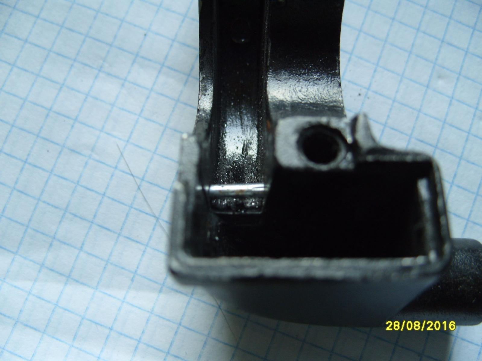

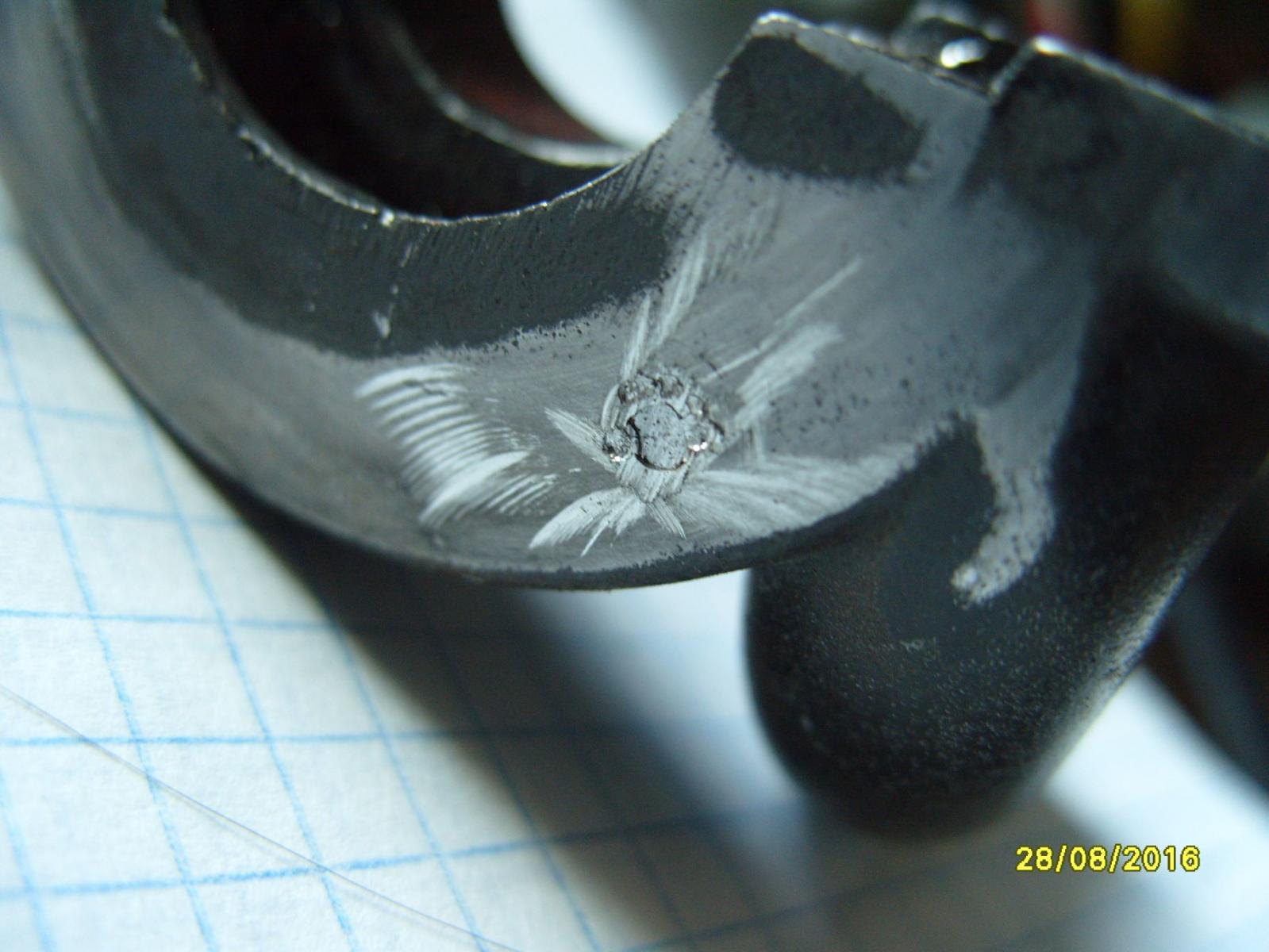

Банкир, как у тебя не было упора обратного хода ручки газа, просверлил отверстие 2 мм в корпусе, вставил пруток 2 мм и заклепал, упорчик теперь надёжный.
