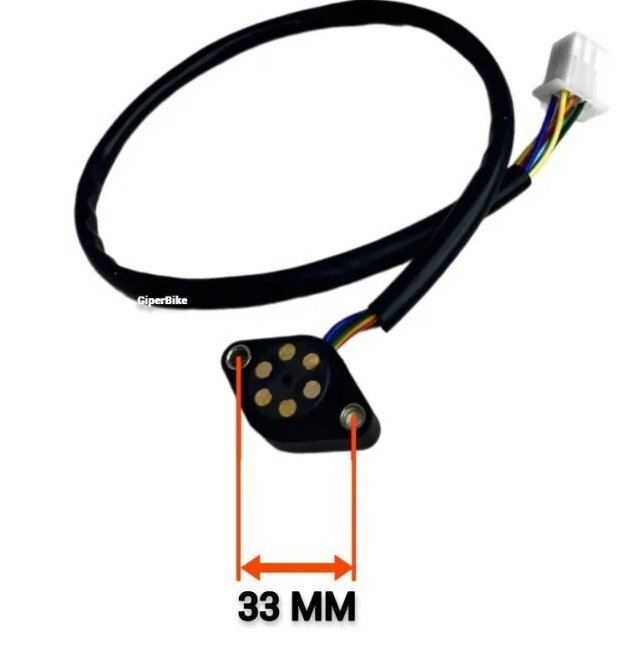

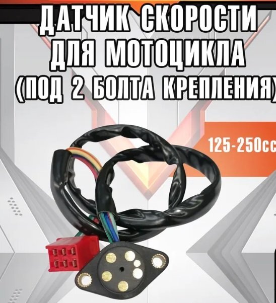

всем привет.
Сегодня продолжил обучение жены езде на мотоцикле. У неё конкретная проблема в понимании где какая скорость включена. Понял что надо срочно ставить индикатор включения скоростей. Вечером скинул крышку глянул какой датчик нейтрали стоит. На один болт или на два. Увидел что на два. Полез на озон покупать и тут засада. На два болта тоже разные.
есть такой. нейтраль очень близко к скоростям
а есть такой. все контакты равномерно распределены по окружности.
Кто уже ставил подскажите какой на волке надо.
Дело не в том, что контакт нейтрали близко к другим, всё нормально будет работать. Дело в том, что нижний датчик даже визуально другой - контактная группа смещена! Во всяком случае на 165м движке стоит верхний датчик. Кроме этого тебе понадобится индикатор и нужно будет удлинять провода датчика.

https://ozon.ru/t/ZJPoS9n
https://ozon.ru/t/ZJPib50
Я на Волка поставил эти датчик и индикатор. Ни чего перепаивать не пришлось.

4 часа назад, Aleks.I сказал:
Спасибо. теперь знаю что заказывать. А индикатор как крепил? Можно конечно хомутиком просто присобачить но хочется красиво что бы было. Думал на накладку бака возле датчика топлива врезать, но там ровного места не особо. пока в раздумьях как сделать что бы самому нравилось

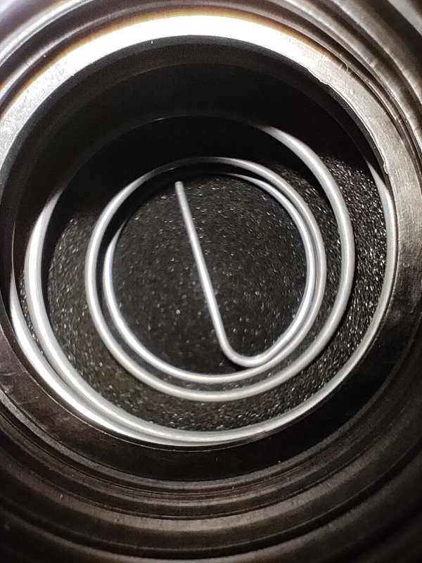

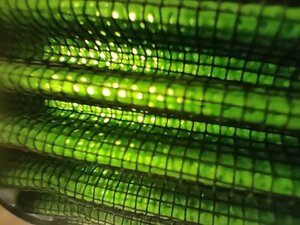

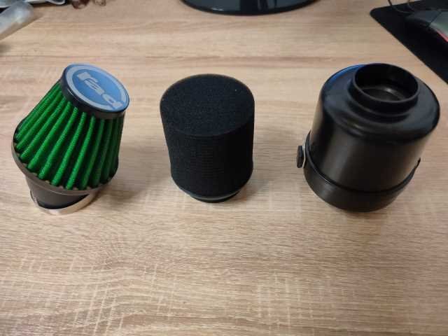

Добрый день!
Хотелось бы вернуться к вопросу о фильтрах. Кажется, что все пользуются штатным фильтром и не в первую очередь задумываются о доработке или замене.
Я рассматриваю на замену следующие фильтры, которые удалось найти подходящие по диаметру патрубка:

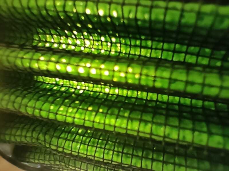

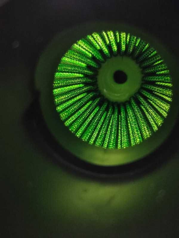

Как в общем, так и при детальном рассмотрении, это совсем разные технологии.
Первый фильтр, конечно, красивый. Качество также не подкачало. Но это нулевик, который создаёт минимальное сопротивление воздушному потоку, а потому и плотность фильтрующего слоя очень мала.
image.thumb.jpeg.f1b581d96e066262174289be25ef30c2.jpeg image.thumb.jpeg.a40f4244e1f57c9fc575337c4e9181a1.jpeg
На просвет в некоторых местах (не на фотографии) видно как беспрепятственно проходят световые лучи и даже элементы лампы, слабо уловимые глазом. Т.е. дыры есть!
Значит, к этому фильтру нужно ещё какой-то минимальный поролоновый фильтр поверх накрутить. Иначе боязно ставить такую ёлку на мотоцикл. А затем проверить, не задыхается ли двигатель на больших оборотах.
Второй фильтр также никаких претензий к качеству не вызывает.
image.thumb.jpeg.484e0dfd53a2a341c11fdb69b8afd266.jpeg image.thumb.jpeg.6f8cc58c6b38630442188daf5dae7898.jpeg
Но толщина поролона на ощупь всего 5 мм. Подозреваю, что пыль при большой скорости потока будет проскакивать - только в путь! Т.е. также надо наращивать дополнительный слой.
Продолжение в след. сообщении...
Изменено пользователем Kroww_go
... продолжение.

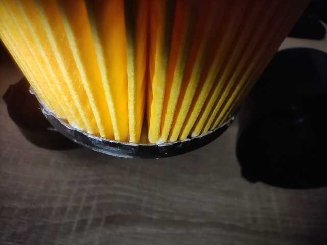

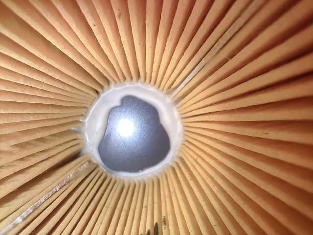

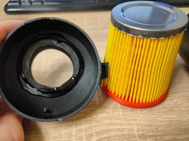

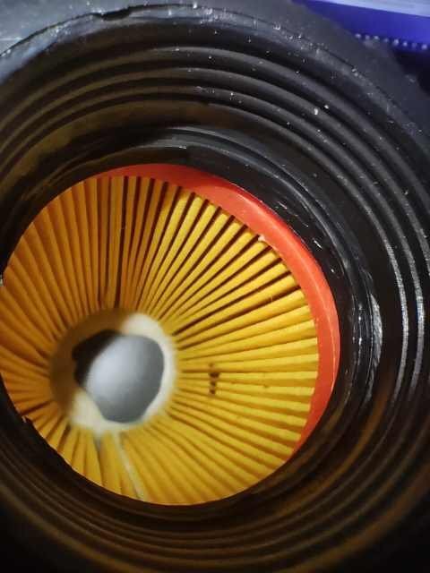

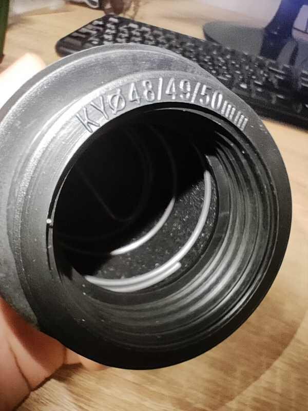

Третий фильтр хорош тем, что находится сразу в корпусе и фильтр бумажный.
image.thumb.jpeg.9dc932607ded1e1661f8706a46c7a187.jpeg image.thumb.jpeg.f0d29528e86c92da8b04f518a68b1064.jpeg image.thumb.jpeg.ffa9f38b34da0f407f6605e9dbfa28bd.jpeg image.thumb.jpeg.1fbed8344dc66865c44f334809135dda.jpeg
Качество удовлетворительное, щелей не обнаружено. Но имеется вопрос в том, где брать замену фильтрующего элемента, т.к. бумажный фильтр одноразовый. А фильтр с корпусом стоит около 1тр.
Как вы считаете, какой из этих фильтров лучше подходит для нашего мотоцикла?
Или у вас есть другой вариант замены воздушного фильтра?
Самопал из канализационных труб выглядит ущербно. Хотелось бы что-то поинтересней.
44 минуты назад, Kroww_go сказал:
Фильтрующий элемент стоит 600р у нас в магазине, фильтрбокс 1200, только что себе такой поставил.
