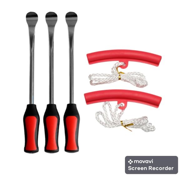

1 час назад, Kurt932 сказал:
приобрёл уже готовые монтажки
Для гаража, может быть, инструмент хорош.
Но не слишком ли он массивный для дальняка?
Также хочу отметить, что удобный инструмент особенно выручает новичков.
Не то, чтобы это камень в огород гаражных умельцев, но я пошёл по мажорному пути: приобрёл уже готовые монтажки (странно звучит, но для нашего форума - самое то :D ) с Али, с защитой обода в комплекте - 3 шт тех и других: (ссылка для примера, брал, наверное, не у этого продавца)
Огромный плюс этой монтажки - её загиб на конце. Он такой, что продевая монтажку под покрышку, вы прям почувствуете, как этот загиб заскочет за край покрышки. После этого, монтажка словно ухватилась за край покрышки и остаётся только слегка потянуть монтажку на себя, до упора - чтобы она не уходила слишком глубоко - зацепа этого загиба нам хватит. В итоге загиб зацепился, как крючок, за край покрышки, при этом, монтажка минимально продета внутрь пространства с камерой колеса - можно работать.
А защита на обод достаточно хороша по толщине. Более того, она обхватывает обод с двух сторон, также не давая вам прихватить камеру, когда вы уже ставите покрышку на место. Кстати о завершении работы: крюкообразный загиб монтажки также помогает очень удобно цепляться за обод, не соскакивая (и влетая в камеру колеса) монтажкой внутрь.
И хотя моя покрышка относительно низкопрофильная, а стакилограммовый сервисмен ранее, при первичной установке, пыхтел над ней больше получаса, мне удалось успешно (хоть и неспешно) провести первую в моей жизни бортировку без потерь :D (выбора у меня не было: мы шутили с сервисменом, что в следующий раз, когда он увидит меня в очереди на шиномонтаж, он сразу же пошлёт меня к чёрту)
Ну и конечно не забывайте смазывать всё, что можно: обод, покрышку, монтажки, защитки обода... Я использовал мужской гель для душа Fullspeed с ароматом цитруса - что-то в качестве геля для душа он мне не зашёл, а вот как средство монтажа - огонь!  Приятный цитрусовый аромат слегка приукрасит суровую атмосферу гаражного быта.

54 минуты назад, tim2813 сказал:
по весу может немножко тяжелее обычного ключа на 12, по объему - все влезли под сиденье, кроме прочего барахла там. Но согласен, конечно, менее компактно, чем рожковый ключ, ввиду объёма ручек

22 минуты назад, Акимыч сказал:
Три года назад покупал такие монтажки,  я ими не мог нормально бортировать, все время прокалывал ими камеру, сейчас велосипедными пользуюсь-огонь. 3 штуки на ладони умещаются
Как именно происходил прокол? Вдруг я тоже проколол, просто не заметил ) Они кажутся довольно округлыми и с плавно переходящими краями
Мне кажется, монтажками размером с ладонь было бы трудно конкретно ту покрышку забортировать - по крайней мере, мне. В самом конце пришлось приложить не маленькие усилия )

13 минут назад, Kurt932 сказал:
При заворачивании покрышки на обод, зажимает камеру между ободом и монтажкой(( и тут ни какие края не помогут, хотя их лучше иметь с большим диаметром закруглений. Тут варианта 2
1 - подкачивать слегка камеру перед забортовкой
2 - покрышку одеть руками-ногами и с какой то матерью))
