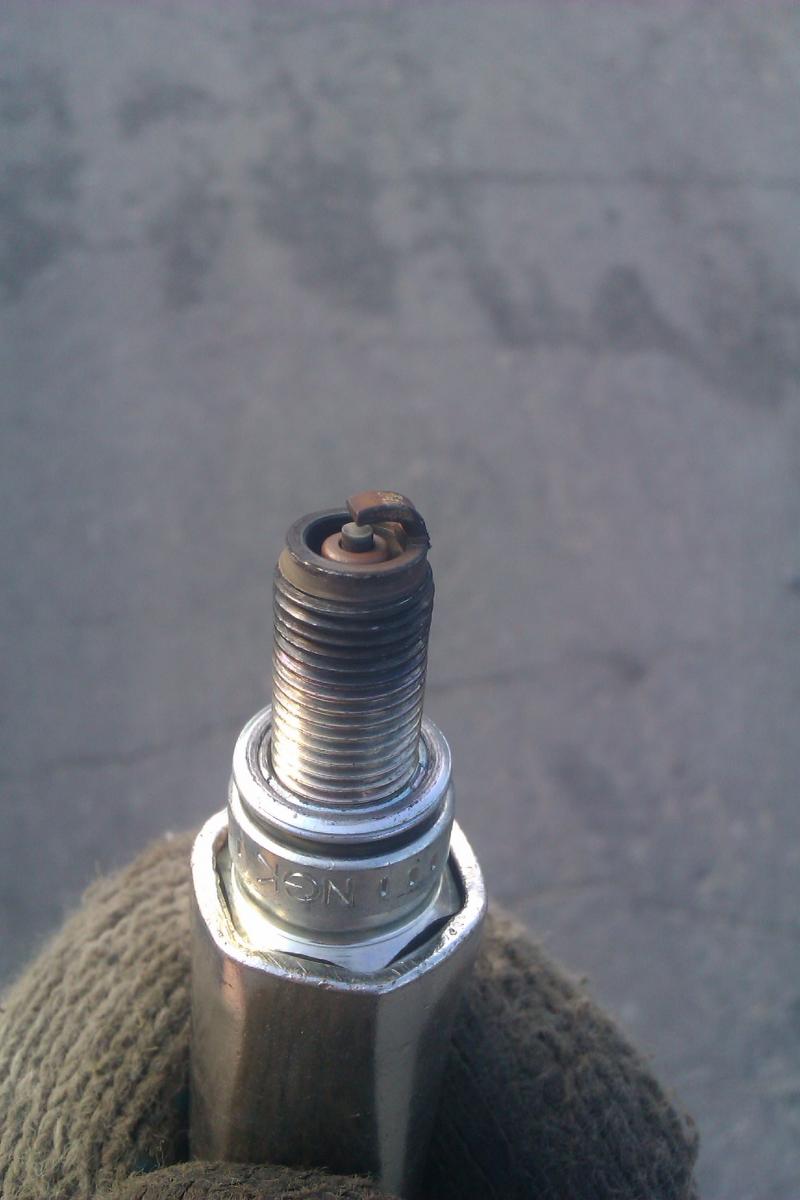

такой вот нагар после поднятия иглы и пробега ~400км
То что нужно. отличный нагар.
А мне вот  походу не повезло с карбом(есть в нём какой то заводской косяк)

Ник. после установки иглы ты крутил винт качества ? Немного богатит у тебя. Но это всё равно лучше чем чёрный или белый.
С нагаром я разберусь.

Я бы не стал заморачиваться с белым нагаром но на заводских настройках при резком открытии газа (в лесу) присутствует детонация .(это очень плохо).
с поднятой иглой детонации нет вообще.но нагар чёрный и это убивает свечу.

to капер1966, не крутил винт. Объясни, как правильно настроить?

В/карбы  настройка от 2 до 4 оборотов В/качества как правило.
Закрути винт/качества по часовой до конца (не сильно. только касание.а то повредишь иглу винта.)  Посчитай  кол-во  оборотов.( возможность вернуться на заводскую настройку)
Настройка.
Заверни В/Качества до касания.
затем выверни на2-2.5 оборота. Заводи.
Выстави ХХ минимальный но устойчивый.
Заворачивай (медленно) в/качества до начала падения оборотов.Запомни сколько завернул.
Далее отворачиваем в/к тоже до момента падения. запоминаем.и выставляем золотую середину. и хх на 1800
Например у меня. закручиваю нач/падения 1.5  .  откручиваю и на3.5. нач/падение. выставляю 2.5.
Регулируй на прогретом движке.
