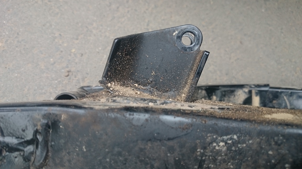

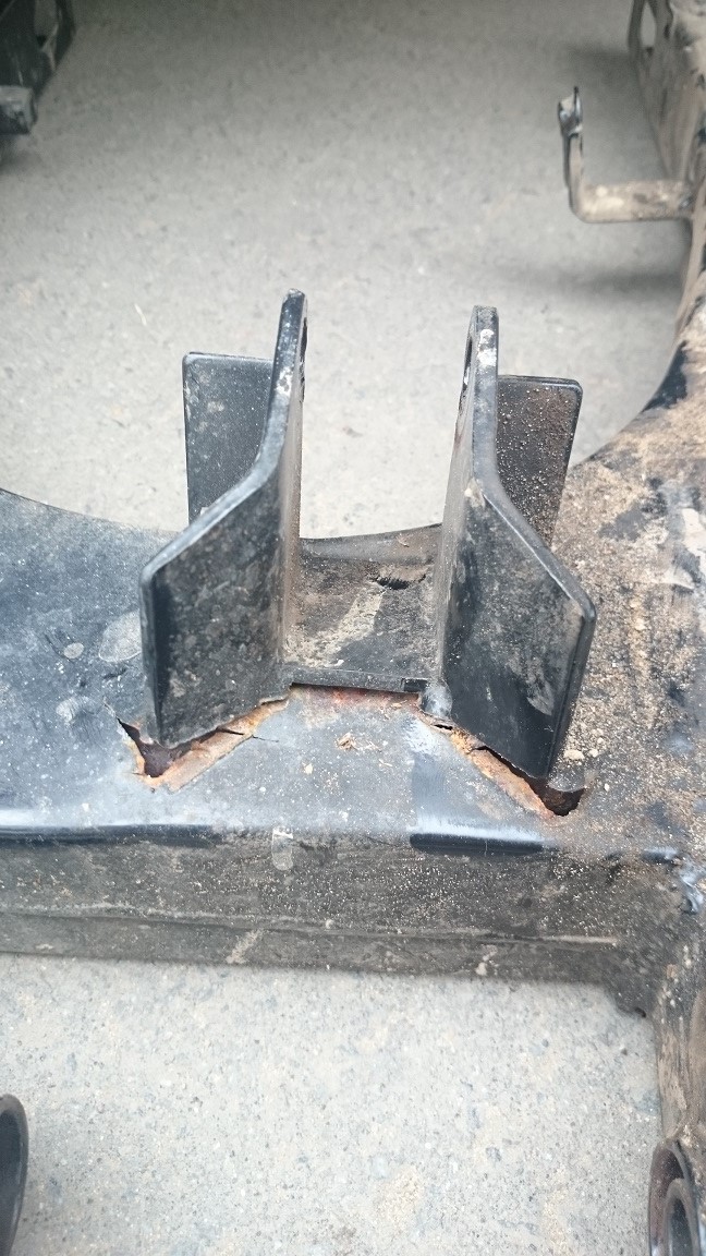

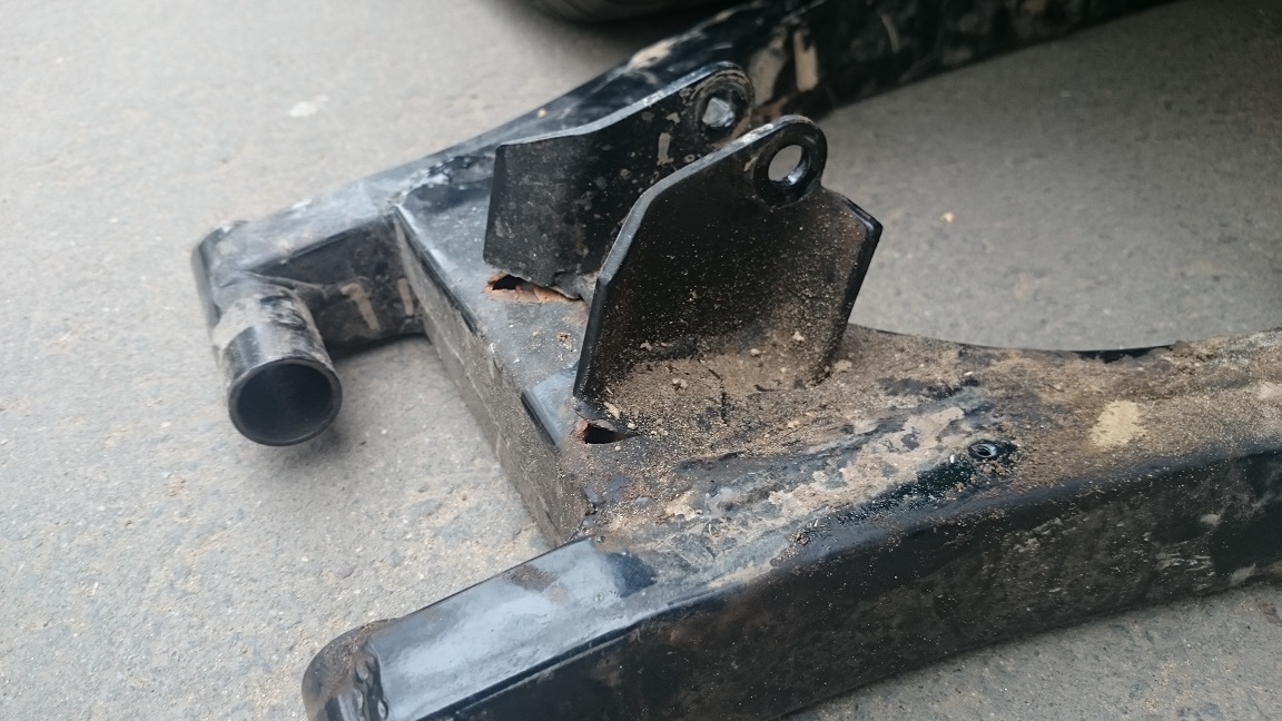

.....В общем, снял маятник, привез его вместе с колесами и аккумулятором домой; озадачен теперь поиском хорошего мастера на сварку (сам ни бум-бум в этом), может кто посоветует в Москве такого?))

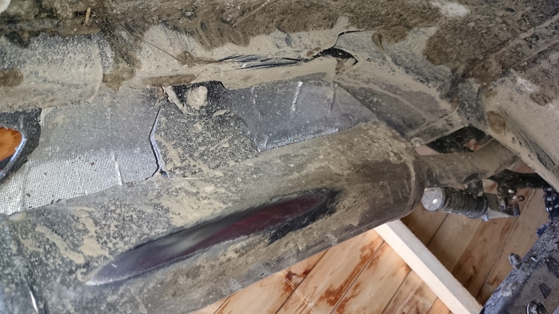

Подкрылок попробую подлатать по весне, ну или как вариант вкрячивать какое нить широкое крыло, надо посмотреть, что рынок предлагает...
Крепление глушителя попробую сварить с помощью соседа на месте.

Жень,а фоточку не делал.как оторвало?Посмотреть бы место разрыва,для полного понимания вопроса.
не фоткал, но сфоткаю, снял его, лежит в багажнике, вентилирую вопрос где лечить))
вот кстати нашел фотку разбитого подкрылка и протёртого глушака, маятник сфоткаю, выложу
Жень,сними пожалуйста маятник так,чтобы было видно,что и от чего оторвалось,я имею ввиду.лопнула сварка.оторвалась сварка от маятника,от уха амортизатора.оторвался металл маятника вместе со сваркой?
На фоте сверху вообще не пойму,какое это место мота и с какой стороны :).
P.S. А.... Ну вот, увеличил - разобрался :)
это я только колесо снял, пока колесо было на месте, не было видно. а тут как на ладони. увидел, расстроился и сфокал))
ну вот, Старина, фото. Как видишь, кронштейн начал изгибаться, уходя своей задней частью внутрь маятника, а передней оторвавшись от него:
