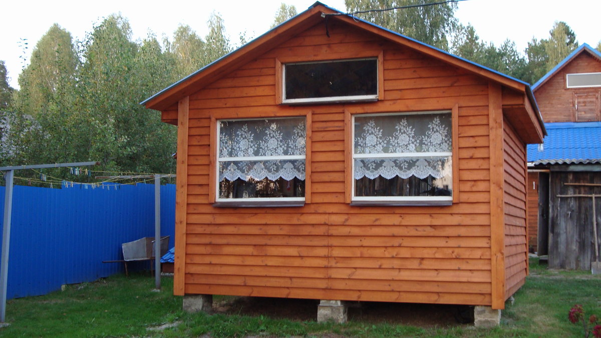

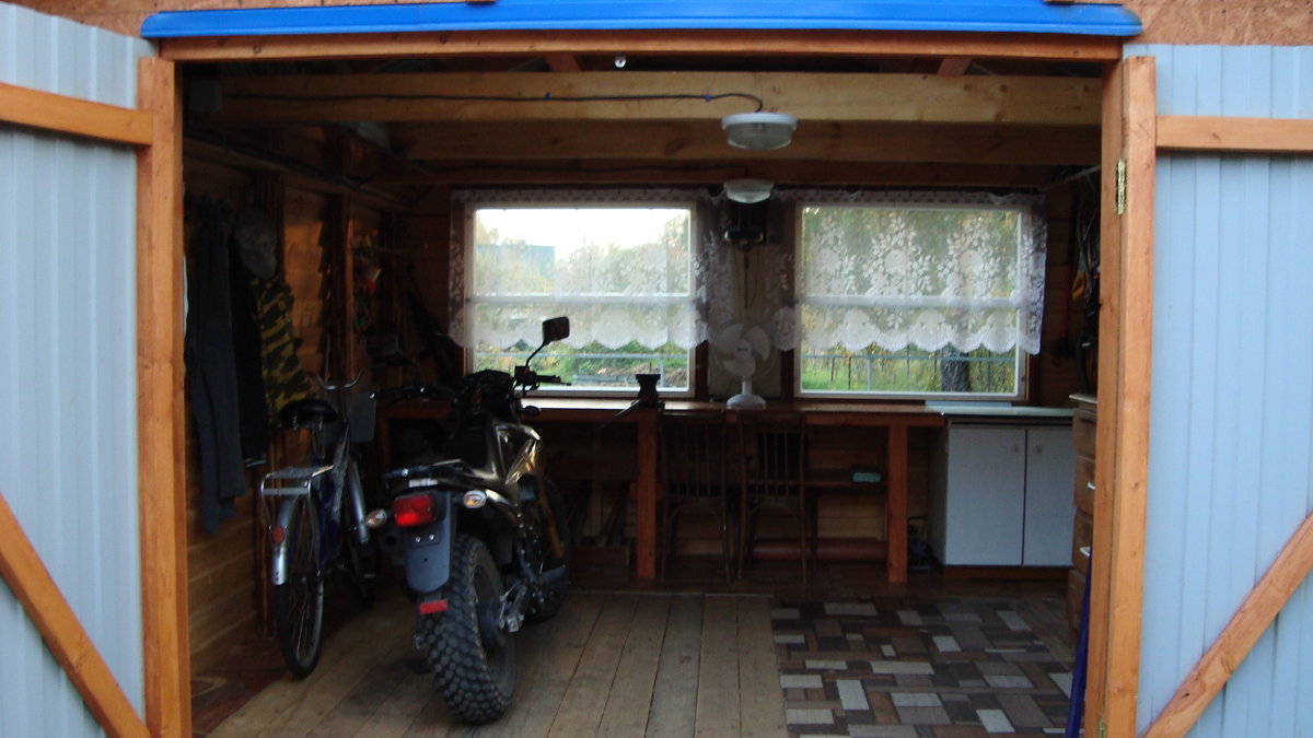

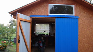

Скоро закроется сезон , построил новое жильё своему моту.
ЗдОрово! Я в июне начал стройку каркасного гаража в деревне, 3.6х8 м. Каркас из бруса 50х100, фундамент так же на кирпичных тумбочках. Собрал каркас, обтянул пленкой, обрешетил доской под обшивку профнастилом. Но в связи с нехваткой времени/финансов, стройка встала, да и настрой пропал. Боюсь, так в зиму и уйдет. Теперь смотрю на ваш домик и кусаю локти, надо было делать меньше, 4х4 м например. Под мотоцикл бы хватило, дешевле и быстрее.
  Показать контент
Сразу выбрал размер 4х4 м (получилось практически без отходов)
Все монтажные работы ( в одиночку) были выполнены за 8 дней (кроме покраски и электрики)  под музыку  Iron Maiden AC/DC KissBlack Sabbath :rolleyes:
