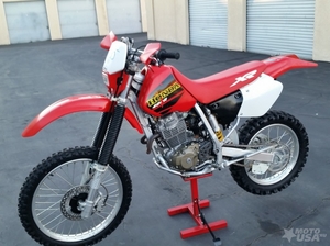

Приветствую заглянувших.Имеется ходовка от хард эндуро Honda "XR400R" и есть у меня безумные планы скрестить её с китайским сердцем(мотором).
  Интересует в первую очередь надёжность, а не мощность!
Мотоцикл планируется для дальних путешествий по плохим асфальтам,грейдерам итд с крейсерской скоростью км 90-100 в час и нормально. Путешествия планирую оч дальние и важна именно надёжность!

    В проекте же мы имеем отличную ходовку. Вилка SHOWA 46мм,ходы подвесок 330мм,"честный" металл, цепь 520 сальниковая,бак пластиковый 9.5 литров(хотелось бы побольше) :) .
      Родной двигатель этого мотоцикла мне не очень подходит для задумок про путешествия,хотя по началу он и вызывал восторг! :)
Двигатель там низовой,очень моментный - это по сути трактор. Устанавливается на квадроцикл Honda trx400EX. Нет эл.стартера, ,коробка 5-ти ступка(как воздуха не хватает 6-ой),только кик,слабый генератор,там минимум электро оборудования.Только кнопка стоп двигателя и лампадка фары в 35вт :D .Раздушил его. Поставил выпуск ProCircut T4,поршень большей степени сжатия,новые жиклёры в карб, снял шноркель. Мопед конечно повалил ого го, троице чекух за мной на покатушках было не угнаться.
  Но это скорее мопед выходного дня для адского гряземеса,чем мотоцикл на дальняки лично по моему мнению, хотя на нём Дакар и ездят. Маслобак у него в раме(сухой картер)вес 116 кг. Рама по жесткости не далеко ушла от КТM сидишь как на бревне.
  На дегри  ездил,там очень классный мотор, но ходовка слабовата и он низковат. Рост мой 187,вес 104.
  Если сейчас покупать мотоцикл то чекуха выйдет 200-250 с Японского аукциона с оценками "4-5". Дегриха получится 180 где то(ходовка мне её не нужна).  И это будет не новый мотоцикл и его опять же надо готовить к дальняку и обслуживать.
    Вон все на джебел клабе в ужасе представляют капиталку движка с нынешними ценами :unsure: . Лишний раз речку в брод форсировать стрёмно и вообще насиловать мопед эндуро покатушкой. А  на китайца я так мельком посмотрел ЦПГ в сборе! что то около 3000 рублей! :)   И в наличии можно найти, а не ждать пока приедет с Японии.....

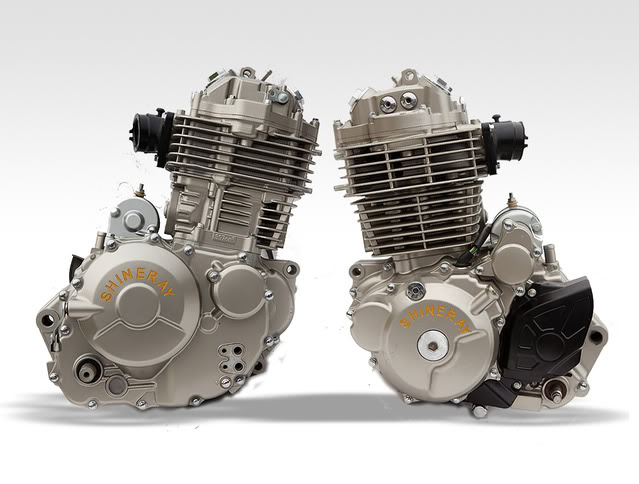

Вроде как есть копии этого двигателя с мокрым картером n Gndtour 400 Geon Grandtour 400on Grandtour 400
Это шинарей Х5, старший брат ирбис хр250р, у него масло в раме. В РФ не возят.
