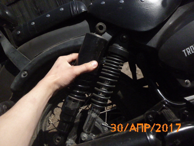

С первым мая всех!  В прошлом сезоне кто то уже поднимал эту тему. Мне запало, решил попробовать. А то грузоподъемности маловато. Нижнюю часть обрезал и приварил кусок амортизатора от Минска получился полу самодельный амортизатор для Велса. Колхоз? Или норм?

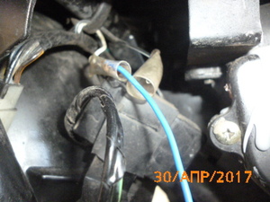

Вот еще колхоз. Но это от безысходности уже.Задрал меня этот китайский краник и игла в карбе, краник через некоторое время все равно потек, иглу почистил, седло почистил, специальным спреем побрызгал, продул, а она то пропустит, то не пропустит. Короче говоря, не радует меня перспектива в один момент обнаружить весь бензобак под мотоциклом, я и сделал себе кран из паяльной лампы. Надежнейшая вещь скажу я вам. Куплю брелок в виде фигушки сделаю ручку.
Зёма.ты хочешь заменить или поставить сразу два?Тебя тоже с праздником.Если хочешь заменить то нормально.Если сразу два будут стоять то тоже норм.Колхоз когда вместо руля ветка,а это задумка мне понравилась
Изменено пользователем pogran
2 минуты назад, pogran сказал:
Заменить. Да головки на15 нету. Вчера взял и просто затянул родные на максимальную жесткость мотнули 40 км. ни разу не пробило до отбоя. Воблинг на максималке стал меньше проявляться. Щас думаю стоит ли ставить ураловские.
1 минуту назад, Зема сказал:
ну попробуй.У тебя что реально пробивает что ты собрался менять его,или он при нагрузке на вили становится?Я как то вез типа 107 кг если не ошибаюсь.Было не совсем по кайфу когда колесо переднее в воздухе зависает при старте и на кочках.Но ни разу не пробивало.Менять не буду пока,жинке нравится когда колбасит как на волнах)))))
5 минут назад, Зема сказал:
Меня воблинг вообще не смущает.А так ставь)))как никак Кастом а не колхоз))))
Зёма,не помню но где то читал.На этом форуме или на другом.Кто то ставил ураловские вместо родных.Потом вернул всё на круги своя.Так как воблинг от ураловских ещё больше был чем на родных
29 минут назад, pogran сказал:
Вот когда мы вдвоем с жинкой тогда и пробивает аж до хруста хотя в нас двоих 160 кг. всего??? Да и как на волнах, это то же признак неисправности амортизатора.

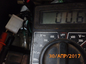

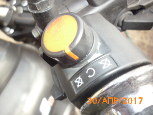

И еще, проверил вот эту кнопку омметром, залудил контакты, смазал силиконом, а мот не глохнет???? С прошлого года маюсь, в чем дело??? Может кто конкретно знает? Слышал про коммутатор, но не уверен.
Я ставил. Но ИЖевские. Тест закончил не был, ибо качество их оказалось ниже плинтуса, а ремонтировать лениво было. Ураловские вроде на Гарпию ставили.
Обрыв в проводке может быть. Для глушения он должен сигнальный провод на массу замыкать.
4 минуты назад, Зема сказал:
Что касается электрики я дерево))))))Если вот так что случится с ней,то не знаю что буду делать))))Но пока норм.
11 минут назад, Коневод сказал:
Если бы все так просто. До черной колодки находящейся в фаре все провода исправны, контакт есть. Проверяя белую вижу, что ни один провод с массой не связан, более того, они замкнуты между собой накоротко?! Получается, что кнопка замыкает и размыкает и без того короткозамкнутую цепь.
11 минут назад, Зема сказал:
Зема, я не понял, в каком режиме у тебя мультиметр? Если омметр, то 0,6 ома - это нагрузка какая-то. Короч, смотри по схеме: у тебя есть черный с белой полосой провод, он идет от замка и кнопки двиг.стоп, затем в левой крышке болтается разъем, там этот провод соединен с белым(электрически!) и он уже уходит на коммутатор. Так вот, при замыкании этого провода на массу двигатель глохнет. Вот от этого и пляши. Схема в ФАКе есть.
Пы-сы. На схеме слева поясниловку прочти.
Пы-пы-сы. Этот провод на массу замыкается либо замком при выключении зажигания, либо (при включенном зажигании!!!!!) включением кнопки двиг. стоп.
2 минуты назад, Коневод сказал:
Сопротивление щупов мультиметра 0.02 ом. Я решил, что добавившиеся 0.04 ома, это сопротивление проводов и контактов в проводке, плюс сам прибор грешит.
Коневод, одно уточнение, не понял фразу: "В левой крышке".
Только что, Зема сказал:
Э-э-э... я не помню, где коммутатор изначально стоял. Я помню, что вроде то ли был, то ли я его перенес в левый ящик, где аккумулятор.
Проверь эту цепь при включенном зажигании.
1 час назад, Коневод сказал:
Спасибо Коневод! Обрыв по цепи черного с белой полоской провода. Белый провод глушилки коммутатора электрически соединяется с полосатым прямо около коммутатора и прозвонить его от кнопки до коммутатора легче легкого. Все работает! Ставлю провод времянку, на постоянку:D
