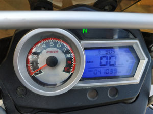

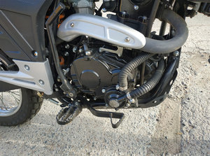

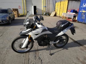

Всем привет. Продаю Racer Ranger 250. Прогрессия последний раз обслуживалась в начале сезона, недавно перебрана вилка(залито w10, так как езжу в основном по асфальту). Заменены звёзды и цепь(сейчас стоит 14-36, 530 цепь), есть родной комплект. Переделан фильтрбокс под фильтр от Сузуки(есть запасной). Была скользячка, из повреждений пластик морды, руль, крышка помпы( на фото). Пластик и руль поменяны, крышка новая лежит, пока не менял. 120000р. Торг у бака. Санкт-Петербург, в районе метро пионерская.
