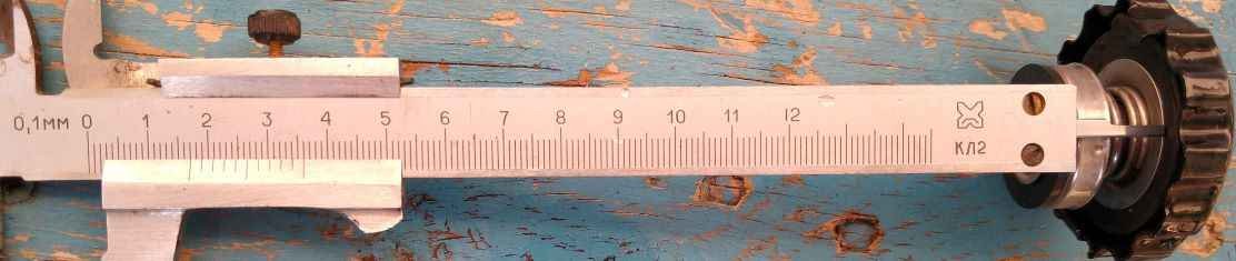

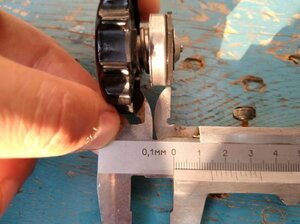

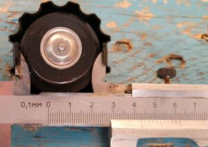

Мужики, а может кто нибудь пробку радиатора измерить? Диаметр внутренний и высоту. Попробую аналог по размерам подобрать
11 часов назад, Curtus сказал:
