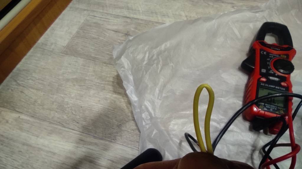

Перестал работать спидометр и одометр. Поморгал скоростью и перестал измерять. Проверил разъем: Тестером выяснилось, что на разъёме на красном проводе +5в, на жёлтом +12в. Зелёный очевидно сигнал.
Подцепили к приборке мота товарища мой датчик, сигнала нет. Значит или датчик или кабель. Снял. Надрезал оболочку в см 15 от датчика и прозвонил кабели в этом месте и с контакта разъема. Красный и зелёный звонится, жёлтый нет, в результате см в 20 от разьема нашел перелом провода внутри изоляции - визуально провод цел, перелом виден только при перегибе.. Буду менять кабель.IMG_20220915_210244.jpg

Такая же фигня на гусе была, и тоже желтый провод )
