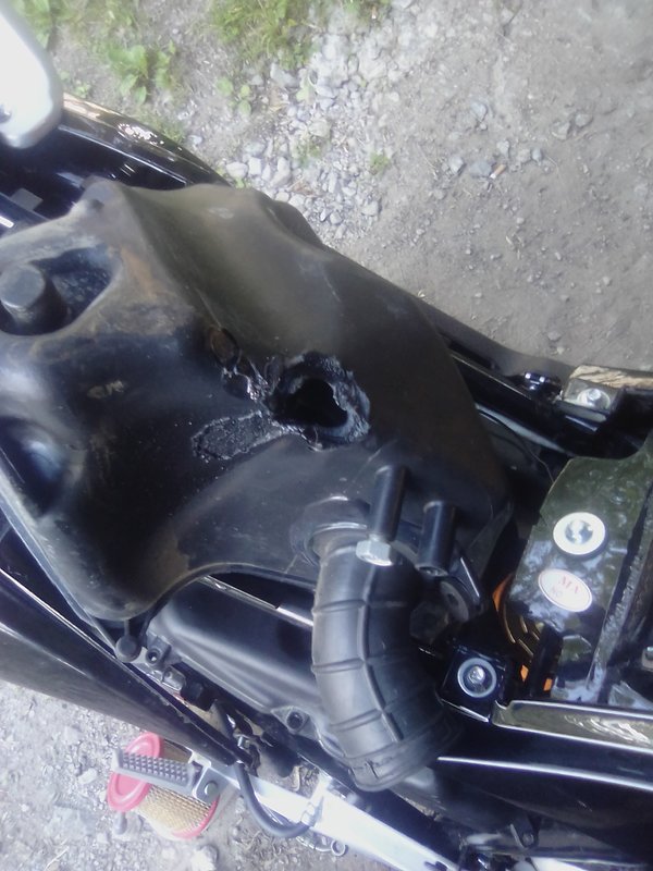

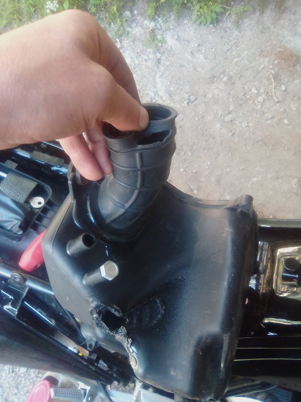

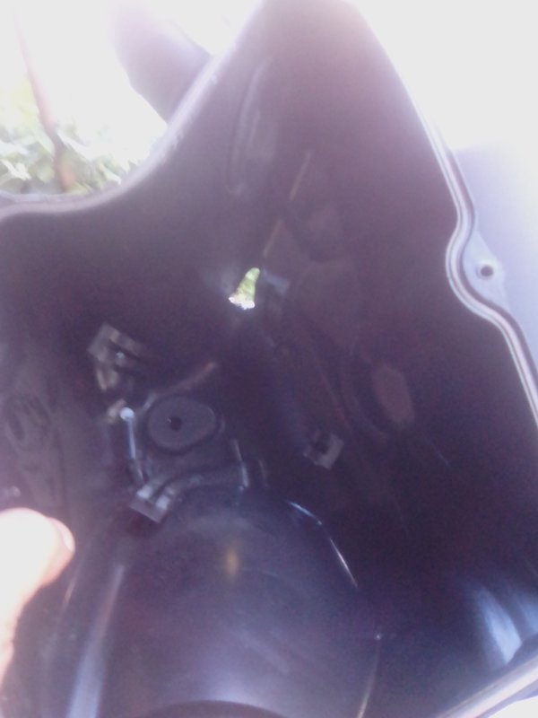

Решил проверить фильтр!
Сказать что я матом не выражаться! от увиденного, это не чего на сказать!!!
Это обо что он так оплавился?
2 часа назад, КоСаныч сказал:
Сказать что яматом не выражаться! от увиденного, это не чего на сказать!!!
Я так полагаю, его хомутом проплавило. Хомут надо было болтом вниз перевернуть

19 часов назад, Dmitry S сказал:
Тоже к тому склоняюсь, болт там знатный..
Сходил посмотрел на свой.., всё в поряде, болт вниз смотрит и расстояние от пластикового корпуса до трубы вообще, достаточно не малое, в районе пары см..
И хоть та термо-защитная лента-хрень у меня тоже полуотлепилась и та часть, что касается трубы порядком уже выгорела, чую, что это не особо критично, по крайней мере вне летних жарких стоячих пробок..
