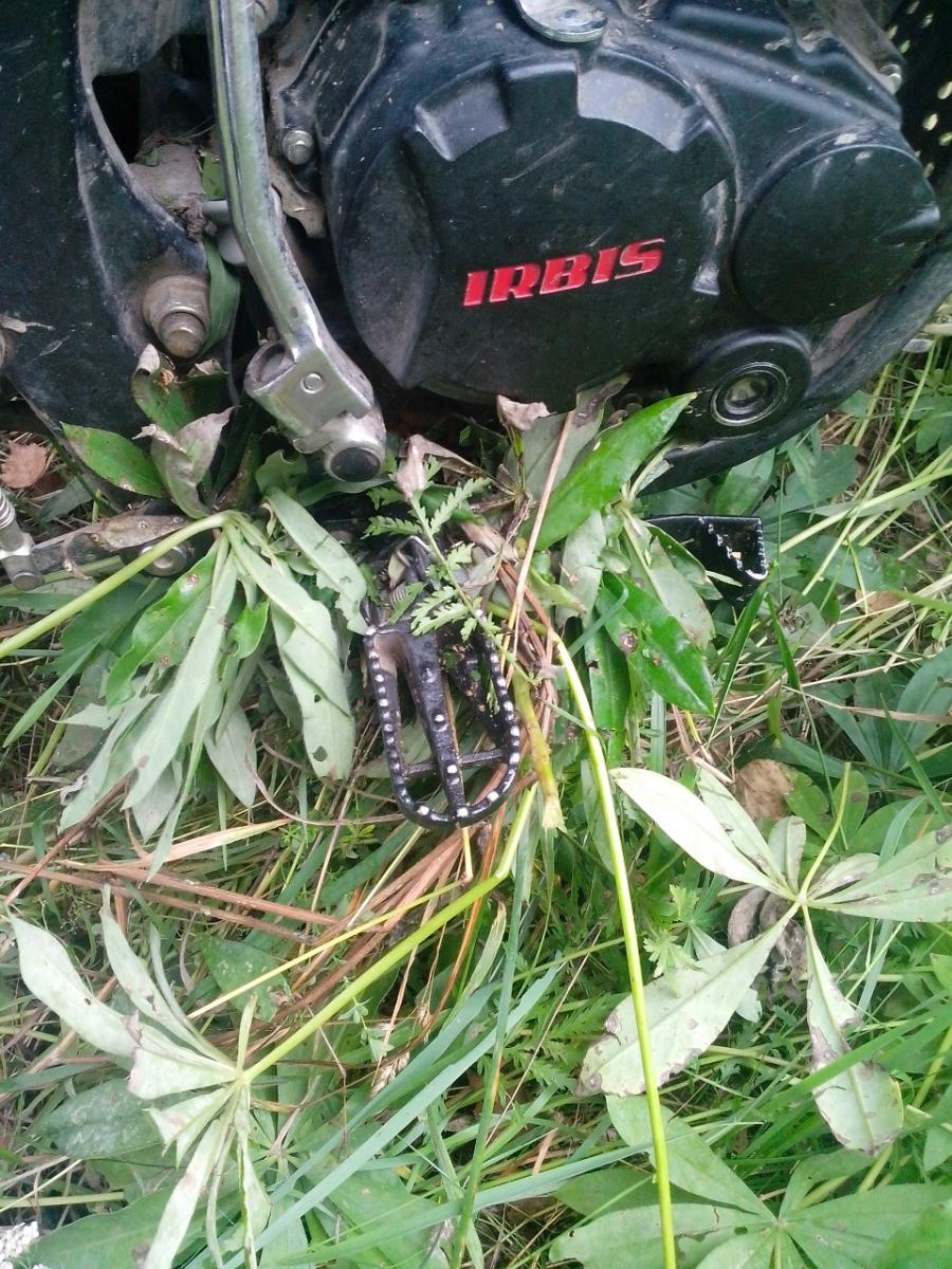

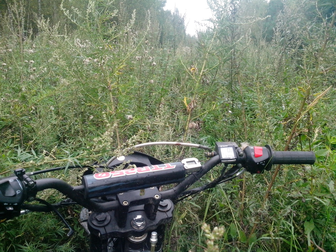

TTRщик Опубликовано 25 августа, 2014 Жалоба Опубликовано 25 августа, 2014 Да в рычаг под подножкой набивается трава, но не так много. Вчера как раз ехал, через сплошное поле по траве по колено несколько километров, под подножку набился пучок травы, но не наскольоко чтоб тормоз задний зажало, остновился , понажимал рычаг несколько раз, вытащил траву, по мне так не критично. Да, что-то я поспешил тогда с выводами, просто та трава по которой я тогда ездил, была просто недостаточно большой :) Беру свои слова обратно! Катался тут недавно в прошлые выходные. На яндексокартах вроде была дорога. А по факту заросли многолетние травы, высотой 1,5-2 метра. Еще и старые колеи, которых не видно, внизу. Причем травы такой ,что уже почти кустарник) С палец толщиной, полынь и т.д. Так вот, пока ехал по этому пути каких-то 4 километра, весь изплевался, замучился останавливаться, и выдергивать набившуюся траву из под правой и левой подножки. Слева то не так критично, переключению скоростей не мешает. А вот справа, набиваясь между подножкой и лапкой заднего тормоза (нижнее расположение лапки) приводит к торможению заднего колеса. Ну к неполной блокировке конечно, но диск был горячий. Думаю если периодически не вытаскивать, колодки быстро закончатся. Надо срочно прокинуть тросик, от лапки тормоза к раме, тогда трава туда не должна набиваться. И со стороны переключения передач, так же тросик зафигачить. Делал кто-нибудь так? Чем лучше троссик крепить, пайка выдержит? Или лучше болтом с гайкой притянуть? Цитата

schut4x4 Опубликовано 25 августа, 2014 Жалоба Опубликовано 25 августа, 2014 Надо срочно прокинуть тросик, от лапки тормоза к раме, тогда трава туда не должна набиваться. И со стороны переключения передач, так же тросик зафигачить. Делал кто-нибудь так? Чем лучше троссик крепить, пайка выдержит? Или лучше болтом с гайкой притянуть? я чуть по другому делать буду Цитата

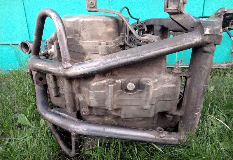

schut4x4 Опубликовано 25 августа, 2014 Жалоба Опубликовано 25 августа, 2014 по набиву правы, я хочу примерно так сделать Цитата

TTRщик Опубликовано 25 августа, 2014 Жалоба Опубликовано 25 августа, 2014 по набиву правы, я хочу примерно так сделать Т.е. дуги такие же хочешь поставить? Не пойму чо-то, по фотке :huh: P.S. от чего движок на фотке? От совкоцикла вроде Цитата
