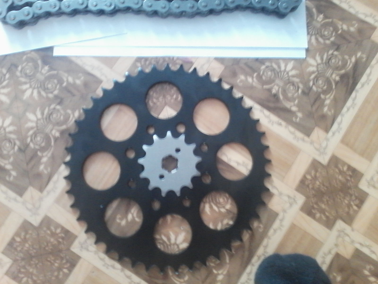

та хз тяги хватает уже приловчился , но вот на 3ей передачи по просёлочной как то не то , ну и на 5 до усрачки не газую так в пол силы , вот чутка увеличу макс скорость
  • Ответов 7,6 тыс
Обязательно попробуй резко повыкручивать ручку)
Короче даже не думай - заказывай и ставь! Гораздо бодрее набирает, и сразу с места рвёт) Реально хочется либо 6-ую передачу воткнуть, либо звезду первую на пару звёзд больше.
Хорошо, решено, беру)))
Ссылки, цены, сроки в студию!  13х45? А на 12 не было маленькой звезды?
Заказывал с разных сайтов  на 13 звезда вот сылочка на магазин все четко доставили в срок http://motoplanet.org
НА 45 заказывал вот тут http://www.motopiter.ru
Все звезды пришли во время шли 2 недели обе из Питера. Заказывал наложенным платежом.Цепь купил у тебя 520 от stels 400.
На 12 не стал подумал и решил что на 13 вполне пока что достаточно.
клево заказал себе звезду на 13 зубов , теперь ждать долго пока доедет :(
А по размеру вала на сколько у нас? 20 или 20,5? Возможности замерить родную звезду нет, а заказать побыстрее хочется :)
