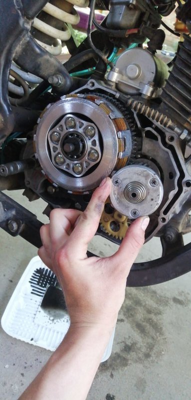

serg-84 Опубликовано 17 июня, 2019 Жалоба Опубликовано 17 июня, 2019 Народ, подскажите пож, вообщем со стороны сцепления появился, звук будто в этой области по мотору болтается шарик стальной при работе? Что это может быть? Цитата
TTRщик Опубликовано 17 июня, 2019 Жалоба Опубликовано 17 июня, 2019 (изменено) В 15.06.2019 в 20:42, leha_34 сказал: Было 12 китайских мотиков, но ТТР250 это что-то. .. Опасно однако. Так ты ехал в этот момент? Управление не потерял? Помню перебирал амортизатор, мне эта рогатка тоже показалась хлипковатой Изменено 17 июня, 2019 пользователем TTRщик Цитата
TTRщик Опубликовано 17 июня, 2019 Жалоба Опубликовано 17 июня, 2019 2 часа назад, serg-84 сказал: Народ, подскажите пож, вообщем со стороны сцепления появился, звук будто в этой области по мотору болтается шарик стальной при работе? Что это может быть? Не слышал такого... А масло давно менял? В масле ничего постороннего металлического не попадалось? Если нет то может и забить на это пока само не вылезет? А вообще там вроде да, в механизме сцепления есть металлические шарики, через которые шток давит на вращающуюся корзину...по крайней мере на Планете 5 так было, и тут вроде так же...сцепление работает как надо? Зазоры,люфты не появились лишние? Цитата
serg-84 Опубликовано 17 июня, 2019 Жалоба Опубликовано 17 июня, 2019 походу как мин крышку надо снимать походу... Цитата
serg-84 Опубликовано 17 июня, 2019 Жалоба Опубликовано 17 июня, 2019 (изменено) 1 час назад, TTRщик сказал: Не слышал такого... А масло давно менял? В масле ничего постороннего металлического не попадалось? Если нет то может и забить на это пока само не вылезет? А вообще там вроде да, в механизме сцепления есть металлические шарики, через которые шток давит на вращающуюся корзину...по крайней мере на Планете 5 так было, и тут вроде так же...сцепление работает как надо? Зазоры,люфты не появились лишние? Тарабанит только на нейтралке, скорость вкл исчезает.. Масло только сменил, все чисто, недавно колокол снимал, на нем тоже совсем чуть было пыли в уголках. На днях за день проехал км 100 все норм было. Изменено 17 июня, 2019 пользователем serg-84 Цитата

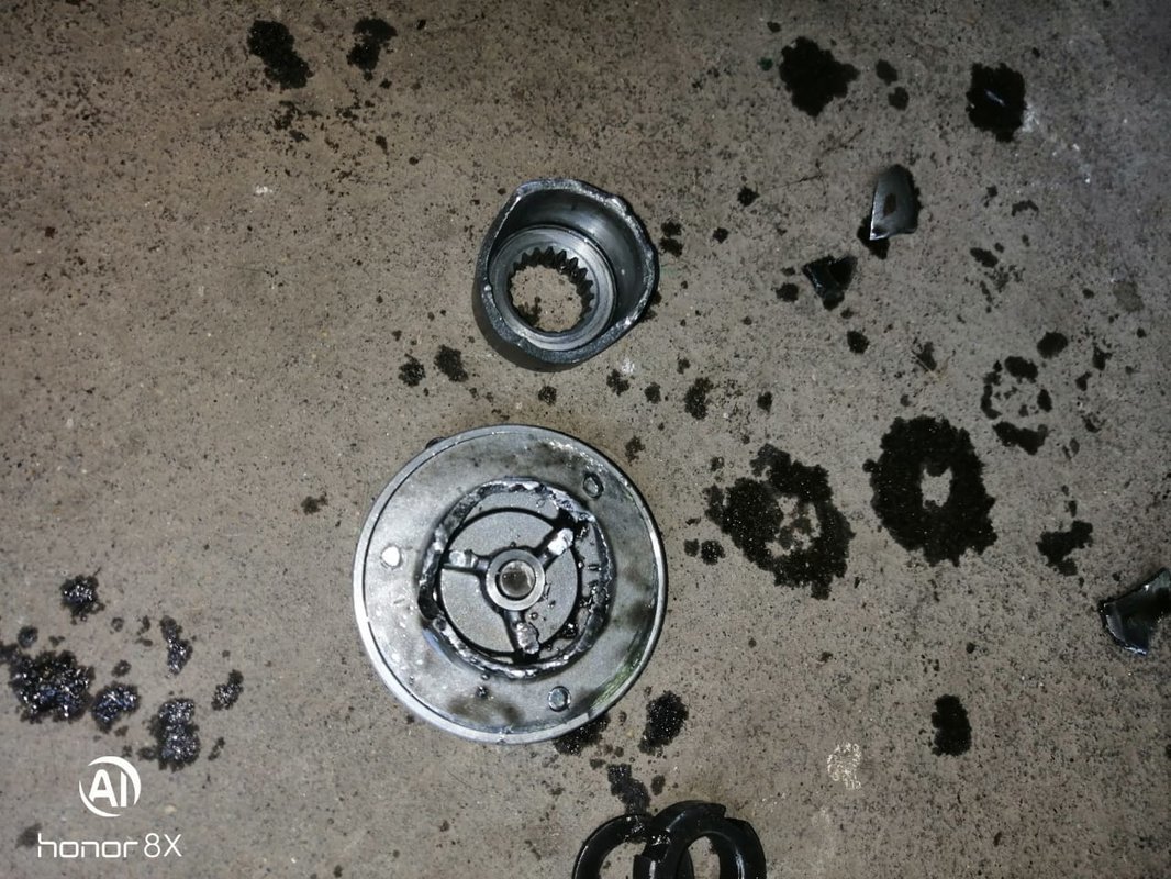

Britva Опубликовано 9 августа, 2019 Жалоба Опубликовано 9 августа, 2019 Всем привет,решил поделиться инфой,как и у многих постигла проблема с обгонкой,отдельно сложно было найти,и стартер на 10 зубов тоже оказалось на территории нашей не обьятной родины не найти! Заказал всё на алике,норм встало и робит без проблем!)https://ru.aliexpress.com/item/33037648001.html?spm=a2g0s.9042311.0.0.67d633edqlPNc5 https://ru.aliexpress.com/item/32963061409.html?spm=a2g0s.9042311.0.0.67d633edqlPNc5 1 Цитата
Britva Опубликовано 9 августа, 2019 Жалоба Опубликовано 9 августа, 2019 А то когда сам искал инфы было мало!может хоть кому-то это облегчит его задачи!) Цитата
TTRщик Опубликовано 9 августа, 2019 Жалоба Опубликовано 9 августа, 2019 1 час назад, Britva сказал: Всем привет,решил поделиться инфой,как и у многих постигла проблема с обгонкой,отдельно сложно было найти,и стартер на 10 зубов тоже оказалось на территории нашей не обьятной родины не найти! Заказал всё на алике,норм встало и робит без проблем!)https://ru.aliexpress.com/item/33037648001.html?spm=a2g0s.9042311.0.0.67d633edqlPNc5 https://ru.aliexpress.com/item/32963061409.html?spm=a2g0s.9042311.0.0.67d633edqlPNc5 Блин, друг, где ты был 5 лет назад, когда у меня обгонка накрылась) пришлось весь ротор в сборе покупать за 1400р 1 Цитата
Britva Опубликовано 9 августа, 2019 Жалоба Опубликовано 9 августа, 2019 (изменено) Да я сам искал хрен знает сколько))) Пытался по маркировке старой найти,а у китайцев вообще не понятно что она означает!)) Изменено 9 августа, 2019 пользователем Britva Цитата
