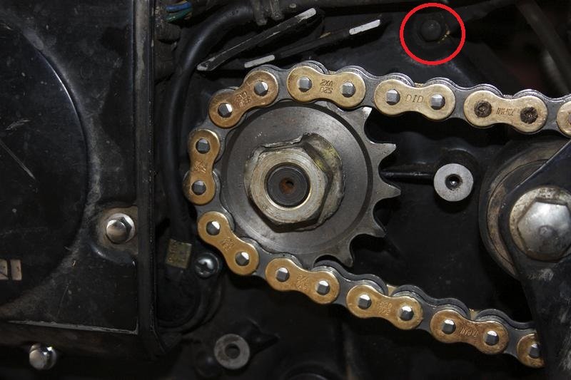

tim2813 Опубликовано 15 февраля, 2021 Жалоба Опубликовано 15 февраля, 2021 2 часа назад, егерь сказал: это теме на пользу) Позволю себе не согласиться. В теме Wels - 300 страниц подобных споров, в теме Irbis XR 250 - больше 500. В этой теме уже 3 страницы разговора о монтажках, не хватает еще пары страниц о том, какие подшипники круче. Пример: я - новичок, я хочу узнать какой ролик натяжителя поставить, а не читать на трех страницах какой лучше: синий или зеленый, а также две страницы споров, что механический успокоитель лучше ролика. Кто хочет доказать свою точку зрения, тот идет в общий раздел, касающийся всех китайских мотоциклов. А, если он не пишет, то ему интересна не сама тема вопроса, а исключительно раздувание флейма, ведение холивара и троллинг оппонентов. По теме: Никак не идет из головы многострадальный ролик-ограничитель приводной цепи. Он нужен, чтобы при верхнем положении маятника приводная цепь не пилила горизонтальную планку крепления двигателя. Насколько я понимаю, изначально, с завода, задний амортизатор находится в крайнем, самом мягком положении заднего амортизатора, по крайней мере у меня было именно так. Отсюда, пробой заднего амортизатора при перегрузке, срез болтов амортизатора при пробое, "пиление" и повышенная нагрузка на ролик при езде с пассажиром и по плохим дорогам. Отсюда, ускоренный выход ролика из строя. Как этого избежать? Получается, что никак, если взглянуть на сам ролик. Два подшипника 608 ZZ, которые не защищены ни одним сальником от воды, недолго будут жить "на улице", несмотря на качество ролика и места его расположения. Остается только возить с собой горсть дешевых заменителей, например, таких Цитата ..мой ролик натяжителя цепи стёрся до безобразия, плюс под конец сезона вообще вылетел один из подшипников, решил заняться его ремонтом. Спешу поделиться впечатлениями Может, кому пригодится. Короче, снял полностью всю эту конструкцию и поехал по автомагазинам в поисках запчасти на замену. После недолгих скитаний в магазине "ГАЗ" нашёл то, что искал - резиновый ролик с гордым названием "Втулка подвески 3102" и ценником в 50 рублей. Вот так он выглядит в сравнении с заводской пластмасской: Найти аналог подшипника тоже проблем не составило: просто отдал продавцу со словами "мне такой же" - а он уже сам измерил диаметр и отдал мне то, что нужно :) Цена подшипника тоже оказалась 50 рублей. Вот он в сравнении со стоковым (новый справа, если чё) Подшипник влазит в этот резиновый ролик с усилием, но без особых ухищрений - руками можно запихать. В итоге сидит очень плотно, как родной. Но для большей надежности конструкции нужно установить распорную втулку. ... Установил на мот, прокатился - первые впечатления исключительно положительные Пропал лязг и дребезжание, что был раньше со стороны цепи... в общем, я доволен и всем рекомендую Дёшево и сердито: 100 рублей затрат и полтора часа времени на всё про всё (с учётом скитаний по магазинам). Или, вообще, выкинуть этот ролик и защитить крепление двигателя другим способом? Например, закрепив дюритовую трубу на эту часть рамы. 1 Цитата

егерь Опубликовано 15 февраля, 2021 Жалоба Опубликовано 15 февраля, 2021 10 минут назад, tim2813 сказал: Или, вообще, выкинуть этот ролик и защитить крепление двигателя другим способом? Например, закрепив дюритовую трубу на эту часть рамы. На моём моте вместо этого ролика стоит слайдер который выполняет ту-же функцию, снизу ещё один слайдер с той-же функцией, оба из фторопласта. Зачем тут сделан именно ролик,- это нужно смотреть геометрию на всём ходу маятника. 1 Цитата

ПетровичЪ Опубликовано 16 февраля, 2021 Жалоба Опубликовано 16 февраля, 2021 13 часов назад, tim2813 сказал: Такой ролик в целях безопасности необходим только в установке перед моторной звездочкой выше цепи, что бы в случае обрыва не дать цепи сложиться и заклинить коробку.. А в остальном кроме надежной ловушки миром еще не изобретены варианты(( 1 Цитата
Kurt932 Опубликовано 16 февраля, 2021 Жалоба Опубликовано 16 февраля, 2021 1 час назад, ПетровичЪ сказал: Такой ролик в целях безопасности необходим только в установке перед моторной звездочкой выше цепи, что бы в случае обрыва не дать цепи сложиться и заклинить коробку.. А в остальном кроме надежной ловушки миром еще не изобретены варианты(( Насколько я помню, здесь ещё ролик не даёт цепи биться обо что-то вверху (вроде об раму). Вверху аналогично поставить ловушку цепи советуешь? Чтобы ограничить движение цепи вверх Цитата
ПетровичЪ Опубликовано 16 февраля, 2021 Жалоба Опубликовано 16 февраля, 2021 18 минут назад, Kurt932 сказал: Вверху аналогично поставить ловушку цепи советуешь? Чтобы ограничить движение цепи вверх Я так вижу полезное расположение ролика А место ловушки уж давненько определено мотостроением 1 Цитата

tim2813 Опубликовано 16 февраля, 2021 Жалоба Опубликовано 16 февраля, 2021 Только что, shorsik сказал: ..старые эмоции тоже пусть заиграют новыми красками в седле этого красавца!! Спасибо! Задница, которая будет в седле, прямо сжалась от слов "новыми красками" 1 час назад, Serega_80 сказал: В споре познается истина! Автор этих слов еще говорил: "Когда слово не бьет, то и палка не поможет". Споры бесполезны, если оппонент не слышит не только тебя, но и себя. 1 час назад, Kurt932 сказал: ролик не даёт цепи биться обо что-то вверху (вроде об раму). Он не дает биться цепи о перемычку, которая является точкой заднего крепления двигателя. 1 час назад, ПетровичЪ сказал: Я так вижу полезное расположение ролика Эти рассуждения меня подтолкнули на мысль провести небольшой эксперимент: убрать амортизатор и, накинув заднее колесо с цепью, определить максимальное верхнее положение цепи, приподнимая маятник. Так получится увидеть оптимальное место для расположения ролика. Вдруг я окажусь умнее всех этих китайских инженеров, которые ничего не смыслят в мотоциклостроении? Чтобы снять и поставить ось переднего и заднего колеса понадобиться всего два ключа *18 и *19. Такая унификация не может не радовать. 2 Цитата
