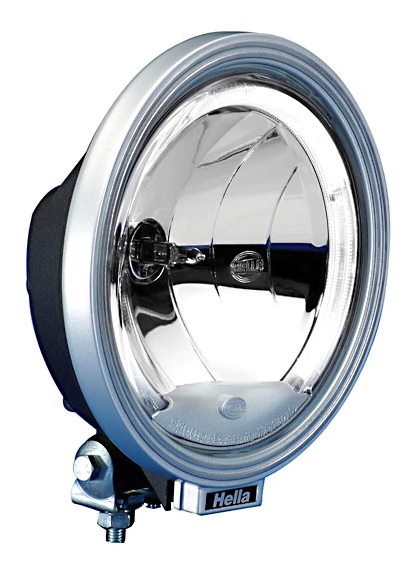

Летучий Голландец Опубликовано 3 декабря, 2022 Жалоба Опубликовано 3 декабря, 2022 1 час назад, KUSMAS сказал: есть ссылка ? Зачем тебе ссылка? Ты же не Кацапетовке какой то живешь! Зайди в любой магазин автосвета - глаза разбегутся!))) Дальше все зависит от твоей технической фантазии и возможностей места установки. Картинка так, для примера... дальше все просто - глазки вешаются на габариты, основной свет на ближний... И вот оно, счастье!))) Цитата
Dmitry_fb Опубликовано 3 декабря, 2022 Жалоба Опубликовано 3 декабря, 2022 В 02.12.2022 в 16:22, tim2813 сказал: Труба 16 мм, черная, шовная, водопроводная Рамки не слишком тяжелые получились? 7 часов назад, KUSMAS сказал: можно ли подключить доп свет к выходам на подсветку бака, о то болтаются без дела? Конечно, можно. Там + появляется при включенном зажигании. Я на один из этих отводов как раз запитал подогрев ручек, но через предохранитель. 1 час назад, Летучий Голландец сказал: дальше все просто - глазки вешаются на габариты Самое интересное - КУДА эти глазки присобачить на мотоцикл. Приведенные ранее примеры, на мой вкус, не идеальны. некуда у нас их надежно повесить - надо что-то колхозить так или иначе. Подгонять какой-то крепеж и так далее. Я пока так и не придумал, куда поставить, чтобы мне нравилось. 1 Цитата

Летучий Голландец Опубликовано 3 декабря, 2022 Жалоба Опубликовано 3 декабря, 2022 5 минут назад, Dmitry_fb сказал: КУДА эти глазки присобачить на На Гарпии было просто - на дуги. Сейчас на Лейку тоже буду ставить, только уже на переднюю вилку, там где крепится крыло. Дополнительный плюс в этом месте крепления - свет идёт туда, куда поворачивается колесо! Так то фары по раме стоят... Цитата
