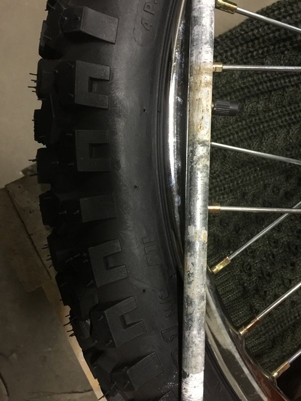

Madklyaksa Опубликовано 25 февраля, 2021 Жалоба Опубликовано 25 февраля, 2021 3 часа назад, tim2813 сказал: Думаю, что медная смазка не подойдет. Во-первых, она применяется для консервации резьбовых соединений в условиях высоких температур, во-вторых, она плохо влияет на оцинкованные покрытия. Я использовал графитную смазку. Я сейчас изучаю данный вопрос, т. к. предстоит установка маятника ижа... Но по моим соображениям основная проблема, это закисание оси во втулке - по своему субъективному мнению склоняюсь в пользу медной. (на иже детали не покрыты цинком). Хотя, графитовая больше устойчива к выдавливанию... Вот нашёл хорошее сравнение медной и графитовой смазок, может пригодиться кому: https://instrument16.ru/instrument/mednaya-ili-grafitovaya-smazka.html 1 Цитата

ПетровичЪ Опубликовано 25 февраля, 2021 Жалоба Опубликовано 25 февраля, 2021 5 часов назад, Моисеич сказал: Ось надо вытирать, что бы она была сухая, а у чувака все нормально, можно не много графитки на ось. Я всегда оси смазываю литолом или что попадется, и никогда таких "грибов" не видел 1 Цитата
Моисеич Опубликовано 25 февраля, 2021 Жалоба Опубликовано 25 февраля, 2021 1 час назад, ПетровичЪ сказал: Я всегда оси смазываю литолом или что попадется, и никогда таких "грибов" не видел Нельзя ось смазывать, прикипит в подшипниках 1 1 1 Цитата
Миша79 Опубликовано 26 февраля, 2021 Жалоба Опубликовано 26 февраля, 2021 19 часов назад, tim2813 сказал: Ещё совет при сборке. Я, конечно, мнительный чина-мотолюбитель, и залез в каждый ступичный подшипник. Смазка есть везде, но, если заложить смазку между подшипником и сальником, смазать ось колеса, то точно не получится, как у этого чувака. А что страшного в том, что ось покрылась окисью? Даже если заржавеет, что ей будет? Сгниет? Быстрее рама в труху превратится. Это пошло с ютюберов обзорщиков, вот китайцы или сборщики уроды не смазывают оси колес. Эта деталь не имеет пар трения, соответственно не нуждается в смазке. Нет, конечно если при разборке узла ты ее смазал хуже не будет, но и не смазанная она ни на что не влияет. 2 Цитата

Alex_Frolov Опубликовано 26 февраля, 2021 Жалоба Опубликовано 26 февраля, 2021 2 часа назад, Sazan сказал: Это пошло с ютюберов обзорщиков, вот китайцы или сборщики уроды не смазывают оси колес. Эта деталь не имеет пар трения, соответственно не нуждается в смазке. Это еще было написано во всех книгах по облуживанию советских мотоциклов, дословно "при сборке смазать ось тонким слоем консистентной смазки". При чем тут ютуб. Пар трения нет, верно, но приржавевшая к подшипникам ось, а такое случается, если колесо очень редко снимается, доставит немало проблем при снятии колеса. Тогда как смазанная легко устанавливается и снимается от руки. Отсюда и берутся такие расплющенные оси (на фото пример оси от ИЖа), когда их несмазанные молотком забивают 2 Цитата

Моисеич Опубликовано 26 февраля, 2021 Жалоба Опубликовано 26 февраля, 2021 16 минут назад, Sazan сказал: Тогда как смазанная легко устанавливается и снимается от руки. Что за ерунда.., смазанная ось, солидолом( литолом), прикипает намного сильнее. Цитата
ecconaut Опубликовано 26 февраля, 2021 Жалоба Опубликовано 26 февраля, 2021 1 час назад, Моисеич сказал: Что за ерунда.., смазанная ось, солидолом( литолом), прикипает намного сильнее. Хз насчёт солидола и литола. Думаю литол литолу рознь. Исходя из личного опыта считаю что смазывать оси надо, но хорошей смазкой, а не солидолом из дедушкиных запасов и не копеечными смазками. Сам использую DELO Grease EP NLGI 2, она для подшипников и элементов шасси, менее густая чем простые солидолы/литолы и почти не сохнет. С ней оси во первых не покрываются окислами, а во вторых не прикипают. По крайней мере за два года ось маятника не прикипела, вышла относительно легко. Мазать начал после того как с трудом выкорчевал "сухие" оси из переднего колеса и маятника, выбивать пришлось. 4 Цитата
ПетровичЪ Опубликовано 27 февраля, 2021 Жалоба Опубликовано 27 февраля, 2021 В 25.02.2021 в 18:38, Моисеич сказал: Нельзя ось смазывать, прикипит в подшипниках Это ж до каких температур там должно разогреться? Я на колено, которое вкручивается в цилиндр, всегда литолом набивку асбестовую смазывал, что бы не расплеталась кода вставляешь, ничего ни прикипало.. впервые слышу о таких взаимодействиях с подшипниками Цитата
shorsik Опубликовано 27 февраля, 2021 Жалоба Опубликовано 27 февраля, 2021 Каюсь, тоже всю жизнь оси смазываю тем, что под рукой. То графиткой, то шрус-4, то литолом, то трансмиссионкой, то моторным маслом. Просто чтоб не ржавела. Никогда не прикипала. А смазывать начал еще в детстве, посте того, как на Карпатах увидел ось всю в коррозии. Мне это не понравилось и я начал все оси на колесах смазывать. 2 Цитата
Моисеич Опубликовано 27 февраля, 2021 Жалоба Опубликовано 27 февраля, 2021 Утачняю, а то помидорами забросали, нельзя мазать солидолом ( литолом), он быстро коксуется и температура не причем, как раз при нагреве не густеет. Нельзя где нет трущихся поверхностей. От коррозии тряпочкой масляной протёрли и дастаточно. 2 1 Цитата
