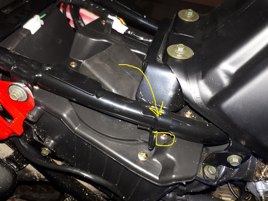

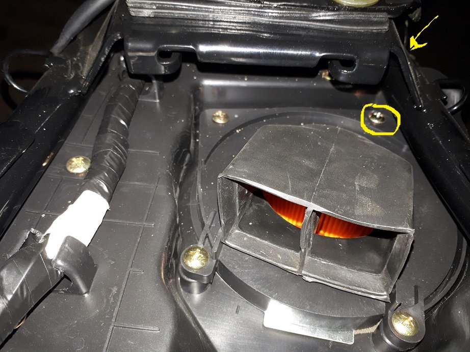

Repairer Опубликовано 9 декабря, 2020 Жалоба Опубликовано 9 декабря, 2020 В 08.12.2020 в 11:49, _Zero_spb_ сказал: 2. фото 2 и 3 - похоже, для замены воздушного фильтра нужно снять фильтр-бокс целиком. Т.к. к обозначенному винту другой возможности подобраться я не нашел. Сам бокс снять не то чтобы проблемно, но лучше бы не снимать. 3. Пока выбирал мотоцикл, везде наблюдал прогрессию. У этого - даже не посмотрел. А ее и нет, как оказалось. Прогрессия не нужна , нормально и без нее работает, меньше геморроя с люфтами и ржавчиной. Шуруп один можно выкинуть, хватит и трех будет держаться или распорку брусочек поставь и нет проблем с фильтром. 1 Цитата
