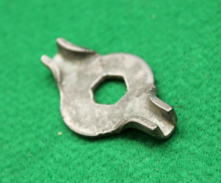

P.S. В тему регулировки клапанов - никто не пользовался такой вот приблудой от китайских товарищей? Выглядит толковой штукой.
Изменено пользователем fx_r21
1 час назад, fx_r21 сказал:

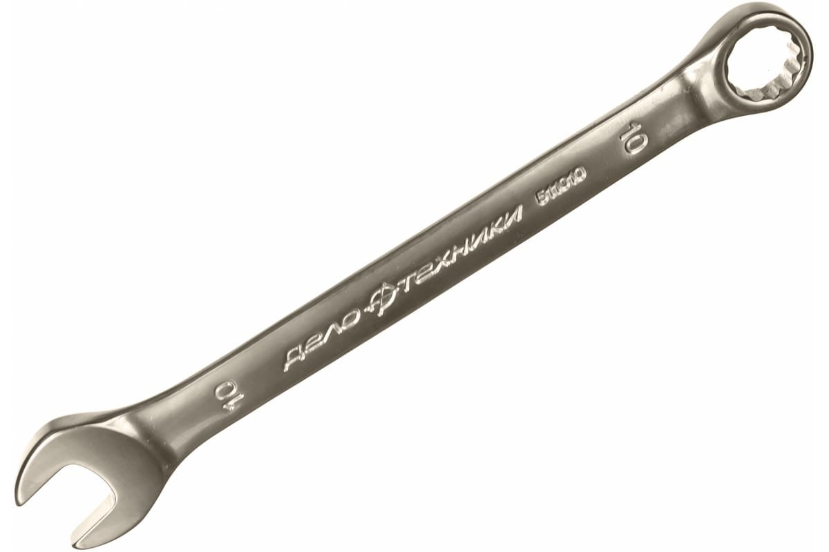

Самая удобная приблуда для таких целей состоит из двух частей, которые выглядят так;)
Проверенно годами и несколькими мотами!!
1 минуту назад, shorsik сказал:
А это не ключ для спиц? А нет варианта, что пока ты отвлекся на щуп эта приблуда соскочит со штока и улетит в окошко клапанной крышки?
1 минуту назад, fx_r21 сказал:
Именно он, старый велосипедный ключ от спиц. Валялся без дела со старых времен, а теперь очень востребован и удобен.
50/50.
Иногда ей иногда просто ключом. Не на всяких мотиках ей можно подлезь, а иногда наоборот, хрен ключом подлезешь и только приблудой можно открутить-закрутить гайку.
Если ключом спокойно подлезаешь, то не особо то она и нужна.
Не думай, что ты выставил зазор, верхним ключом рег.винта подержал винт и затянул гайку, и вуаля зазор ни куда не уплыл. Не будет такого. Иногда проще и быстрее обычным накидным ключом контрагаить.
