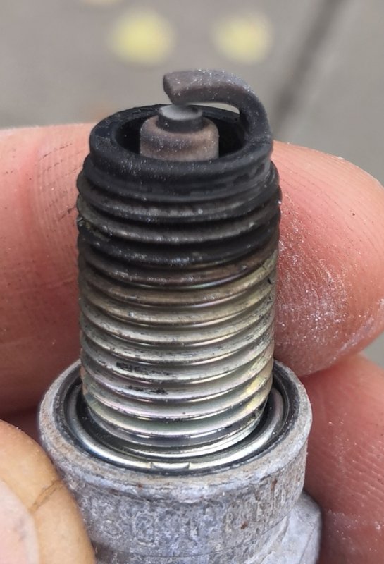

Ратибор ЕкатеринодарЪ Опубликовано 7 ноября, 2021 Жалоба Опубликовано 7 ноября, 2021 В 05.11.2021 в 18:12, Сергей Сергеевич сказал: это скорее всего настройка карба. у меня так летом было в жару, когда прохладно - такого не наблюдается. думаю что на холостых богатит и когда двиг глушишь остатки догорают. кстати со стороны выглядит стремновато)) Да, скорее всего, снял свечу она чёрная. 2 Цитата
