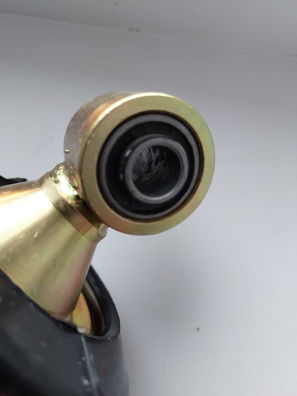

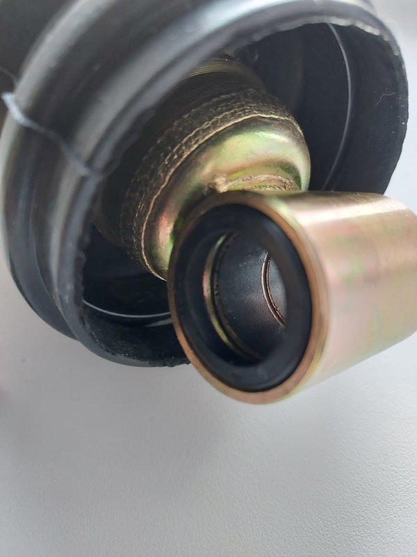

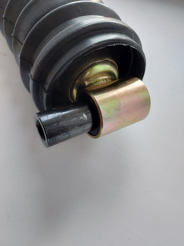

Alek77 Опубликовано 9 апреля, 2022 Жалоба Опубликовано 9 апреля, 2022 + пантера! Всем привет! Прошу подсказать по заднему амортизатору. Мот новый, почитал форум, полез разбирать все и смазывать. Амортизатор у меня болтается и в верхнем и в нижнем соединении. По советам выше дай думаю разберу, втулочки из дюбеля поставлю, защиту и все Ок будет. При натяжке пыльника на задний амортизатор, намылил его слегка, натянул и у меня от мыла выпала втулка нижней головки сайлентблока. Или это я только думал, что там и сверху и снизу сайленты стоят. В верхней голове точно сайлент, а вот конструкция нижней головы вызывает кучу вопросов. Фото для наглядности: Это верхняя голова. Родной болт М10 болтается во втулке с зазором в 0,5 мм. В верхних ушах рамы отверстия 12 мм, там болт не болтается, он там гуляет как хочет. По большому счету наверно это не важно, так как втулка зажимается при затяжке болтом и верхний люфт скорее всего получится устранить. А это нижняя голова с выпавшей втулкой. По конструкции точно не сайлент. Скорее подшипник скольжения, в заводском исполнении сухой без смазки. Если вынуть эти 3-х миллиметровые резинки, втулка в голове болтается на 0,3...0,4 мм по ощущениям. Болт М 10 тоже болтается во втулке, но уже гораздо больше. Втулка короче расстояния между ушами маятника на 1,5 мм, уши из толстого листа и болтом М10 их не стянуть. Отверстия в ушах под болт М10 - 13 мм. Как н крути, нижняя голова имеет здоровенные люфты во всех направлениях, стучит и гремит при поднятии маятника рукой, когда мот стоит на подставке. Так и должно быть? Как простыми способами вылечить? Или просто набить смазки и ждать когда разобьёт? Друг говорит, что по конструкции видимо сначала другой аморт был, а потом вколхозили этот, вот все размеры и не совпадают и люфтят. Но это же совсем не заводское исполнение такого узла. А это, что получилось с пыльником от задней стойки ВАЗ2108. Не фонтан, но лишь бы прикрыть от грязи. Было ли у кого такое с нижней головой и как лечить? 2 Цитата
Serega_80 Опубликовано 9 апреля, 2022 Жалоба Опубликовано 9 апреля, 2022 Аморт должен плотно зажиматься внутренней втулкой сайлента и ушами маятника(и на верху так же). Подбери шайбочку и вставь между втулкой и ухом. И поменяй сразу родные болты, подходят от подвески ВАЗ. С пыльником хорошо придумал! 1 Цитата
Alek77 Опубликовано 9 апреля, 2022 Жалоба Опубликовано 9 апреля, 2022 10 минут назад, Serega_80 сказал: С пыльником хорошо придумал! Не я придумал, парни выше в этой ветке писали, мне идея понравилась. 12 минут назад, Serega_80 сказал: Аморт должен плотно зажиматься внутренней втулкой сайлента и ушами Просто зажатием втулки такие большие люфты не устранить. Пока даже не знаю с чего начать, наверно придется искать токаря 1 Цитата
Alexander_62 Опубликовано 9 апреля, 2022 Жалоба Опубликовано 9 апреля, 2022 (изменено) 4 часа назад, Serega_80 сказал: Аморт должен плотно зажиматься внутренней втулкой сайлента и ушами маятника(и на верху так же). Подбери шайбочку и вставь между втулкой и ухом. И поменяй сразу родные болты, Как я его не зажимал(шайбы помогают от продольного люфта, да) -- толку нет. Вроде зажал, рукой маятник покачал, люфта нет. Проехал сколько-то, опять маятник покачал -- люфт опять появился(хотя когда едешь стука не ощущаешь). Пришлось точить спецболты конкретно под размер верних проушин рамы и сайлента(у них диаметр отверстий разный), а на маятнике развёрткой довёл отверстия в проушинах и во втулке до 10.5 или 11 мм.(сейчас точно не помню уже) и тоже выточил новые болты. Вот тогда люфты пропали(почти ;-)). Минимальный люфт всё равно будет. А никто не заменял сайлент и втулку на аморте, да и в маятнике на капролоновые втулки(а то мне в голову закрадывается такая идея)??? Изменено 9 апреля, 2022 пользователем Alexander_62 2 Цитата
