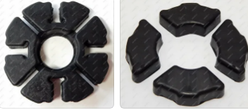

7 часов назад, Nemo1 сказал:
Мне не нужно читать . Я вижу из практики с друзьями с кем катаю. Так вот все друзья у которых такое крепление поставили болты, со временем и в болтах со свездой разбивает крепления , сперва один болт обламывает, значить пора менять все болты и и вижу, что сайленты как новые еще будут ходить. А то, что у вас сайленты такие, то видимо карма такая. И делали с армированными шлангами тоже размочаливает в хлам, сперва нитки вылезают, потом тонкий шланг, который совсем не демпферует , потому, что не предназначет для этого быстро размачаливает. Самое годное решение эта конструкция как у дорожников с блоком крестовым сайлентами с большими треугольными резиной.
У меня 4100км пробег, пока всё нормально.
16 часов назад, Nemo1 сказал:
Там с завода надо как на дорожниках блок ступицы на резинах сайлентах, а не тупо маргетинг колхозный. Подшипник без сайлента быстро люфтит и за этого и качества сулумина и разбивает.
Нормально все
Я на таком колесе 1000 проехал и старый хозяин две с лишним отката все норм
В подши. Ники поменять не проблема в колесе
2 часа назад, Nemo1 сказал:
Это все полумеры. Китайцы сэкономили . И поменять то не проблема, только посадочное разобьет это в 99% будет когда раньше , когда позже...
Вот смотри правильное решение хватить на 50к , а там резиночки поменял и дальше...и тем более уже 2 подшипника будет, и легче снимать колесо и т.д.image.thumb.png.62c0625e511c49da435345a778697513.pngimage.thumb.png.55aecb6d21bb0f4296d79dbd6176cc59.pngimage.png.4be433a4197fcefc68181b877e99ad5c.png

В 01.06.2022 в 15:53, Nemo1 сказал:
Интеренсно. От какого мота ступица-подходит, можно колесо в сборе. И ссылку желательно, где продаются..
