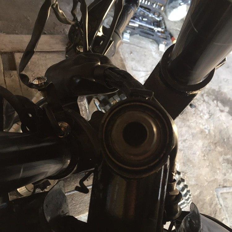

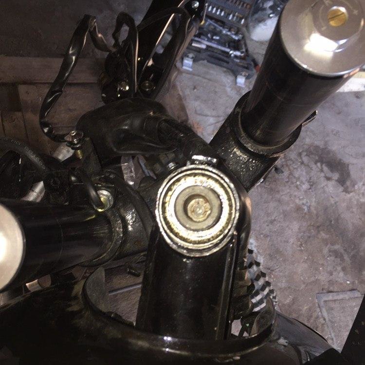

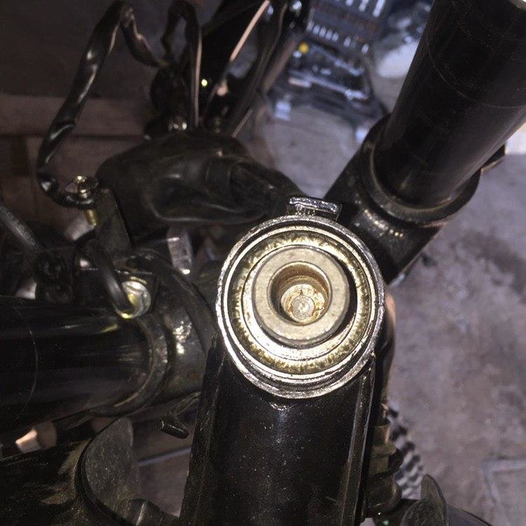

photo_2020-04-03_17-00-17.thumb.jpg.2ab8d87ec9010e19c3f8c543c1422f8e.jpgphoto_2020-04-03_17-00-06.thumb.jpg.5d8cc8dae9d24c5d73b40bc4081c62aa.jpgphoto_2020-04-03_17-00-24.thumb.jpg.cbe29fa8485f76cf300c5c38a426988a.jpg после падения дтп в машину  снял руль, гайку траверсы ,потому что люфт был а там вот такое. такого как я понимаю не должно быть это критично можно ли это исправить? а то у мотика пробег меньше 1000 км
Только что, Vitto сказал:
Можно исправить, к токарю пускай выточит новые чашки под роликовый подшипник.
а сколько это будет стоить примерно ? это сама рама деформировалась ж
1 час назад, Vitto сказал:
А есть ли там чашки? на фото не видно надо ракурс боковой. А то и проточка под подшипник может быть и в самой трубке.. тогда дело оч сильно усложняется, ввариванием нового выточенного стакана, и если повезет то рехтовкой с прогревом газосваркой на просадку((

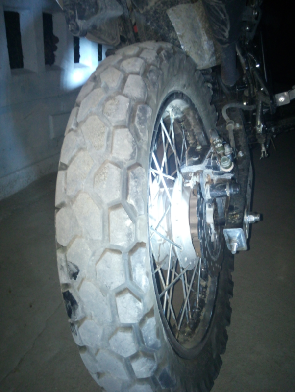

8 часов назад, Шурик@Я сказал:
Заметил. Перед тем как бортировать сел на него  сверху так он почти не прогнулся (90кг). Вопрос по теме: Ты говорил что у тебя спереди стаяла такая модель, Как она себя ведёт на ровном асфальте? И как цепляется за грунт когда с колеи на грунтовке на скорости хочешь выскочить? У меня на стелсе было почти на ровном месте колесо не вышло и скользнуло в сторону.
у меня и сейчас стоит 09 только обычный, не дакар. По асфальту гораздо лучше штатной, небо и земля. Из колеи в принципе выпрыгивает, но чудес, как от кроссовой ждать не приходится. Всё-таки резина двойного назначения, универсальная, потому и купил. Чтобы можно было и по асфальту ехать и в грунт. Меня устраивает в общем. Сзади шинко е700 стоит, тож вполне. Цена-качество.
ну это к какому мастеру обращаться лучше ну в плане к токарю или по мотоциклам. и вообще сколько за такую работу берут
7 минут назад, fzmvrn сказал:
Это к кулибину который умеет токарить, Вставку наружную выточит если есть место куда вставлять.
