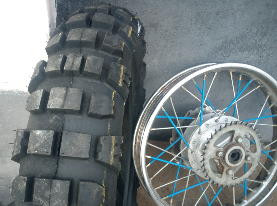

На 09-м Дакаре гоцаю, Бери и не парься
Поднимался на днях с моря на крутой подъем без дороги. Был 1 метр впереди отвесного обрыва. Почти заскочил, просто с поворота пришлось выруливать на 1-й передаче. Задница не зашла, Повисла, Против сползания удержал передним тормозом, Потом газу и бросил передний тормоз 09-й МИТАС Выгреб сразу на верх. Сцепление его по  бездорожью просто обалденное и трассу держит тоже ничего. На море по песочку не закапывается даже с пассажиром. Сотру когда эту резину возьму либо тоже 09-й либо вышел еще 10-й МИТАС. НО ЭТО ПРИ МОИХ УСЛОВИЯХ ИСПОЛЬЗОВАНИЯ, а так выбрать надо от местности.

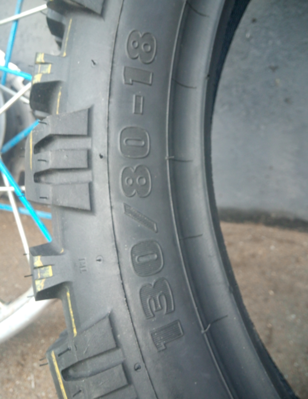

Ребята, на пантеру 300 встанет резина 120/90 18? Заказал митас с02
Станет как родная, Правда скорость из за высоты чуть изменится, но это не заметишь. Но Это кроссовая резина, Если планируешь ездить по грунтовкам накатанным кроме бездорожья то держак будет очень плохой, Будет казаться на ровной дороге что колесо заднее пустое.

Спасибо! Я живу в предгорье, вся банда катает на такой модели - отзывы очень хорошие по ней. Переживал больше изза размера. Как установлю , надеюсь отпишусь тут.
Скорость для меня не важна, 80 км/ч для меня уже норм! :) главное зацеп и проходимость.
Читал про С02 - что резине надо немного пообтереться чтобы она стала наиболее эффективной.
