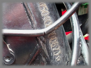

Теперь, sorry, что запоздало, отчитаюсь о своём Малом. Зимовка далась не так гладко, как хотелось-бы – расконсервация напоминала перманентный ремонт. Подумалось, что длительная стоянка ему, даётся тяжелее, чем  ежедневная езда…
1. Резинов. колпачки на эл. проводке подсохли и стали менее гибкими. На генераторе так вообще залу@ился и без силикон. уплотнителя держаться не хотел (Фото).
2. Оплётка тросика газа лопнула. Лечил шиной из электрода и бандажом изолентой (Фото).
3. Стёкла поворотников помутнели.
4. Высохла смазка в тросиках. Лучше было-бы их полностью снять и промыть, перед свежей смазкой, как и рукоятку газа… Сцепу и газ регулировал заново.

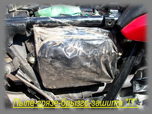

5. Снял АКБ и зарядил до полной, затем снова спеленав молочн. пакетами + скотчем от грязи (Фото).
6. Залил свежую торм. жидкость, пока только в ГТЦ.
7. Проварил. Заменил повторно, лопнувшую цепь.
8. Промыл возд. фильтр. Грязи оказалось больше, чем ожидал, поэтому добавил капрон (Фото). Использовал, как и для помывки всего мота жидк. д/мытья посуды. Результат хороший.
9. Резина бензопровода затвердела, став близкой к пластмассе. Буду менять, как только окончательно потеплеет, совместив с установкой топл. фильтра, сняв бензобак, и регулировкой клапанов + крепления сцепления надо будет посадить на фиксатор резьбы.

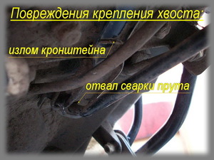

10. Ремонт крепления хвоста, тож откладывается, т.к. в придачу к разрыву сварки прута, как оказалось, лопнул и лонжерон (Фото). Спеша на рыбалку, временно (которое, как известно переживает всё капитальное) закрепил хвост проволокой (Фото. Сильно не смейтесь, сам не сторонник подобного, но держит непоколебимо).

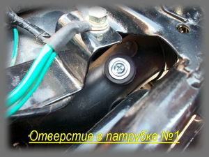

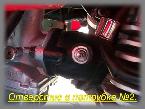

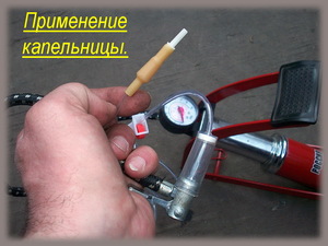

11. И наконец, самое скверное – появившаяся течь карба из поплавк. Камеры, ч/з дренажную трубку. При том, что в прошлом сезоне, у нового, на эту гонорею у карба не было и намёка, а проявилась она после всего лишь стоянки, о замене на новый пока не думаю. В поисках причины, продул его очистителем с обоих сторон, как лентяй, не снимая, ч/з отверстия в патрубках (Фото. На предыдущих мотах пользовался подобными, в т.ч. под «эфир» для пуска в холод) + дренажную трубку насосом + капельнецей  – не помогло. Сегодня то же самое дополнил WD40 (дренаж), надеясь смазать ось поплавка и запор клапана. Открутив «сливной» винт увидел, что круглая резинка на нём, вышла из паза(!). Поставил на место. Погонял на холостых, пока не каплет. …Скверная штука: на последней рыбалке завидев воду, с глазами по 7коп. скорей за спиннинги и вперёд, забыв про мот; часа ч/з 1,5 подошёл хлебнуть кофею и почти случайно узрел, как драгоценный в той глуши бензин, беззвучно и бесследно капает в траву,.. глядь в бак - ок. 2-х литров тю-тю! Чревато…
Пока всё. Удачи на дорогах, други. ;)

Теперь по делу... Да трабла с карбом ещё достанет!!! Течь бенза, как я и писал ранее, будет появляться вновь и вновь! Молодец, что борешься с ней! Как говорится--- "голь на выдумку хитра". И опять же прошу не принимать эти слова с обидой и всерьёз. Сказано в хорошем смысле! Так выражался мой наставник когда я только начинал свою трудовую деятельность . И искренне восхищался его умению и таланту починить тот или иной агрегат не прибегая к "высоким материям"! Да и в быту, мог соорудить такой агрегат,  что поражались мы все! Что касаемо "хвоста" мота болячка как говорится "фирменная мулька GY-5. Рано или поздно катапультируется хвост на всех мотах GY-5. Не обошла эта "прелесть" и меня... Дружище-механик наварил усиливающие пластиночки на ухи крепления хвоста, которые расположены на раме. Вибрация хвостовой части практически ушла и пока хвост цел.
Да ещё, возвращаясь к утечке бенза... Поглядывай за бензо-краником! (мне пришлось его менять после первой зимовки). Там тоже  ожидает сюрпризик! Может начать подтекать (и притом сильно), но не из самой пипки, на которой насажен топливный шланг, а в районе рычажка!!! Высыхает, снашивается прокладочка в виде колечек скреплённых между собой. Разбери и проинспектируй.

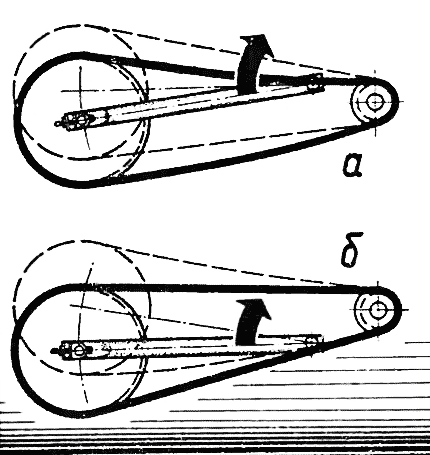

       Привет, Truver! Изменение длины "бинокля" не изменяет "прогрессивную" характеристику подвески. Прогрессивная характеристика задана геометрией треугольника. А вот длина "бинокля" влияет только лишь на крайнее положение маятника без нагрузки (это всего лишь связывающее звено). И как раз увеличение длины "бинокля" приблизит центр оси маятника к биссектрисе угла о котором ты говоришь...
Приветствую, Инженер. :)
Извини, что с запозданием... -_- Чой-тА мы в дебри полезли… :blink: Да удлинение «бинокля» (повторюсь, затея саАвсем не дешёвая, во всяком случае для меня) в «прогрессии» приподнимет крайнюю нижнюю точку хода рычага подвески, сделав его, не нагруженного, более горизонтальным... Принцип прогрессии при этом конечно же не меняется, в отличии от характеристик работы самой прогрессии, как трёхсоставного механизма, сродни треугольнику. Для простоты, без начерталки, изменение (удлинение) одной из сторон треугольника - бинокля, неминуемо ведёт к изменению (уменьшению) длины второй стороны, при константе третьей,.. поэтому с определением "всего лишь связывающее звено"- не соглашусь. Самое скверное при этом - перемещение сектора хода колеса относительно центра вращения (оси рычага) вверх, в крыло, при нашем-то пластилиновом аморте... Оно нам надо? :huh:
Гораздо проще будет переварить крепления оси рычага ниже, сохранив при этом ход задней подвески и клиренс, как главных характеристик эндуро.
Но(!) при трудоёмких затратах и мизерном или даже не желательном, результате предполагаемых изменений, предлагаю эти заумничья приостановить, потому, что есть ещё более простой и бюджетный способ сбережения слайдера - увеличение D ведомой звезды. Из доп. затрат, покупка фирменной задней звезды, да удлинение цепи (+ 4-6 зв.), при каждой замене, ежели это 428-я муравьёвская (про 520-ю ижевскую пусть выскажутся знатоки)...
Для леса/тайги, для себя, придерживался-бы ПЧ=3,05-3,1.
Дёшево и сердито, что и требовалось поиметь. :P
Удачи на дорогах, Инженер. ;)

Приветствую! до переборки карба дело не дошло т.к. впереди ждали покатушки и др. бытовые перемещения. Скажу что неприятность эта после снятия карба проявилась еще один раз. Воспользовался советом SABA: закрыл кран, опустил дренажный шланг ниже карба, слил лишний бенз не трогая сливной винт, завел, поехал. Когда мот начал кашлять на ходу открыл кран. Больше не проявлялось, хотя пережил две довольно интенсивные покатухи.
Привет, Truver. Согласен, что полезли "в дебри" с подвеской. Возможно конечная цель не стоит того. Но позволь выразить несогласие по некоторым вопросам:
1. Переваривание крепления оси рычага гораздо более трудоемкая и ответственная работа, нежели изготовление другого "бинокля". Всего-то нужно выточить две втулки и приварить к ним прямоугольную пластину, а также в случае неудовлетворения результатом всегда можно вернуть все назад.
2. Не стоит забывать, что смещение оси маятника меняет "прогрессивную" характеристику подвески в не меньшей степени (меняется вектор приложения силы (незначительно), изменением которого я пренебрег).
3. Опуская ось крепления маятника невозможно сохранить ход задней подвески и клиренс, т.к. точка крепления маятника к "биноклю" остается прежней и ось заднего колеса приблизится к крылу. Цитата: "Оно нам надо?" Если взглянуть на кинематику задней подвески, то станет ясно, что смещение оси маятника и удлинения "бинокля" это "один хрен, только в разных руках", но в  первом случае ты это называешь "инженерным подходом", а во втором "вмешательством в геометрию подвески".
Изменение подвески "потому-что так на кроссовом" считаю неверным, назначение мотов разные. В качестве примера:

...До переборки карба дело не дошло т.к. впереди ждали покатушки и др. бытовые перемещения. Скажу что неприятность эта после снятия карба проявилась еще один раз.
Приветствую, Tarrok. :)
Спасибо. Понял. Жаль, что не удалось выяснить причину до конца; вопрос завис... :wacko:
Для себя же сделал естественный вывод: -_-  1) рецидива устройства карба нет; 2) содержать его в чистоте; 3) проверять положение и состояние уплотнит. резин. колечка на сливном винте; 4) срочно установить топл. фильтр. Банально, но ничего другого на ум не приходит. Повторюсь, весь прошлый сезон на течь, перекрывал я кран подачи или нет, а зачастую вообще о нём забывал, не было даже намёка - дренажная трубка была всегда суха. Течь появилась после 4-месячной зимней стоянки, при которой мот ни разу не заводился, не падал, не трясся и т.п., т.е. оська вращения поплавка быть повреждена не могла, а лишь сливался из карба старый бензин, для облегчения пуска. При этом, видно колечко из паза на винте и вышло…
Далее теория: -_- 1.Воздух мог ч/з дренаж попадать/подсасываться в поплавковую камеру, создавая возд. подушку над поплавком, препятствуя его движению вверх для закрытия клапана. 2.Засорение жиклёра клапана отложениями/осадком старого бензина, что при качестве нашего Аи-72, тоже вероятно.

Привет, Truver. Согласен, что полезли "в дебри" с подвеской. Возможно конечная цель не стоит того. Но позволь выразить несогласие по некоторым вопросам: ...
Итак, к чему пришли? :unsure:  Идеальная конструкция задней подвески с цепным приводом – это соосность ведущей звезды и рычага, дабы натяжение цепи было неизменным.
К чему это ведёт, каким не нужным усложнениям, не будем вдаваться в подробности (итак уже эти теоретические изыски перетекают во флуд)… :wacko:  Что же остаётся нам, идущим по пути увеличения ПЧ «под себя», для сбережения слайдера (с чего собственно всё и началось), не изменяя геометрию подвески, вторгаясь в стоковую конструкцию мота, а тем более КПП?  Только увеличение  D ведомой звезды, влекущее за собой, удлинение цепи, что с точки зрения затрат является самым оптимальным/рациональным, а это, без ломания копий на поле теорий, давно уже используется очень многими лифановодами, желающими добиться от него резвости кроссача. :rolleyes:
Вот как всё просто и незатейливо, как грабли. :P  Надеюсь вопрос изменения стоковой конструкции задней подвески, Ц. «возможно конечная цель не стоит того» исчерпан. Предлагаю его закрыть. -_-
