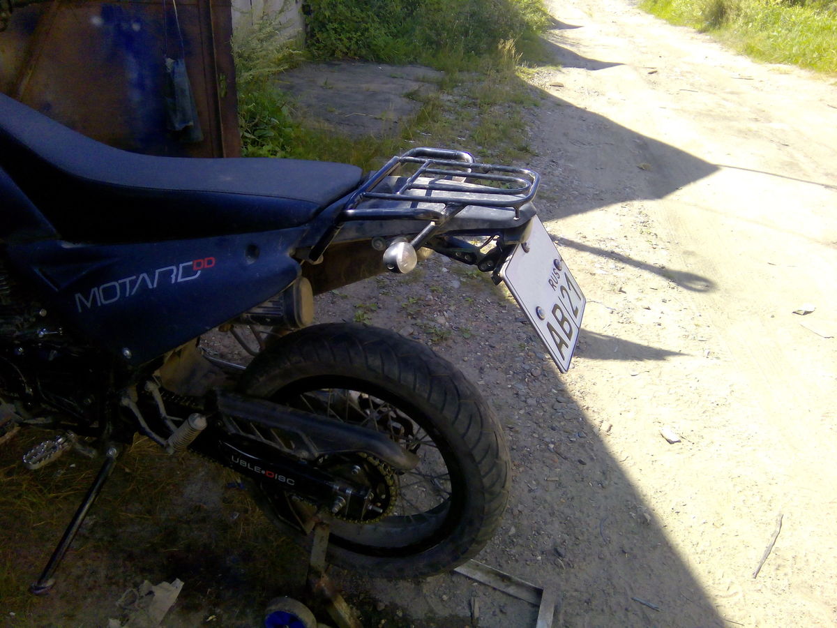

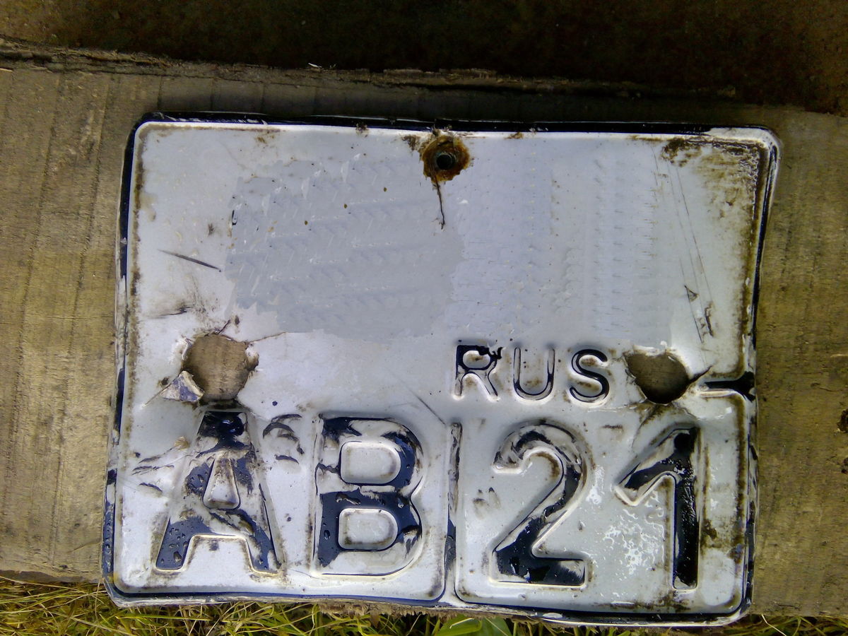

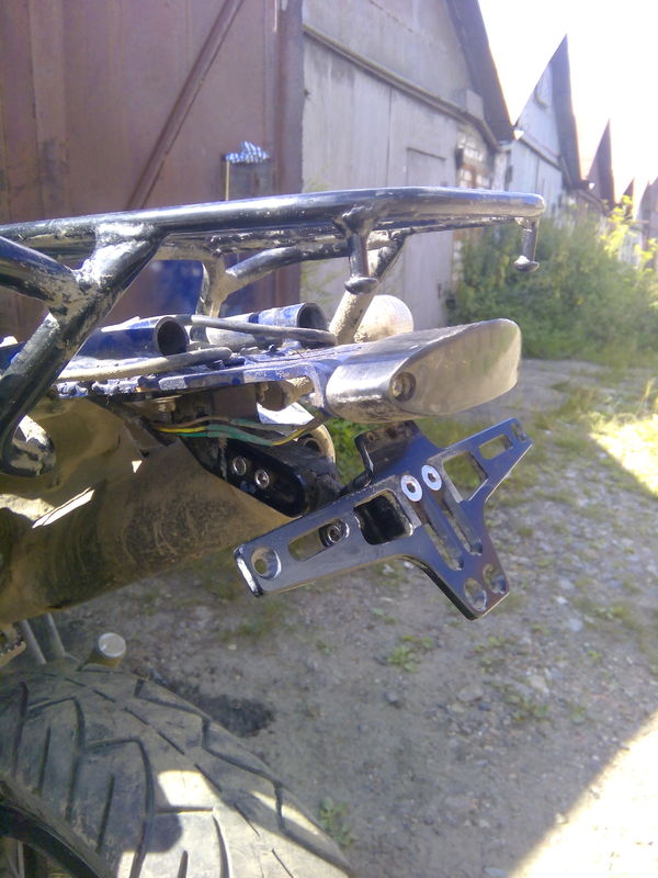

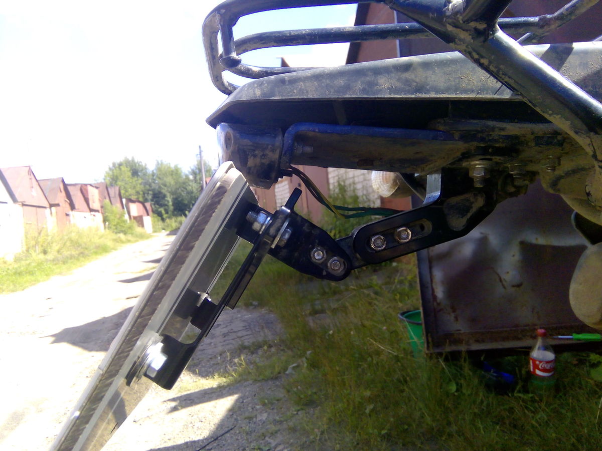

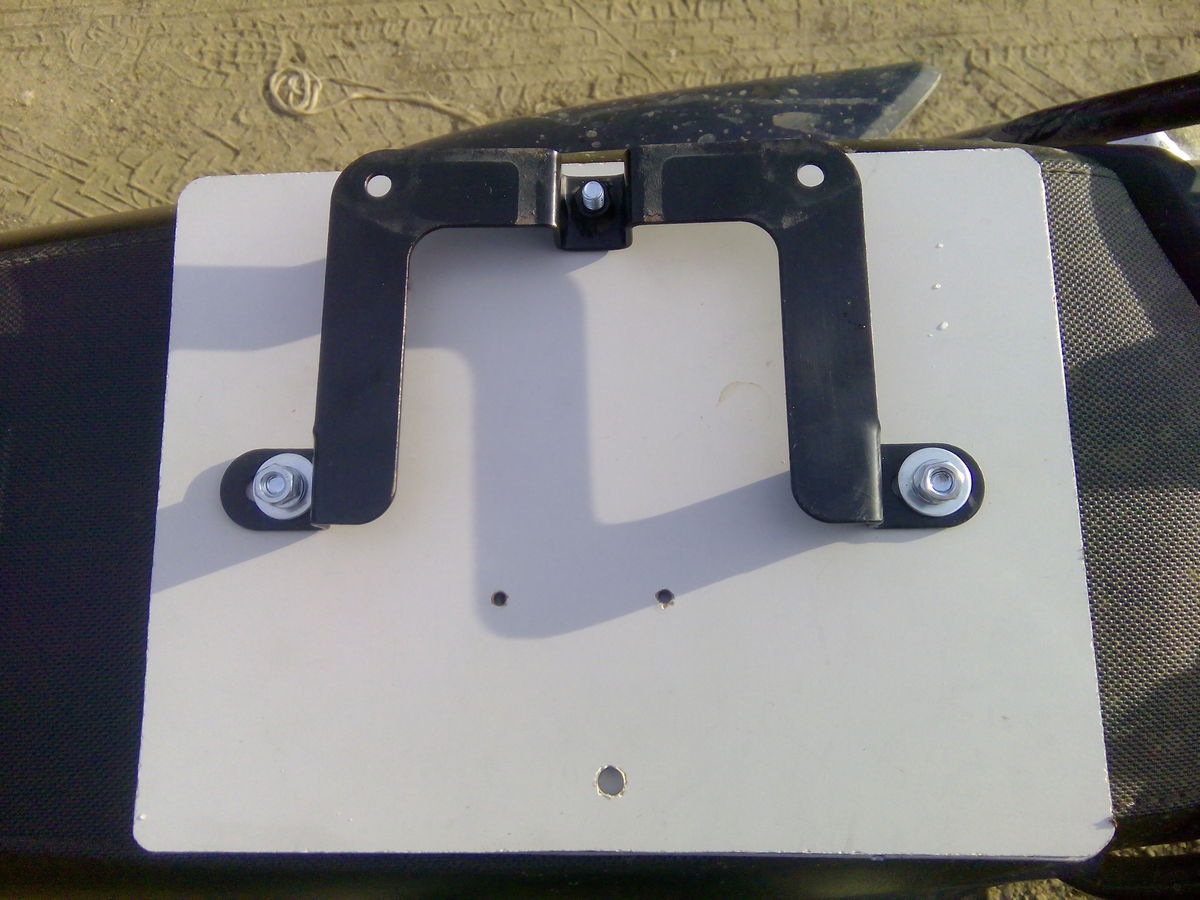

19 часов назад, rotarru сказал:
Видел в продаже хвосты на кроссовые мотоциклы. Может кто ставил такой, а то родной при падении через хвост гарантировано сломается. Вместе с номером.
А так, поставлю такой горизонтальный хвост, и номер горизонтально же к нему прикручу, чтоб не видно было
